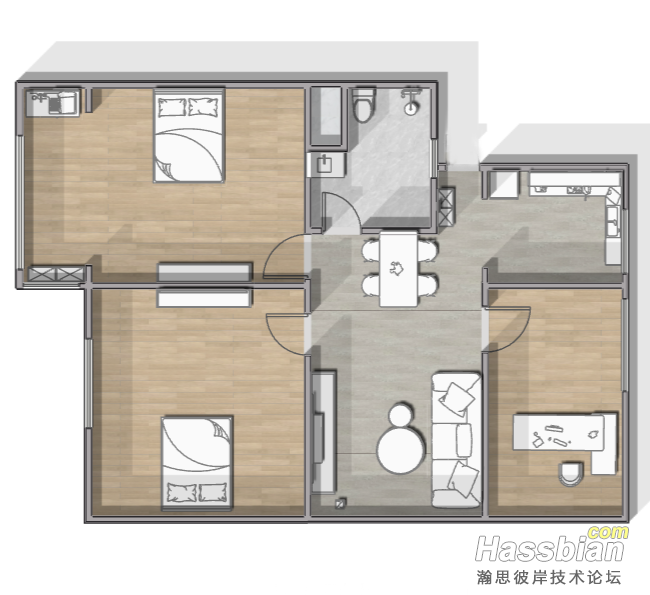

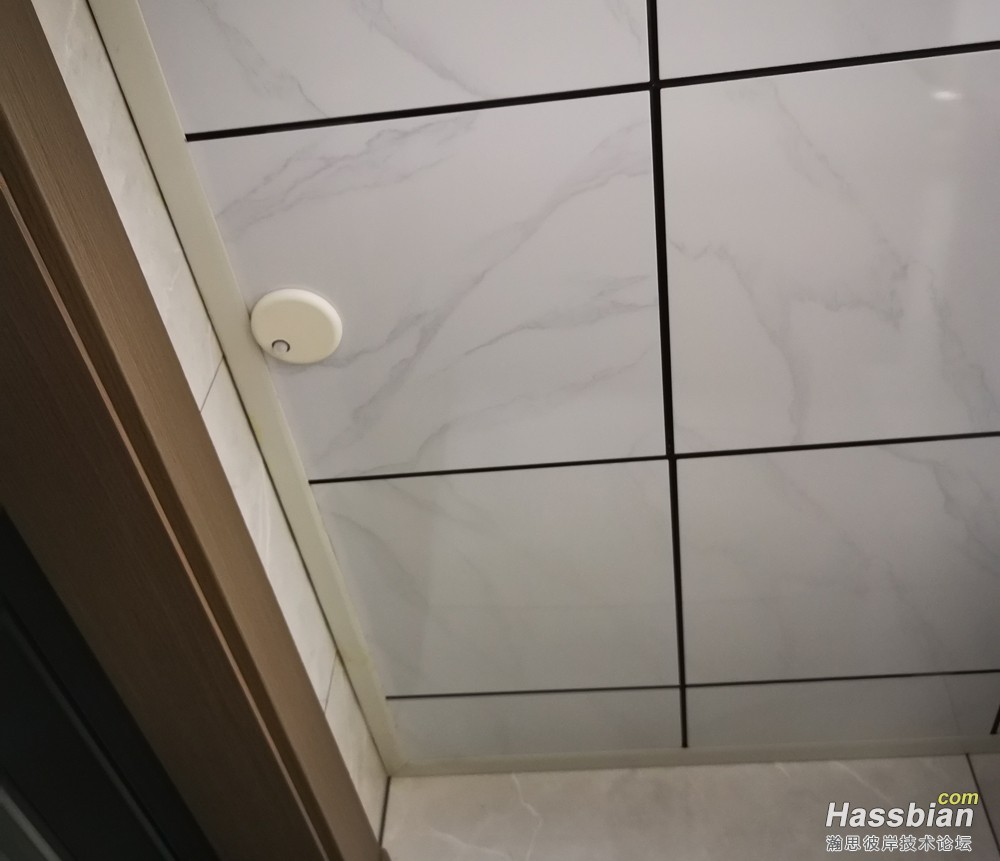

我是硬件小白,平时写写代码还行,画pcb,或者用电洛铁根本不会。之前家里的卫生间和厨房,都是铝扣板吊顶,在海鲜市场买了ld2410毫米波雷达(esphome的硬件)装上去的,当时就搞定了取电问题,用了1年,人来开灯,人走15秒关灯,很好用,很爽,但是这2个地方的经常会误开灯,因为是单雷达传感器,准确性不高,偶尔误触发开灯,可能跟天气,风压有关,也可能是户型的bug,家里的户型的正方形的。主卧开关门,动静大点,就会导致厨房灯开,所以一直在考虑把这2个区域,升级下红外雷达双鉴,提高准确性。

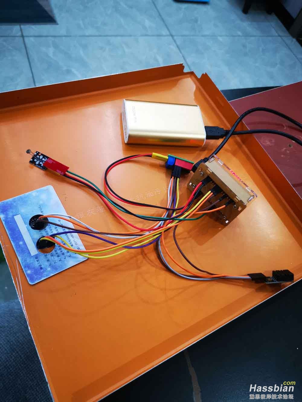

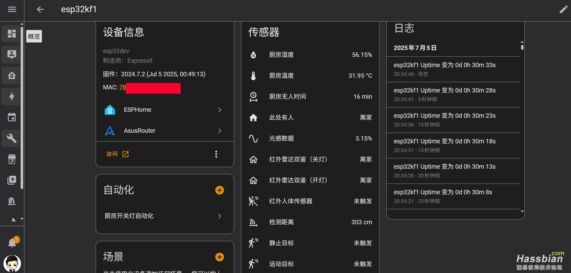

由于不会画pcb,就用esp32开发板(esphome)手搓了2个,装到了厨房和卫生间,实现的效果如下,1,ld2410c毫米波雷达存在传感器,2,红外人体传感器,3,温度和湿度,4,光线感应(还可以根据未来需要,加装天然气或者p2.5等其他传感器)
开灯的条件:毫米波雷达和pir红外人体同时检测到人,才开灯,我已经在esphome里组合了1个专门用于开灯的传感器。关灯的条件:毫米波雷达和pir红外人体都检测不到人,然后15秒后关灯,我已经在esphome里组合了1个专门用于关灯的传感器。
需要用的材料:
esp开发板、ld2410c毫米波雷达人体传感器,红外人体传感器、温湿度传感器、光敏电阻、杜邦线若干、热熔胶、电工胶布,开孔设备等,

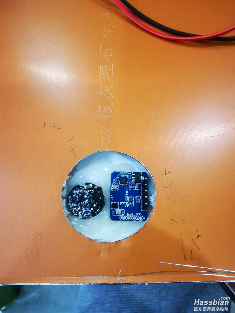

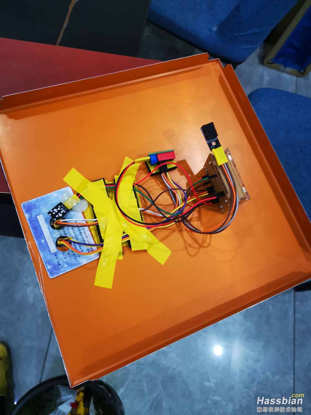

需要先用热熔胶把ld2410c毫米波雷达人体传感器和红外人体传感器固定好,等胶干了后,最好用一张没用会员卡和3m双面胶加强固定下,防止后期松动,接好杜邦线,然后用电工胶布,做好绝缘处理,另外最重要的是,先在下面烧录好esphome固件,调试好,再安装好铝扣板。
现在开关灯都很稳,不会误开灯和误关灯,并且温度和湿度也很准确,60秒反馈一次温湿度。
