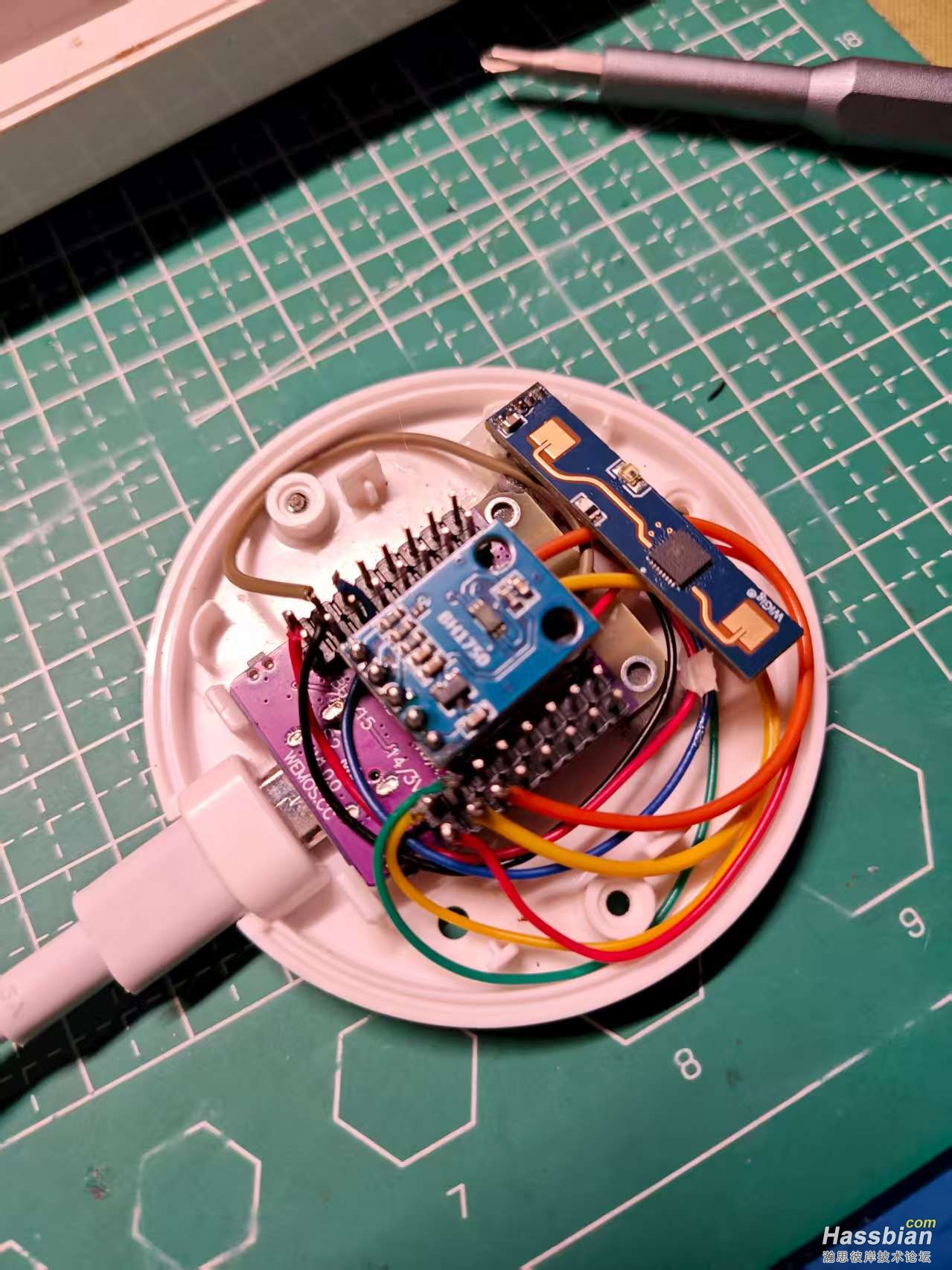

差不多哈哈,这是我家的方式,厨卫做了几套,esp32mini+2410b+光感+长头typec电源线,

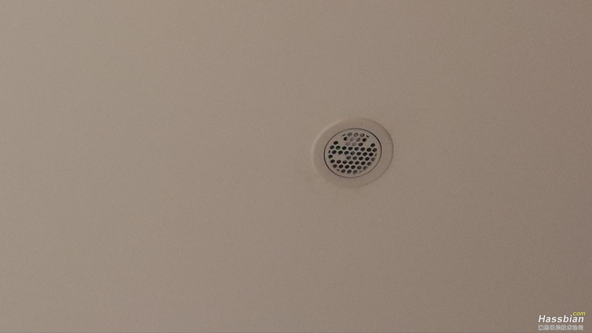

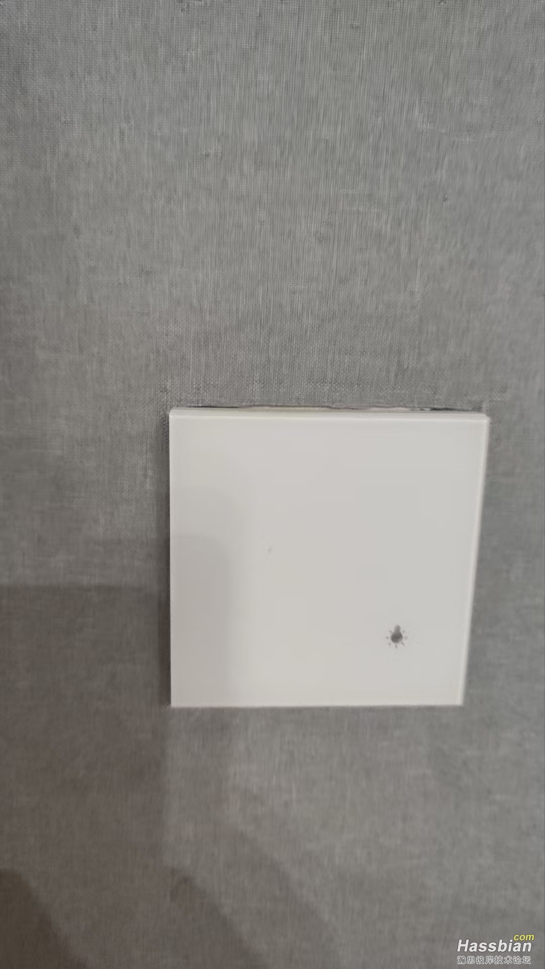

发表于 2025-9-1 04:27:22 | 显示全部楼层

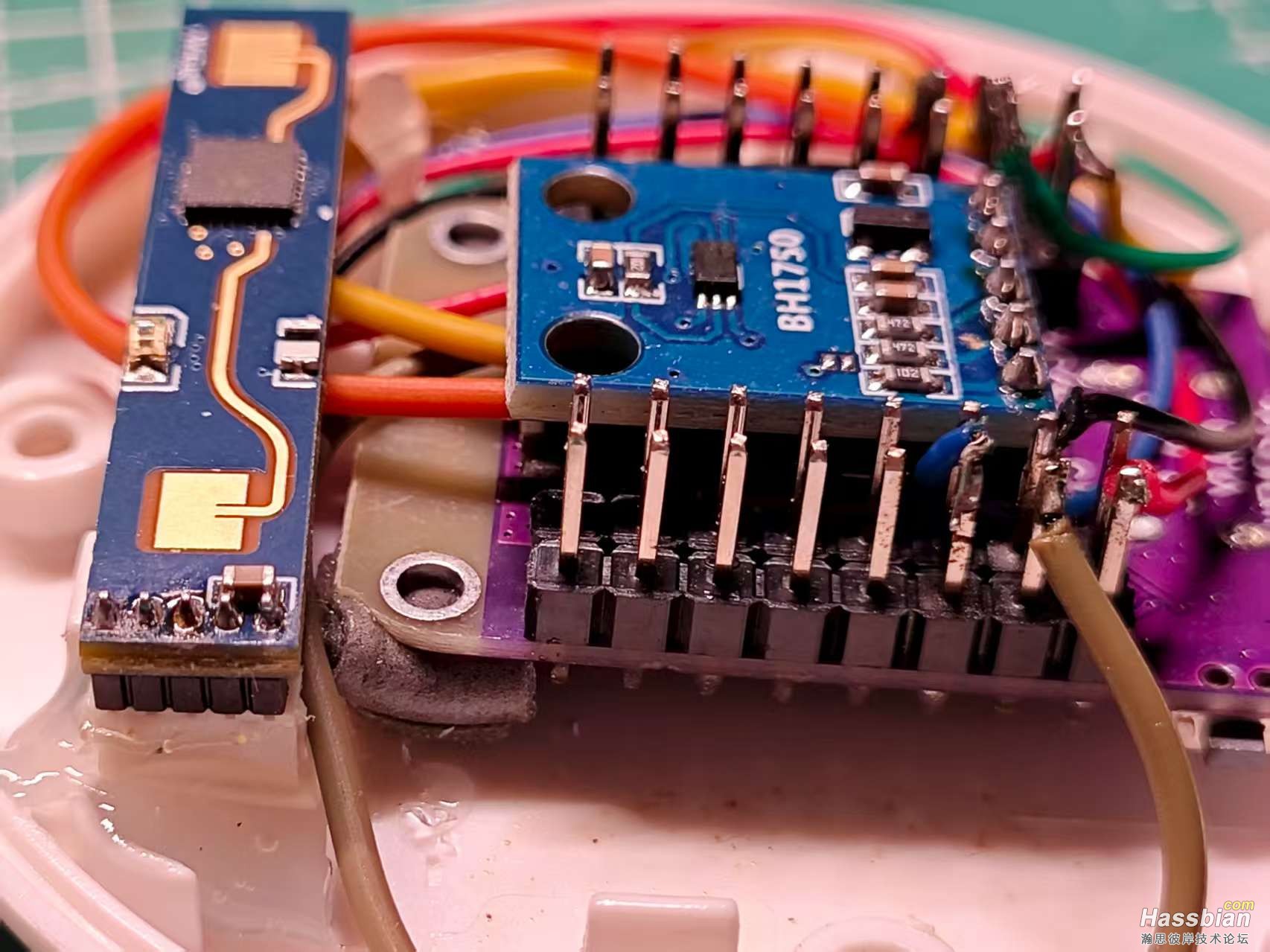

和你一样的想法光照+人体存在不过我多加了2.4G运动传感器。功耗低,微安级别。2410发热和功耗都有点大一直开也没必要,有人的时候打开精确判断是否无人就好,超过多少秒无人就关掉。平时低功耗运动传感器可以一直开。
实话说,这确实不太好看啊。我都是集成进吸顶或者86开关里。
集成进86开关
集成进86开关
集成吸顶
集成吸顶
86开关
86开关

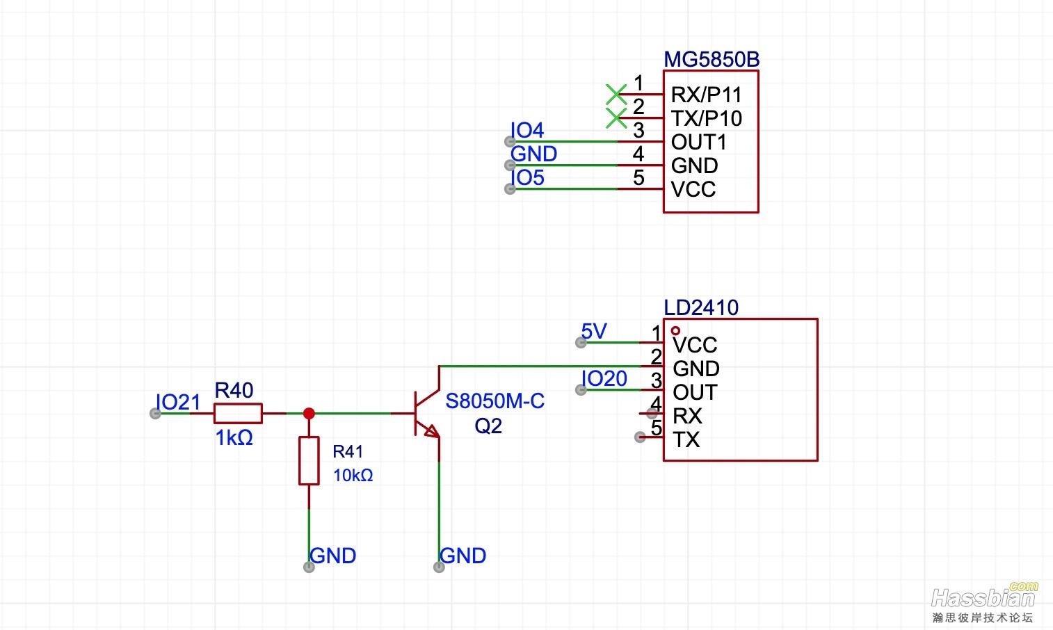

 楼主| 发表于 2025-9-1 10:24:10 | 显示全部楼层
yj82871002 发表于 2025-9-1 04:27
和你一样的想法光照+人体存在不过我多加了2.4G运动传感器。功耗低,微安级别。2410发热和功耗都有点大一 ...
怎么实现,无人的时候把2410关掉?我真的还不知道
71
811
811
736
发表于 2025-9-1 11:44:58 | 显示全部楼层
运动传感器功耗低直连GPIO控制通断电,2410通过三极管或者NMOS管。
190
2857
9249
9249
6187
 楼主| 发表于 2025-9-1 12:24:08 | 显示全部楼层
好的,谢谢,我研究下原理图,改天折腾下
190
2857
9249
9249
6187
 楼主| 发表于 2025-9-1 12:31:18 | 显示全部楼层
请假1个问题,mg5850b的vcc为什么连接的是io5. 不应该是5v吗?8050三极管是起到了通断gnd的功能对吗
