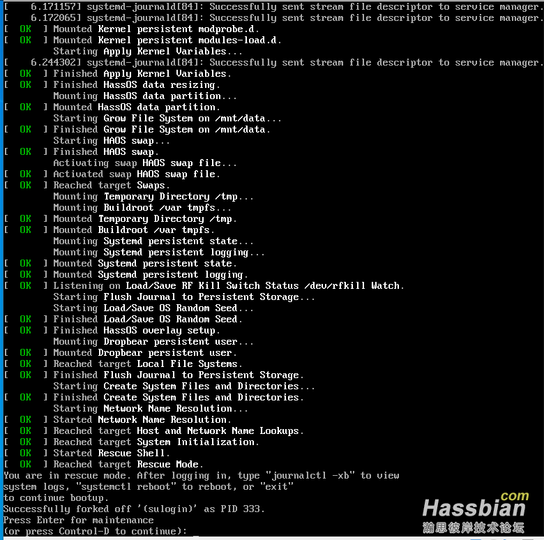

楼主: 谁的芒果
一直卡在启动核心容器

发表于 2025-7-8 11:34:19 | 显示全部楼层
谁的芒果 发表于 2025-6-30 19:31
之前是6.2的  不行了就给他升到6.3了还是不行  现在降回来了
2025-06-30 14:49:49.060 INFO (MainThread) [supervisor.homeassistant.core] Wait until Home Assistant is ready
2025-06-30 14:50:19.173 ERROR (MainThread) [supervisor.homeassistant.core] Home Assistant has crashed!
2025-06-30 14:50:19.175 ERROR (MainThread) [supervisor.core] Can't start Home Assistant Core - rebuiling
2025-06-30 14:50:19.313 INFO (SyncWorker_0) [supervisor.docker.manager] Cleaning homeassistant application
2025-06-30 14:50:19.605 INFO (MainThread) [supervisor.homeassistant.module] Update pulse/client.config: /data/tmp/homeassistant_pulse
2025-06-30 14:50:20.326 INFO (MainThread) [supervisor.docker.homeassistant] Starting Home Assistant r.hassbus.com/home-assistant/green-homeassistant with version 2025.5.3
2025-06-30 14:50:20.327 INFO (MainThread) [supervisor.homeassistant.core] Wait until Home Assistant is ready
2025-06-30 14:51:00.479 ERROR (MainThread) [supervisor.homeassistant.core] Home Assistant has crashed!
这里提示是core的挂了,core挂的原因会很多。可能需要调整。
一般这个会和第三方集成有很大关系。是官方core升级导致的bug
后续冬瓜会出解决方案,但需要收集更多的用户样本。

发表于 2025-8-15 00:14:54 | 显示全部楼层
我也经常卡在这个地方

发表于 2025-8-21 11:41:40 | 显示全部楼层
hnb123 发表于 2025-8-15 00:14
我也经常卡在这个地方
好像进入救援模式了
你需要远程,看看是不是磁盘满了或其他原因

发表于 2025-8-22 09:41:46 | 显示全部楼层
每次都是ctrl+d才过的 不知道是怎么回事 空间很大的 我这次给65G
