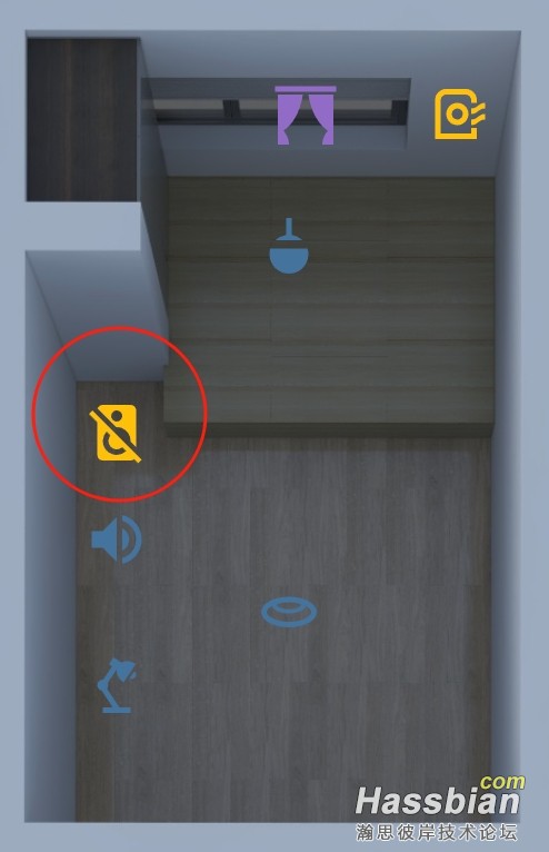

我是新手,给小爱音箱静音功能单独做了一个图标,这个开关为打开状态的时候才是静音的,所以图标是点亮状态。可否让这个开关图标反转,也就是打开的时候不点亮颜色,关闭的时候才点亮颜色?
现在无奈只能给这个开关定义一个音箱加禁止的图标。如果能反转状态,就可以直接用音箱图标了,音箱播放的时候图标才点亮,更符合直觉。

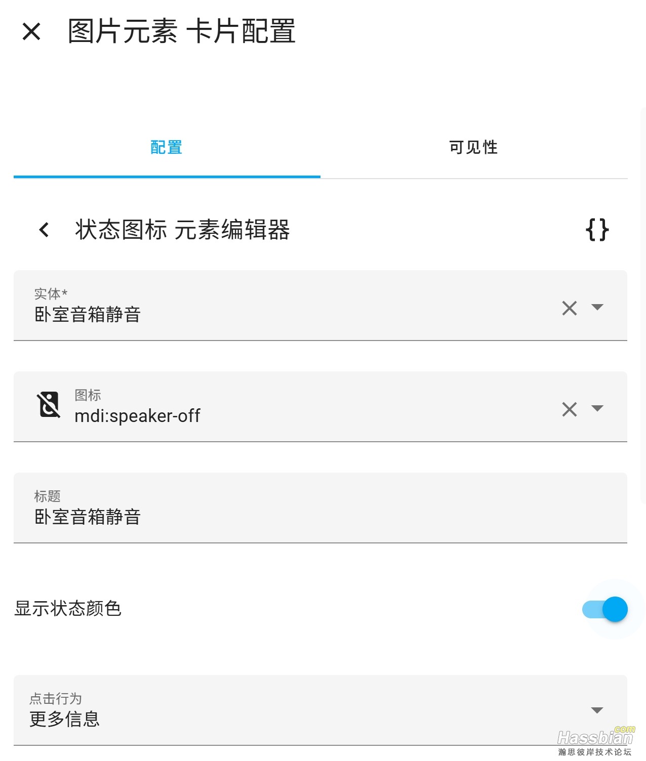

我在卡片配置选项中只找到了“显示状态颜色”,state_color: true或者state_color: false,但如果state_color: false不管开关打开或关闭,图标状态都是灰色。
  - type: state-icon
    entity: switch.xiaomi_cn_865668597_l15a_mute_p_2_2
    tap_action:
      action: more-info
    icon: mdi:speaker-off
    state_color: true
    style:
      top: 20.7%
      left: 43.5%
    title: 卧室音箱静音
