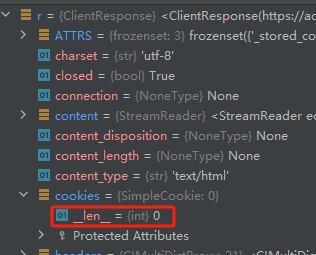

发表于 2025-7-8 16:19:05 | 显示全部楼层
qjrxsoft 发表于 2025-7-7 18:52
从你的描述来看,问题可能更复杂了。添加 validate=False 后仍然出现相同的错误,且日志显示实际接口返回 ...
我在本地跑了一下xiaomi_cloud中的login
_login_step2登录成功了, 响应中提示“成功”。 (对比使用错误密码时响应中会提示 “登录验证失败”)
问题出在 _login_step3:
_login_step3 中发出的请求响应的是一个html文本,而且没有cookie,所以step_3返回的token是None
(传入_login_step3中的location参数是 https://account.xiaomi.com/?d=xxxxxxxx&ticket=0&pwd=1&p_ts=1751960933795&fid=0&p_lm=1&auth=2%26V1_passport%26hs0hhJvxxxxxxxxxxxxxxxxxxxxx%3D&m=1&_group=DEFAULT&tsl=0&p_ca=0&p_ur=CN&p_idc=China&nonce=xxxxxxxxx&_ssign=2%26V1_passport%26RXTCxxxxxxxxxxxYy2Y%3D)
tmp.html.zip (6.85 KB, 下载次数: 2)
已经完全不知道该怎么做了
