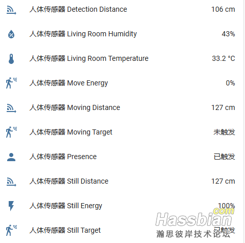

[求助] xiaomi home插件人在传感器问题

a3d21 发表于 2025-6-25 15:13
中枢网关断网恢复后,xiaomi_home的蓝牙设备可能不可用,等1-2天才自动恢复,我的温度计也有这问题 ...
我的只是xiaomi_home用不了,米家APP、Xiaomi Miot Auto集成能正常用,也有中枢网关,xiaomi_home重新加载下就好了

linyf 发表于 2025-6-26 08:08
我的只是xiaomi_home用不了,米家APP、Xiaomi Miot Auto集成能正常用,也有中枢网关,xiaomi_home重新加 ...
是的,我也是这样子;但蓝牙设备同时用gw3接了,不影响使用,所以放着不管了。
其实可以用自动化实现自动加载:触发条件 某wifi设备从不可用变为可用持续1min,状态条件 人在传感器不可用,执行 重新加载xiaomi_home
其实可以用自动化实现自动 ...
它并没有显示说不可用,只是不更新状态

linyf 发表于 2025-6-25 14:49
HA外网断过网就会这样,HA记录下是不是外网经常断开又自动连接。我家基本上每月都会宽带欠费,交完费重新通 ...
替换了还是不行

h19 发表于 2025-6-27 19:38
它没显示不可用
可以查温度计的最近更新时间,用时间间隔判断蓝牙是否掉了?
