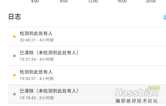

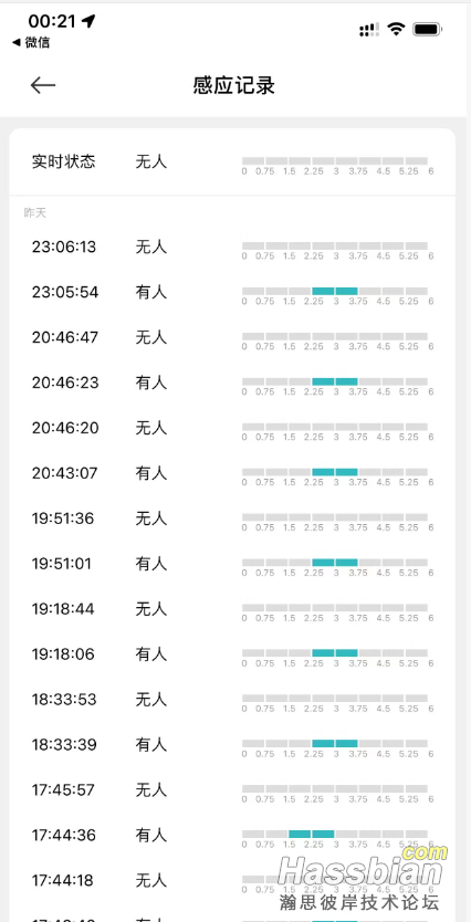

xiaomi home插件,所有设备都是正常,但是多个领普人在传感器时不时抽风,数据不更新,需要重新加载集成才能解决。设置了每天自动重载2次自动化后,还是不能解决,因为不知道它什么时候抽。 image.png image.png

发表于 2025-6-25 09:13:40 | 显示全部楼层
无网关?

发表于 2025-6-25 10:13:01 | 显示全部楼层
一切正常,需要确认是不是到网关信号不好

 楼主| 发表于 2025-6-25 12:06:41 | 显示全部楼层
网关也是正常,只有传感器异常

发表于 2025-6-25 14:49:07 | 显示全部楼层
HA外网断过网就会这样,HA记录下是不是外网经常断开又自动连接。我家基本上每月都会宽带欠费,交完费重新通网,人在传感器就不更新了,需要重新加载下集成才正常用。集成版本为v0.3.2,之前有大大神说v0.3.0的版本会修复这问题,但升级到v0.3.2都没卵用。之前大神发的帖子及修复方法:https://bbs.hassbian.com/thread-29107-1-1.html

发表于 2025-6-25 15:13:06 | 显示全部楼层
linyf 发表于 2025-6-25 14:49
HA外网断过网就会这样,HA记录下是不是外网经常断开又自动连接。我家基本上每月都会宽带欠费,交完费重新通 ...
中枢网关断网恢复后,xiaomi_home的蓝牙设备可能不可用,等1-2天才自动恢复,我的温度计也有这问题

发表于 2025-6-25 15:39:26 | 显示全部楼层
h19 发表于 2025-6-25 12:06
网关也是正常,只有传感器异常
要确认传感器到网关的蓝牙2.4g是否信号不好。最简单的办法就是把传感器放到网关附近,观察下是否还出现离线。

发表于 2025-6-25 16:37:26 | 显示全部楼层
同样设备有小米中枢,蓝牙信号很好的情况下出现过这样的问题。不确定是不是重启路由器原因,重新加载插件后正常

发表于 2025-6-25 23:35:00 | 显示全部楼层
用手机APP连蓝牙,更新最新的固件,然后关掉蓝牙,用一块8266-S1编个esphome 程序就好用了!
