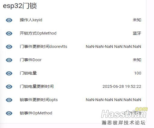

esp32c3整完后是这样的,只是状态反馈 不会有操作功能,原理还是获取门锁的蓝牙信号进行抓取关键数据

能显示操作人、开锁方式、门内还是门外、锁事件感觉就可以了啊

可以,米家能看到的状态基本上都能显示,我只是在ha里面置顶了这几个,这是新家的房子,我现在在老家,半个月没回去啦,中间重启过一次ha,所以有些是未知
