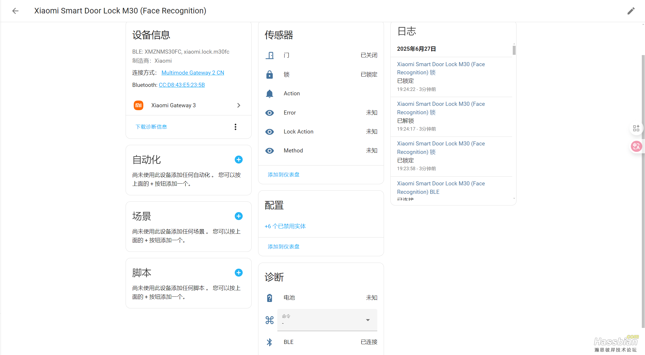

 楼主| 发表于 2025-6-27 18:36:47 | 显示全部楼层
qjrxsoft 发表于 2025-6-27 13:49
下载附件解压后得到xiaomi_gateway3.py,把xiaomi_gateway3.py上传到ha的config目录下后,重启ha后,看 ...
大佬,把xiaomi_gateway3.py上传到ha的config目录下后,重启ha后,并且进行了开关门操作,只有两个实体有用,其余灰色或者不可用,见下图

发表于 2025-6-27 18:53:02 | 显示全部楼层
guxingtianya 发表于 2025-6-27 18:36
大佬,把xiaomi_gateway3.py上传到ha的config目录下后,重启ha后,并且进行了开关门操作,只有两个实体有 ...
灰色的实体,应该是被禁用了吧,我用了entity=ENTITY_CONFIG,你启用就行了,至于实体显示未知,应该是数据没有上报导致的吧,你试一下室内室外都开一次门,看看有没有变化。看看自动化里面action可不可做触犯条件。没有设备调试起来很麻烦的。

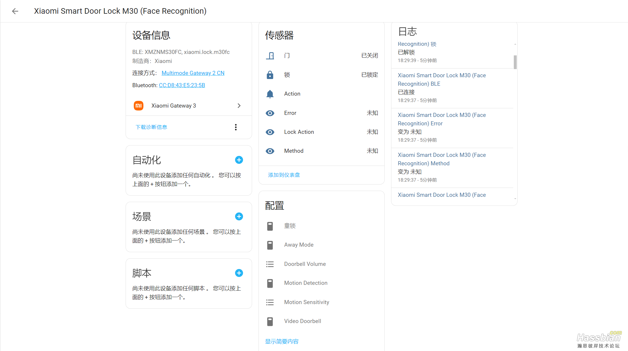

发表于 2025-6-27 19:16:40 | 显示全部楼层
试试这个吧,LockActionConv我替换成了MapConv,lock Action、Method、error,应该可以获取到正确的值了。

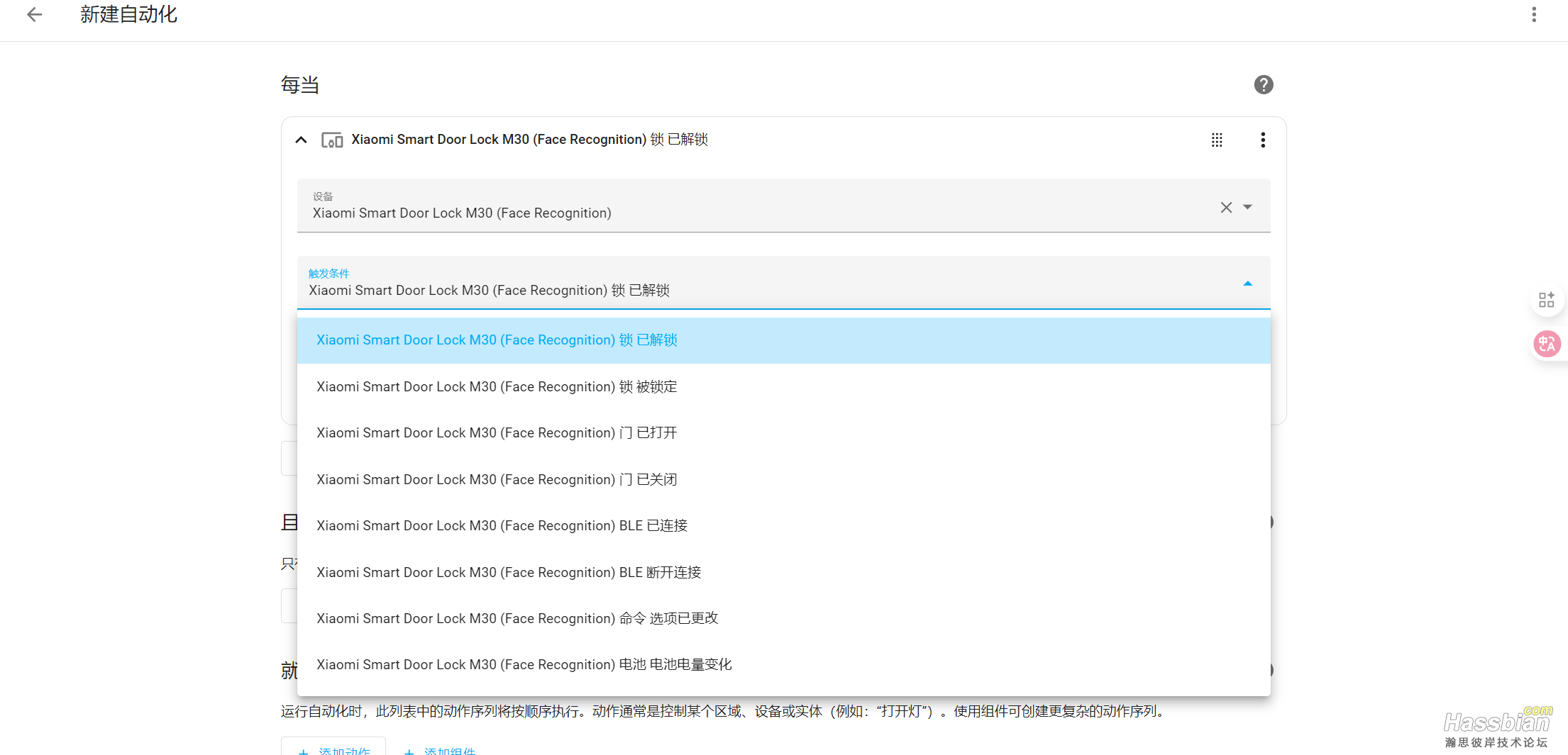

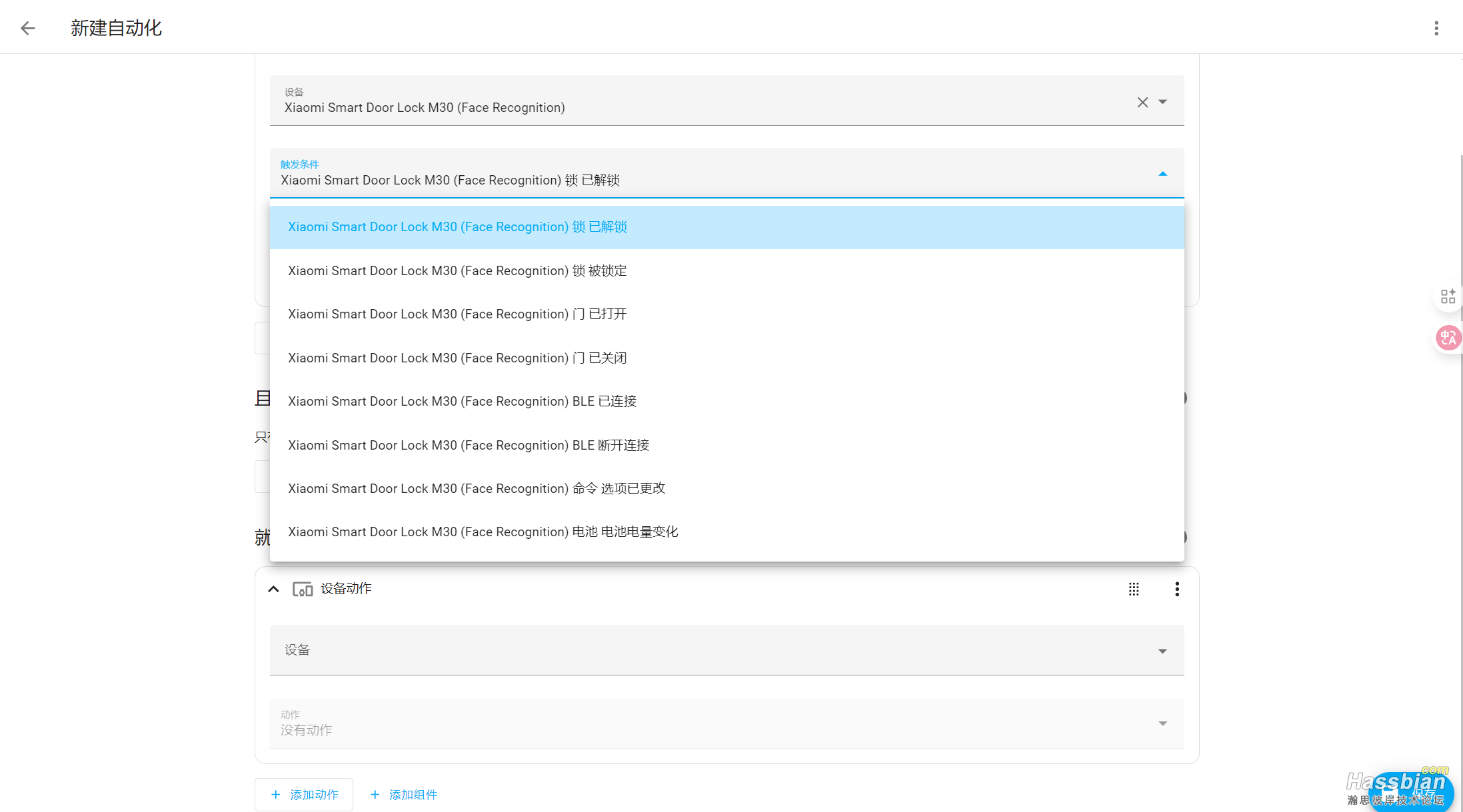

 楼主| 发表于 2025-6-27 19:29:14 | 显示全部楼层
qjrxsoft 发表于 2025-6-27 19:16
试试这个吧,LockActionConv我替换成了MapConv,lock Action、Method、error,应该可以获取到正确的值了 ...
entity=ENTITY_CONFIG启用这个启用怎么弄啊,用了最新的转换器,跟之前一样,没变化,自动化截图见下面

发表于 2025-6-27 20:04:14 | 显示全部楼层
再试试这个,添加了完整的路径的,替换后记得开关一下门锁,上报数据。

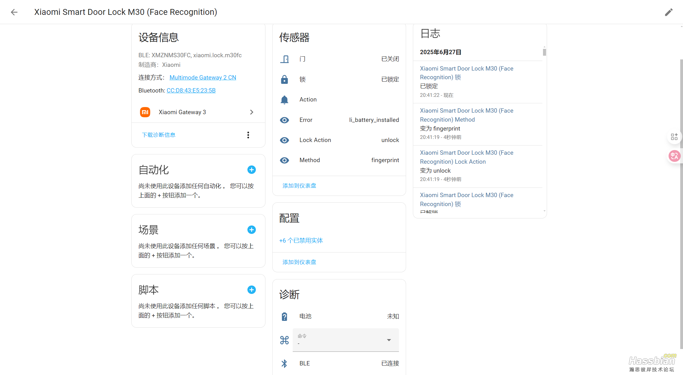

 楼主| 发表于 2025-6-27 20:44:26 | 显示全部楼层
谢谢大佬,你再看下截图,传感器里的action没有任何消息,一直显示不可用

发表于 2025-6-27 20:52:45 | 显示全部楼层
这个外置的转换文件应该正常了,你再把禁用了实体启用看看能不能用,双击要启用的实体,点击右上角的齿轮就可以看到启用的菜单了。一会我再上传一个内置的转换器,你再试一下,内置的比外置的好用多了。

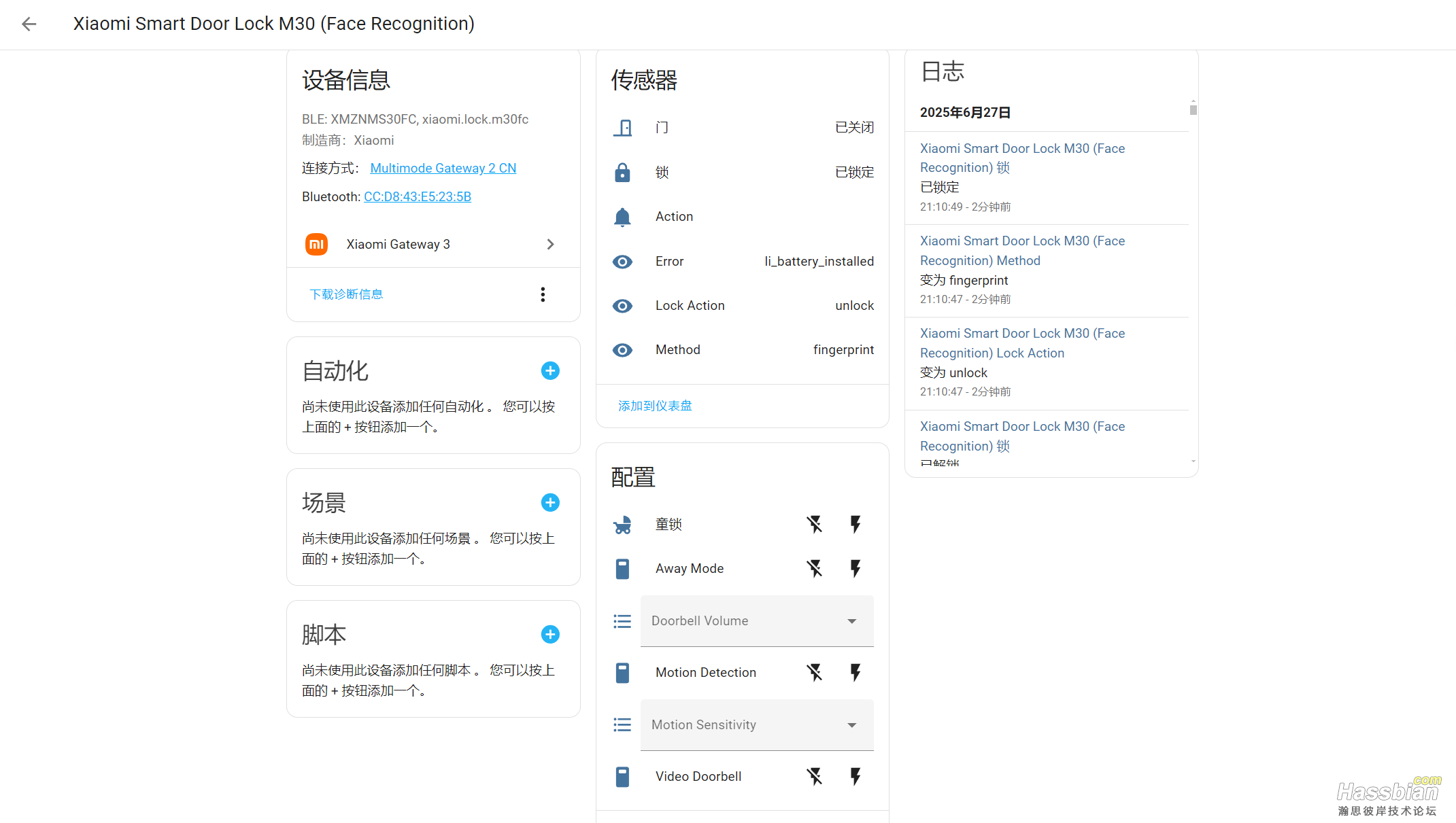

 楼主| 发表于 2025-6-27 21:12:46 | 显示全部楼层
qjrxsoft 发表于 2025-6-27 20:52
这个外置的转换文件应该正常了,你再把禁用了实体启用看看能不能用,双击要启用的实体,点击右上角的齿轮 ...
好像是可以了,大佬,你看截图
