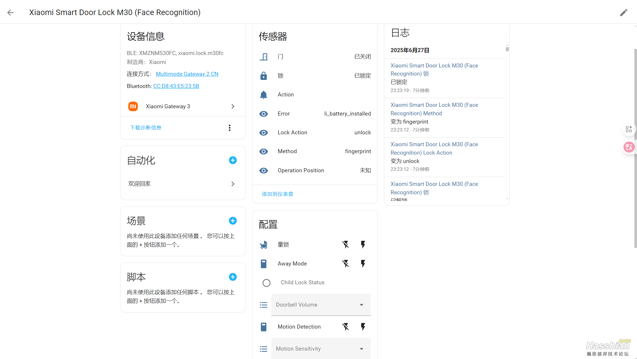

好像是可以了,大佬,你看截图
童锁之类的开关,你操作一下,看看有没有用,我不知道类型有没有用错,能显示不代表能操作。如果正常了,我发一个内置的转换文件给你,你在测试一下,没有设备,我无法完成调试的。

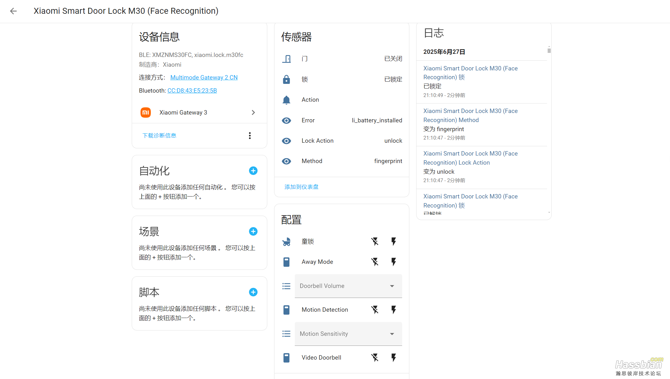

大佬,配置里面的童锁、离家模式等在ha点了都没反应,米家设置了在ha也没有反馈,此外,传感器里的action空白是咋回事啊

传感器里的action是内置转换器里才可以使用,等调试好了,我弄进内置转换器里。童锁开关估计是类型用错了,有的特殊功能只能在米家App里才能使用。

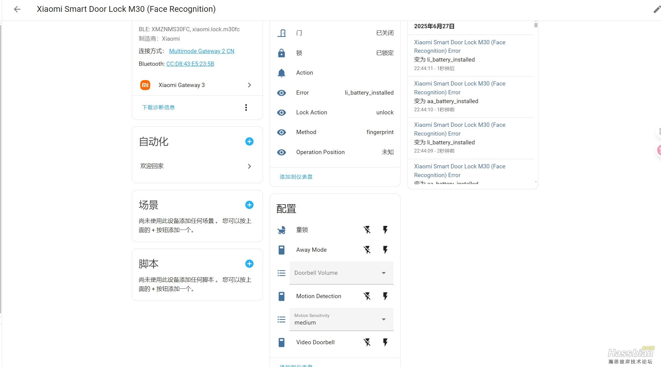

大佬,你说的内开和外开没显示,这个还挺重要的
还有可以让锁显示怎么开门的啊,比如nfc、密码,跟Method一样
此外,配置里面的童锁、离家模式等在ha点了都没反应,米家设置了在ha也没有反馈
error显示 li_battery_installed或者aa_battery_installed是啥意思啊

大佬,内开和外开依旧没显示
