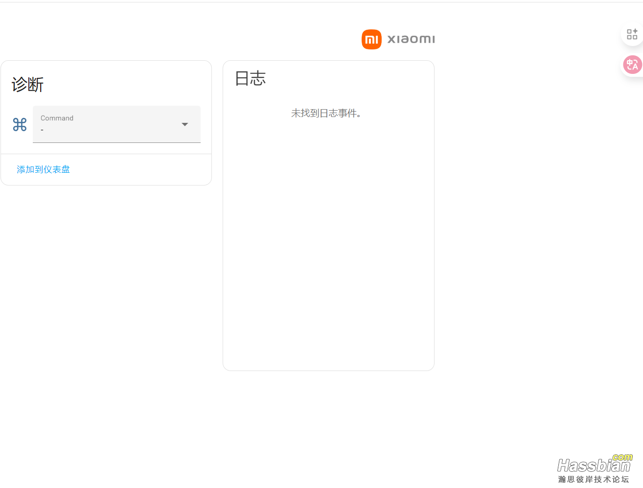

 楼主| 发表于 2025-6-27 13:06:00 | 显示全部楼层
qjrxsoft 发表于 2025-6-27 12:09
我直接发了个修改版的Xiaomi Gateway 3集成,这个版本包含了小米E30,你下载附件解压后直接上传到ha的cus ...
大佬,我覆盖后,又是这样了
264
2242
2242
1974
发表于 2025-6-27 13:15:44 | 显示全部楼层
guxingtianya 发表于 2025-6-27 13:06
大佬,我覆盖后,又是这样了
你截图时,截完整的图,这样什么也看不到啊
