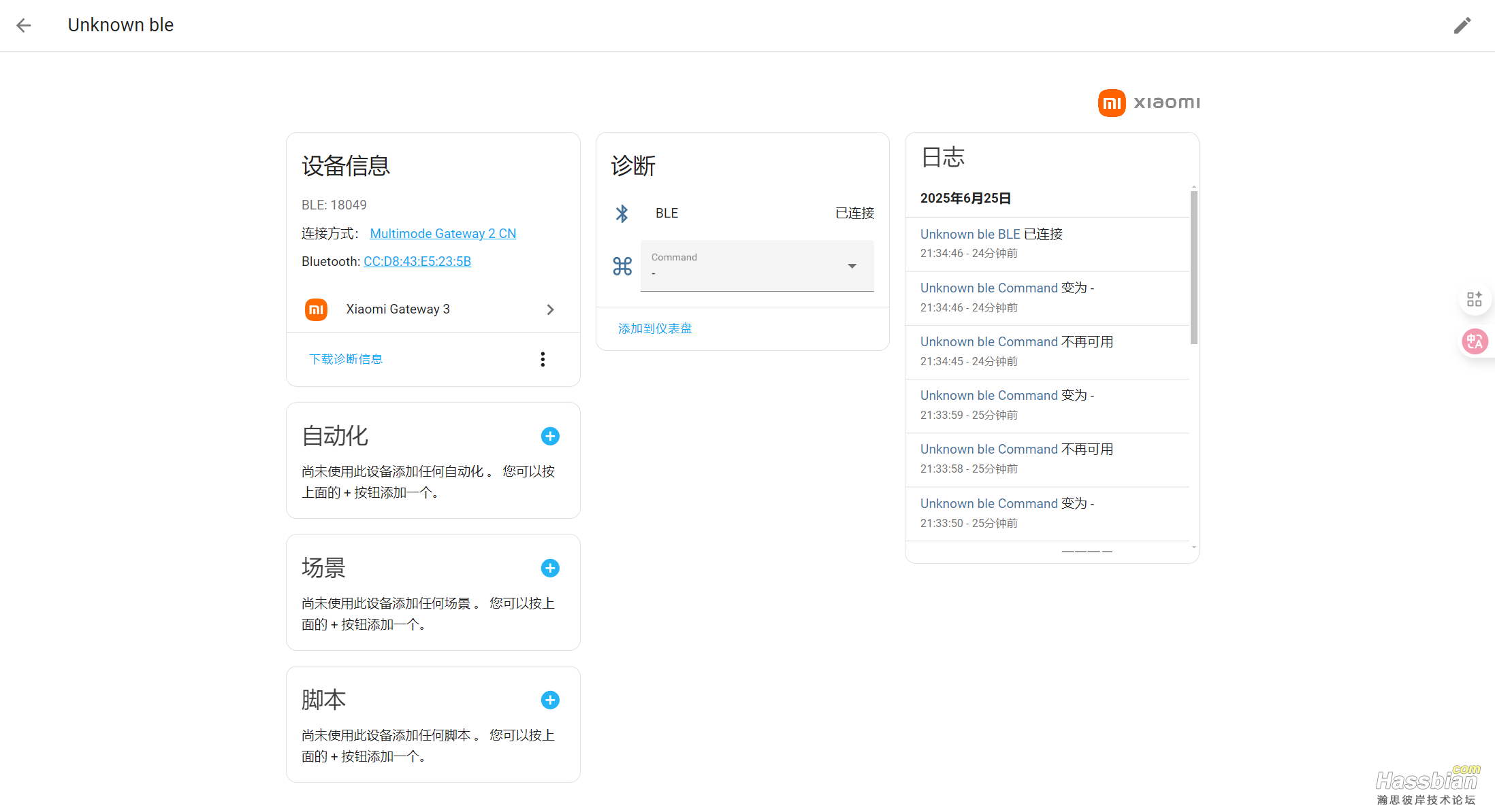

对啊,把xiaomi_gateway3.py直接放config文件夹下就行了,你这个截图咋是啥也没有啊?Xiaomi Gateway 3集成版本是多少?楼上的那哥们的都可以正确使用啊。

 楼主| 发表于 2025-6-25 21:37:32 | 显示全部楼层
qjrxsoft 发表于 2025-6-25 21:21
对啊,把xiaomi_gateway3.py直接放config文件夹下就行了,你这个截图咋是啥也没有啊?Xiaomi Gateway 3集 ...
Xiaomi Gateway 3集成版本是最新版本2024年12月的4.0.8,ha也重启了

发表于 2025-6-25 21:39:46 | 显示全部楼层
你截个完整的图,我看看

 楼主| 发表于 2025-6-25 22:00:07 | 显示全部楼层
qjrxsoft 发表于 2025-6-25 21:39
你截个完整的图,我看看
大佬,你看

发表于 2025-6-25 22:04:54 | 显示全部楼层
什么鬼啊,BLE:18049,你这锁根本就不是小米M30pro的ID,你确定你的锁是小米M30pro吗?

发表于 2025-6-25 22:06:43 | 显示全部楼层
qjrxsoft 发表于 2025-6-25 22:04
什么鬼啊,BLE:18049,你这锁根本就不是小米M30pro的ID,你确定你的锁是小米M30pro吗? ...
18049是小米智能门锁 M30 人脸识别版的ID

 楼主| 发表于 2025-6-25 22:21:10 | 显示全部楼层
对,我是M30人脸识别版,不好意思,大佬,那怎么办啊

 楼主| 发表于 2025-6-25 22:22:13 | 显示全部楼层
真不好意思,我搞错了

发表于 2025-6-25 22:38:27 | 显示全部楼层
没别的办法,只有重写转换文件

 楼主| 发表于 2025-6-25 22:43:28 | 显示全部楼层
qjrxsoft 发表于 2025-6-25 22:38
没别的办法,只有重写转换文件
大佬,跪求跪求跪求!!!!!!
