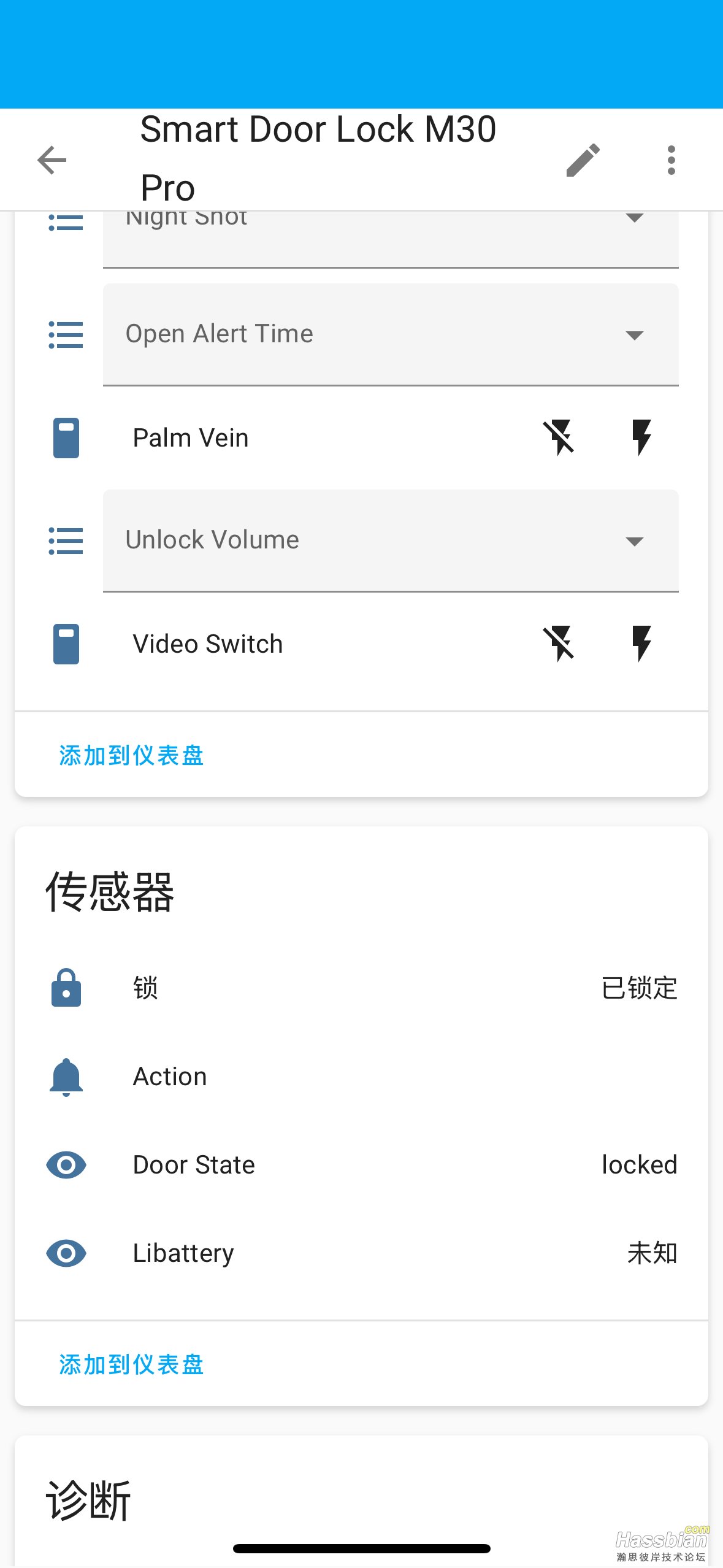

发表于 2025-6-24 13:03:46 | 显示全部楼层
qjrxsoft 发表于 2025-6-22 17:43
下载附件解压后得到xiaomi_gateway3.py,把xiaomi_gateway3.py上传到ha的config目录下后,重启ha后,应该 ...
不能用,获不到能说状态

发表于 2025-6-24 13:38:50 | 显示全部楼层
fengfeng 发表于 2025-6-24 13:03
不能用,获不到能说状态
截图贴到论坛里看看,我手里没有锁,只能看截图

发表于 2025-6-24 21:04:46 | 显示全部楼层
可以了,安装之后门锁状态变化一下就行了。大佬有没有小米E30的转换文件啊

发表于 2025-6-24 21:35:54 | 显示全部楼层
fengfeng 发表于 2025-6-24 21:04
可以了,安装之后门锁状态变化一下就行了。大佬有没有小米E30的转换文件啊 ...
获取不到状态是因为没有上报,你再测试一下这个M30pro的转换文件,这个转换文件有没有其他的问题,Action可能无法作为触发条件,因为这个转换文件是外置转换文件,只有内置转换文件才可以用Action做触发条件,如果没有问题我弄成内置转换文件,小米E30等我有时间了再写一个转换文件吧,我手里没有这个锁,没条件测试。

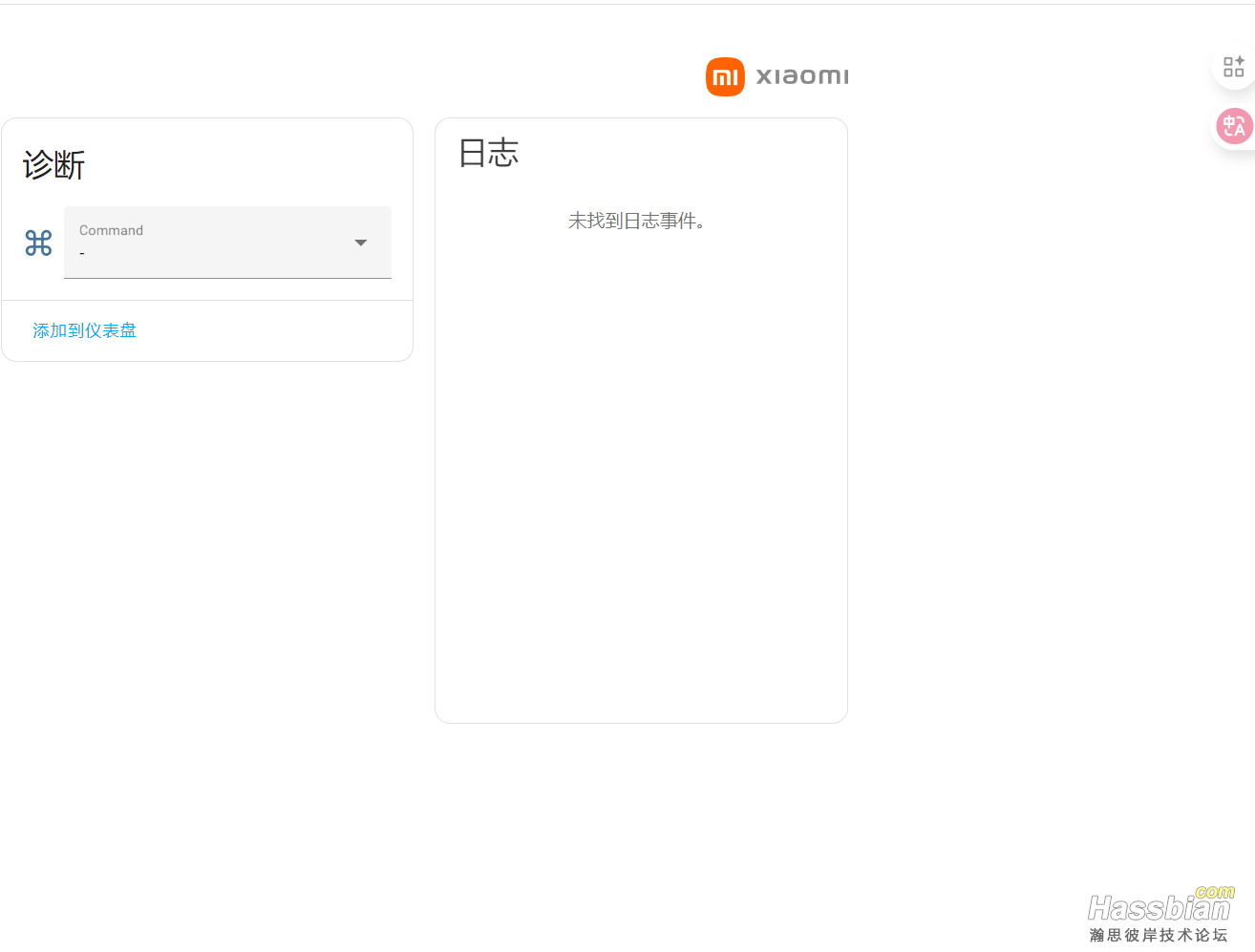

 楼主| 发表于 2025-6-25 19:58:49 | 显示全部楼层
是直接放在config文件夹下吧,不是xiaomi_gateway3文件夹吧,也不用在configuration.yaml文件里引用把。我只显示诊断,传感器什么的都没有
61
320
717
717
336
 楼主| 发表于 2025-6-25 20:26:43 | 显示全部楼层
qjrxsoft 发表于 2025-6-22 18:07
前面有__的都不用管,苹果系统自动生成的目录,我用的是苹果电脑,楼主可用或者不可用都给个回复,如果可 ...
大佬,是直接放在config文件夹下吧,不是xiaomi_gateway3文件夹吧,也不用在configuration.yaml文件里引用把。我直接放在config文件夹下只显示诊断,传感器什么的都没有
