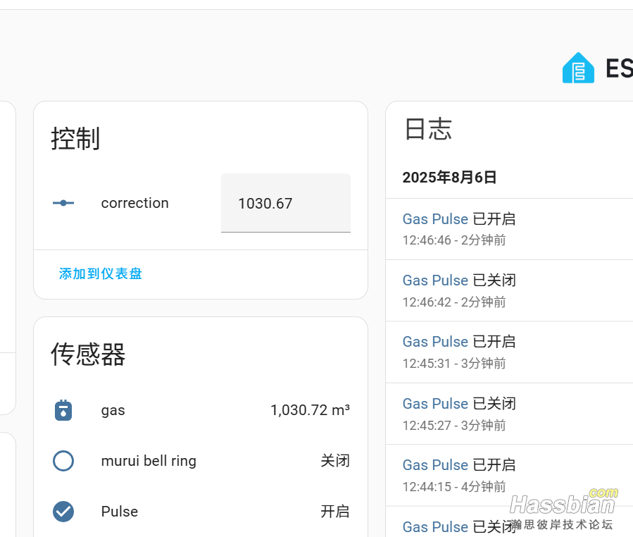

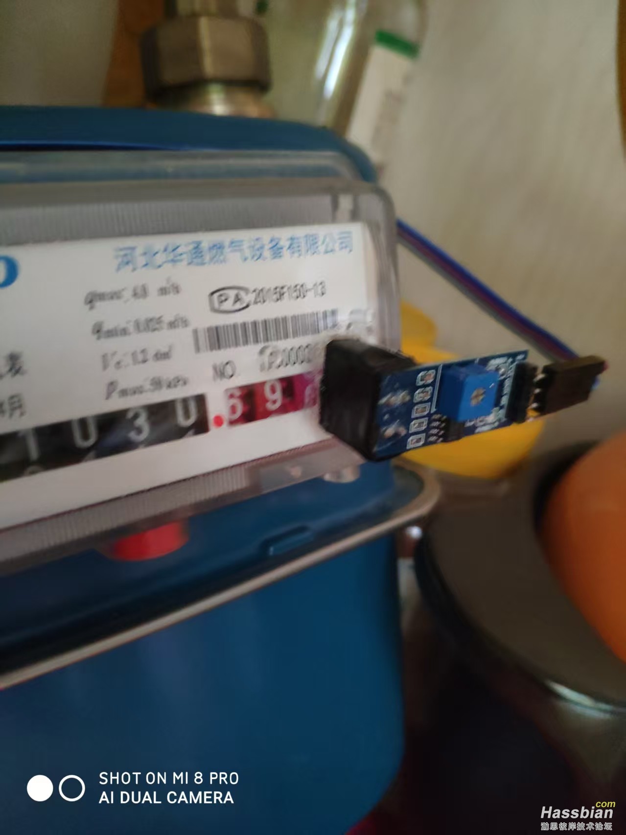

把2边用2块硬塑料支撑下(用废弃的ic卡),并用胶水粘在,然后,四周,用黑色胶布包下,最后将其粘到表上。一下就有响应了。楼主给的方法真管用,点赞。另外,建议增加 delay 延时到 1000ms,实测300ms延时不行。

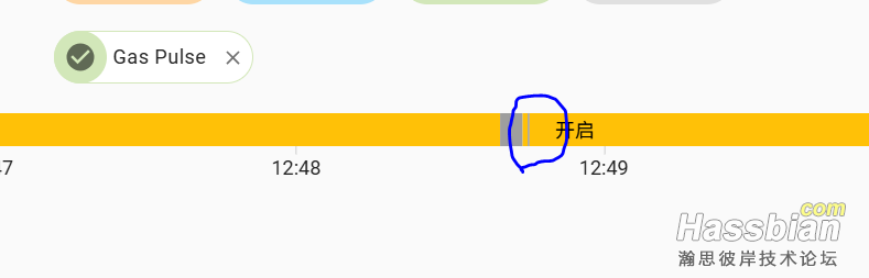

另外,延时 提高到 1000ms, 还是有 抖动出现
这里明显就有一个抖动,延时继续增加到 1500ms,完美解决。
