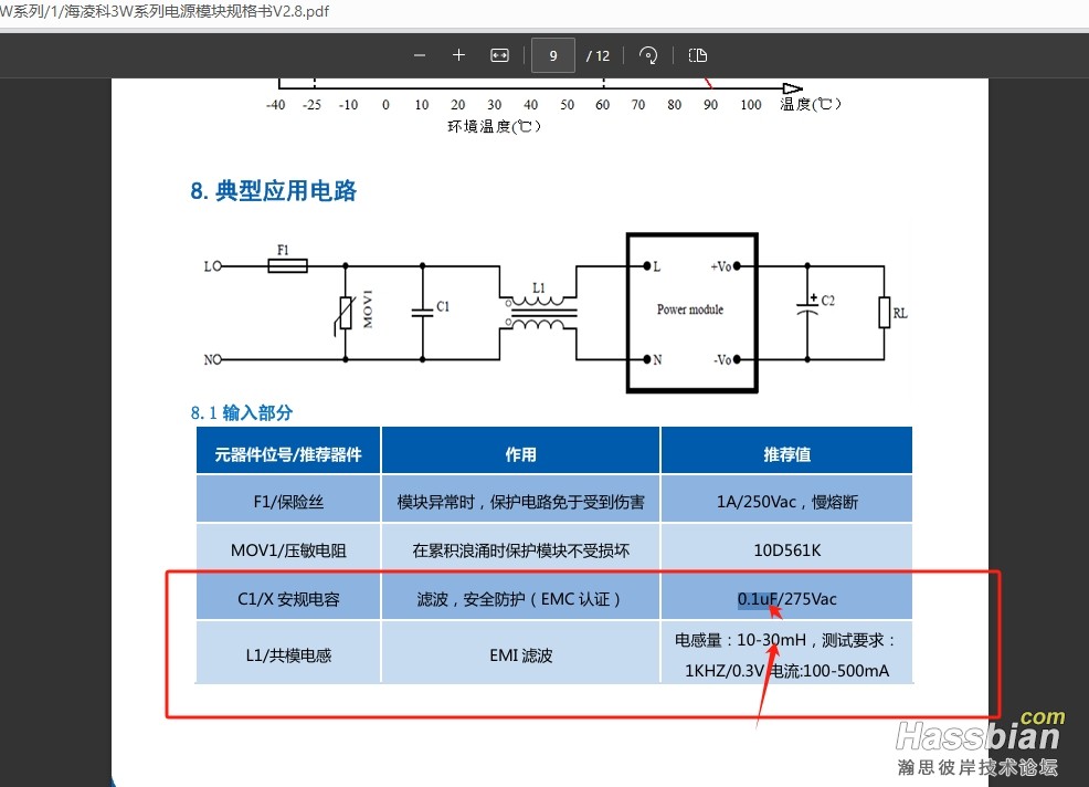

电感在区间范围都可以把10mh 微信截图_20250618212054.png -30mh

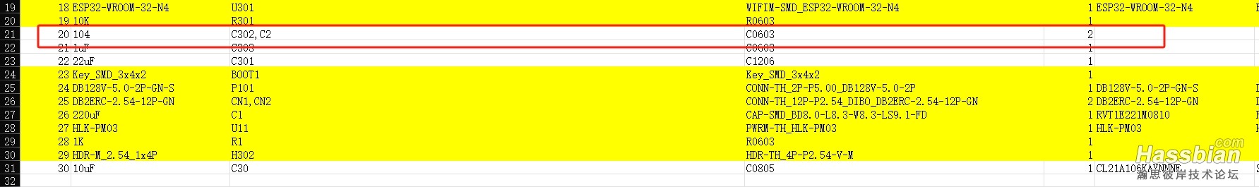

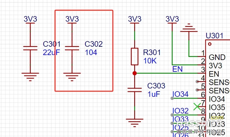

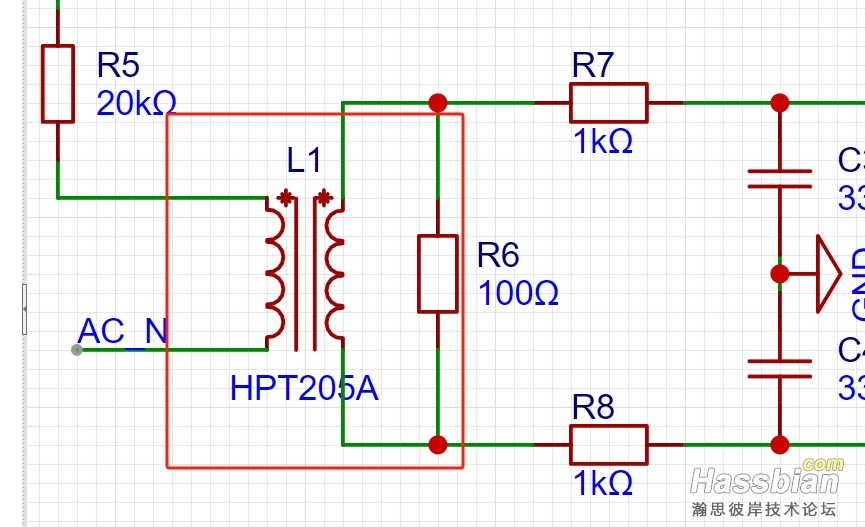

能推荐一下电流互感器型号吗
HPT205A
抄的,这个和原版bl0906用的不一样,专门又买了一次。

就普通的104滤波电容, 看看lceda文件,或者导个网页交互bom看看。

这个是电流互感器还是电压的,应该是电压采样的吧

ct,的线延长会影响精度吗
是的,电压。

尽量短,绞起来会好一点(大概)。
