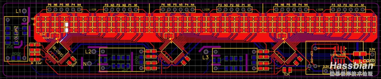

发表于 2025-6-16 22:35:44 | 显示全部楼层
入户380V,请问有解决方案吗
104
1495
1495
1372
 楼主| 发表于 2025-6-17 08:38:47 | 显示全部楼层
piper 发表于 2025-6-16 22:35
入户380V,请问有解决方案吗
好像有人连了3个 PZEM。
75
963
963
888
发表于 2025-6-17 10:43:32 | 显示全部楼层
入户380V,请问有解决方案吗
380V的我用3个BL0910做了个15路的接到hass里了
参与人数 2金钱 +32 收起 理由
花落花空 + 16
litchiate + 16 高手,这是高手!
104
1495
1495
1372

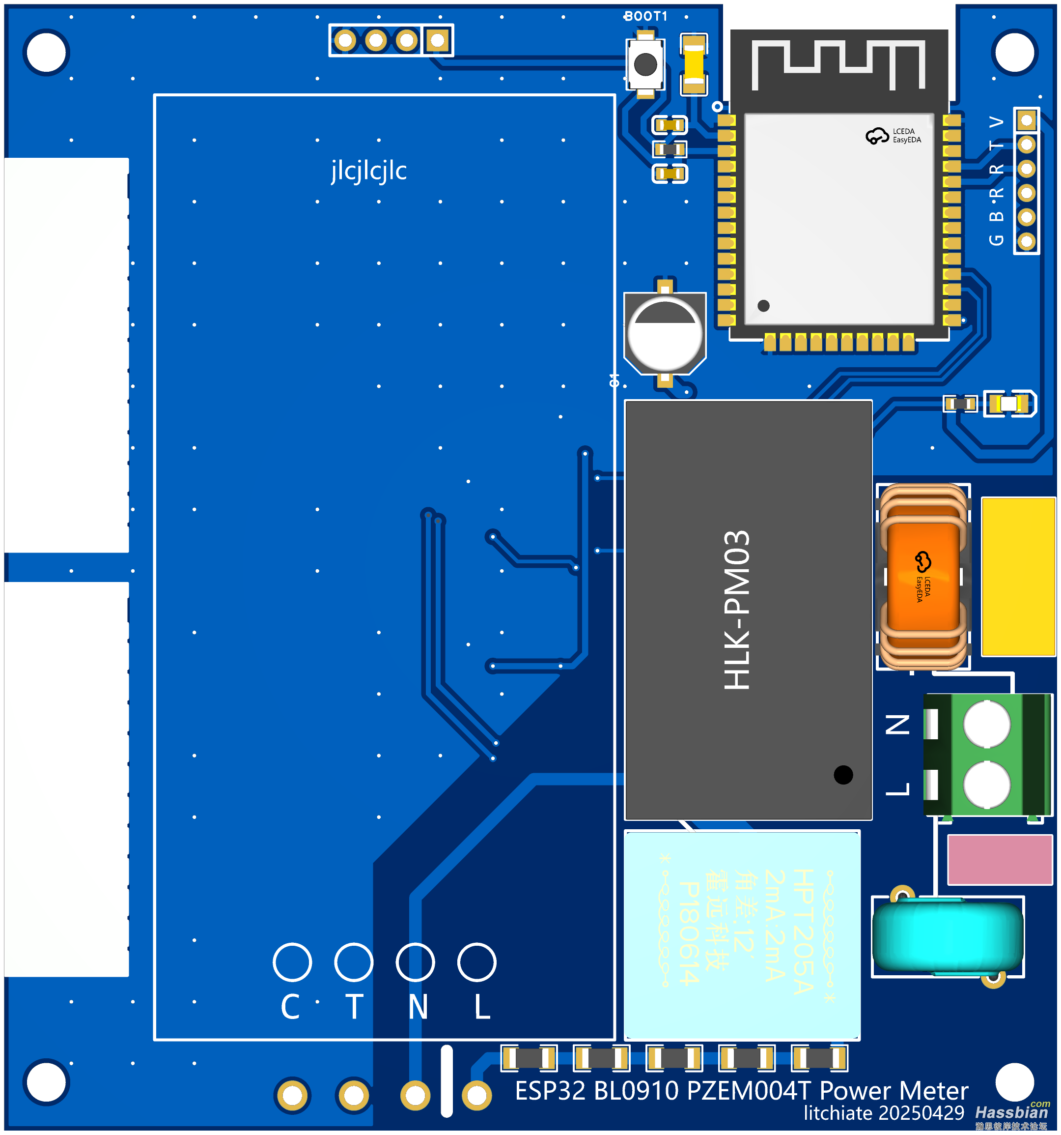

 楼主| 发表于 2025-6-18 09:52:19 | 显示全部楼层
jjcs 发表于 2025-6-15 16:55
大佬更新一下把,实在不会画板
加了共模电感和安规X电容
Gerber_PCB_2025-06-17_EMC .zip (143.16 KB, 下载次数: 18)
参与人数 1金钱 +12 收起 理由
jjcs + 12 高手,这是高手!
jjcs 手机认证
2081
8555
8555
6406
发表于 2025-6-18 17:19:24 | 显示全部楼层
litchiate 发表于 2025-6-18 09:52
加了共模电感和安规X电容
论坛因你更精彩,我正好别墅试试看哈哈哈,后续发个贴
104
1495
1495
1372
 楼主| 发表于 2025-6-18 20:49:56 | 显示全部楼层
顺便发下画图使用随便找的jlc 料号
安规X电容 C489079
共模电感 C5307517
