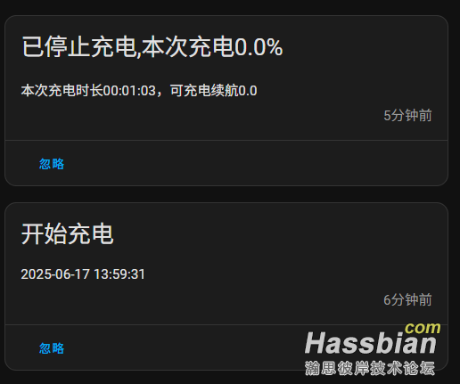

 楼主| 发表于 2025-6-17 09:18:45 | 显示全部楼层
cdsinyh 发表于 2025-6-13 14:54
好像是时区显示的问题
"{{ now().strftime('%Y-%m-%d %H:%M:%S') }} "就可以正确显示时间了

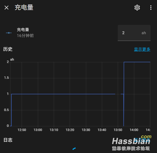

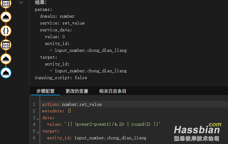

 楼主| 发表于 2025-6-17 14:13:10 | 显示全部楼层
laojimigu 发表于 2025-6-14 00:17
我的方案是自动化里判断功率大于指定值以后开始执行,等待低于指定值后判断为关闭,然后计算出时间差.不过如 ...
配置了类似的效果,能够通知到,也算是一种途径了。只不过在最后给辅助元素赋值的时候,赋不过去是什么原因?

发表于 2025-6-17 15:04:31 | 显示全部楼层
cdsinyh 发表于 2025-6-17 14:13
配置了类似的效果,能够通知到,也算是一种途径了。只不过在最后给辅助元素赋值的时候,赋不过去是什么原 ...
看着应该是power2和power1的赋值出问题了

 楼主| 发表于 2025-6-20 22:47:42 | 显示全部楼层
laojimigu 发表于 2025-6-16 23:52
模板的变量只能存在上下文环境,上面的A/B必须用辅助元素来替代以实现持久化.不然结果就是当on的时候,给A ...
在辅助元素中创建了个时间传感器,利用自动化给时间传感器赋值,实现了想要的效果!谢谢大神!
