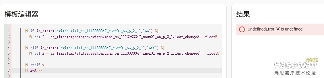

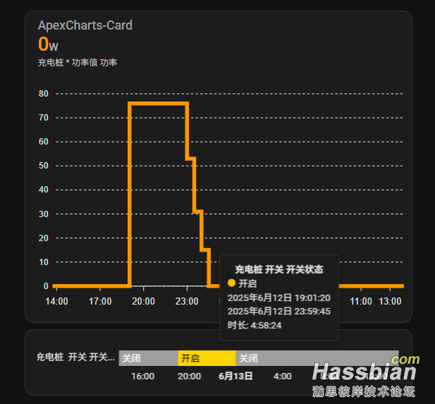

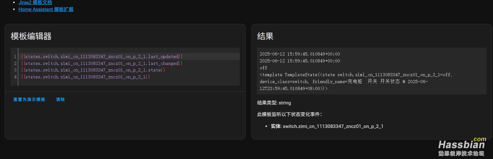

1、我想获得设备的最近的变化时间,图片里2025-06-12T23:59:45.010849+08:00是正确的。但是如何正确调用呢?last_updated和last_changed的时间是不正确的,也不知道这个时间是什么时间。
2、如何获得历史图标里“开启”的开始时间和结束时间?
3、我想实现的是最近一次充电用了多久时间,而不是今日充电时间。很有可能是要跨过00:00的。如何实现这种统计呢?

 楼主| 发表于 2025-6-13 14:54:33 | 显示全部楼层
好像是时区显示的问题

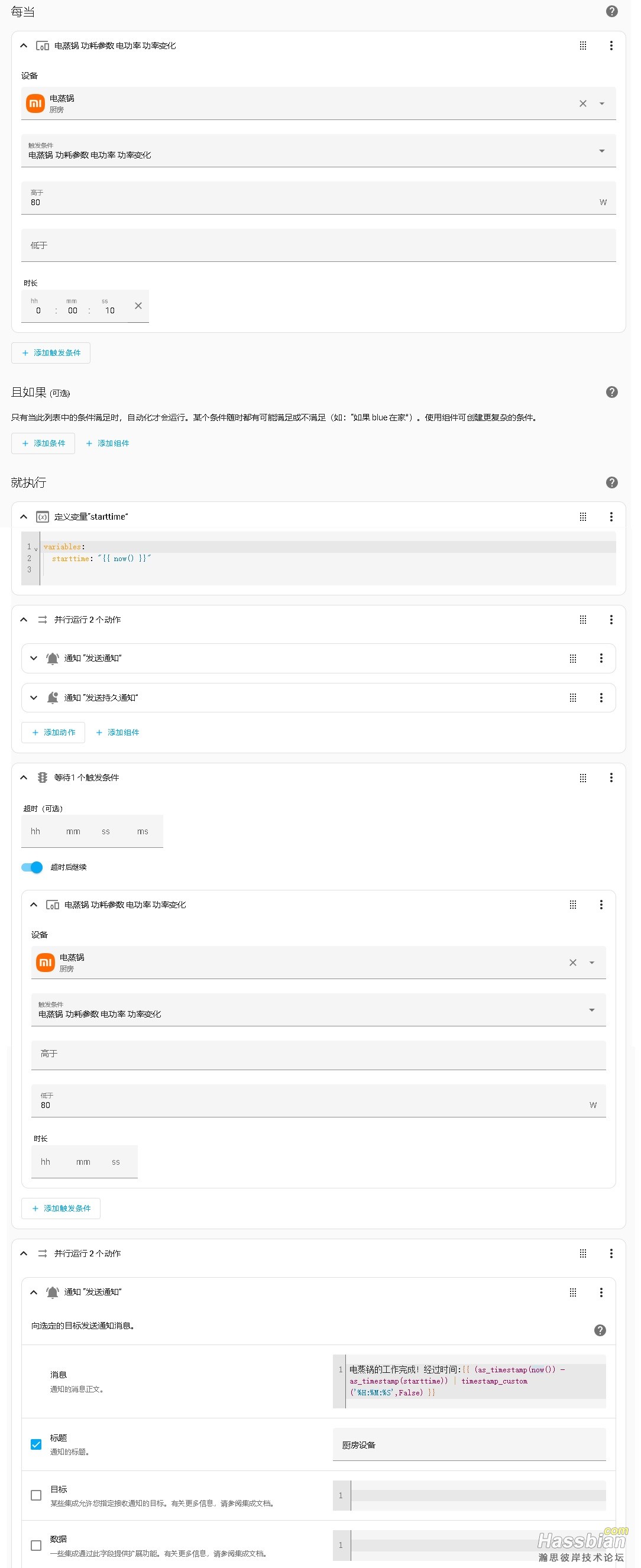

发表于 2025-6-14 00:17:49 | 显示全部楼层
我的方案是自动化里判断功率大于指定值以后开始执行,等待低于指定值后判断为关闭,然后计算出时间差.不过如果中途HA中断了后续判断就会出问题了

 楼主| 发表于 2025-6-15 11:17:04 | 显示全部楼层
尝试了下把.lastchanged分别传递给A和B。但是AB无法固定,是随时刷新的值。有大神知道如何把变量值固定吗?

发表于 2025-6-16 23:52:07 | 显示全部楼层
模板的变量只能存在上下文环境,上面的A/B必须用辅助元素来替代以实现持久化.不然结果就是当on的时候,给A赋值了但是B是空的,当off的时候A又是空的
但是模板中不能对辅助元素赋值,这部分得用自动化来完成
