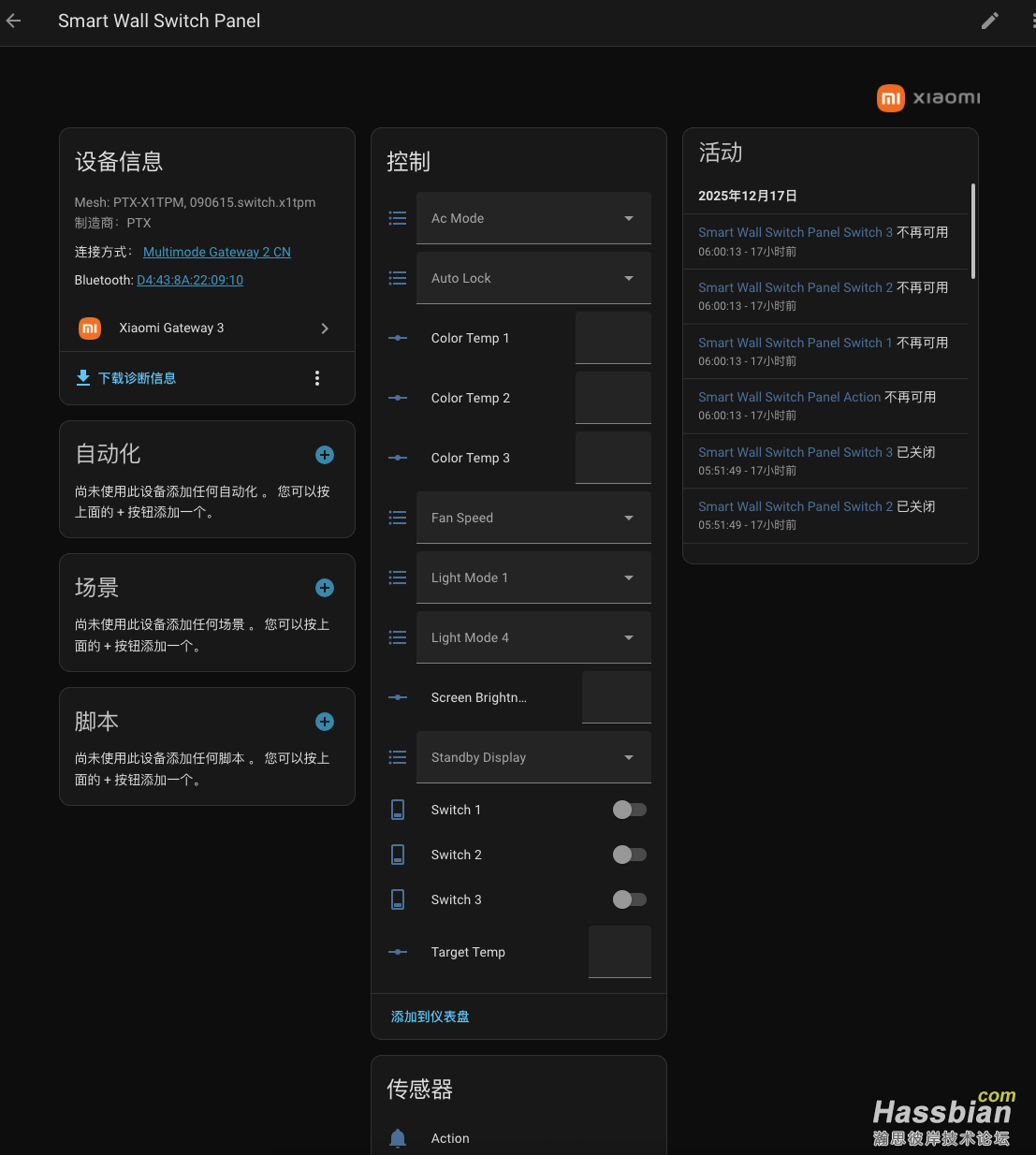

发表于 2025-12-17 22:56:35 | 显示全部楼层
你的文件里面没有《090615.switch.x1tpm》平头熊超薄中控屏开关 Mesh2.0 的文件内容啊,是传错了吗? 还是我找错了?
286
3049
3049
2757
 楼主| 发表于 2025-12-17 23:09:11 | 显示全部楼层
0703005 发表于 2025-12-17 22:56
你的文件里面没有《090615.switch.x1tpm》平头熊超薄中控屏开关 Mesh2.0 的文件内容啊,是传错了吗? 还是 ...
你说是这个吗?这个屏幕开关的功能在Xiaomi Gateway 3不能完全实现,只有在小米的官方集成里才有完整功能,Xiaomi Gateway 3的配置我已经提交给艾利克斯了,你下载最新版本的Xiaomi Gateway 3应该可以用这个半成品的的开关。
