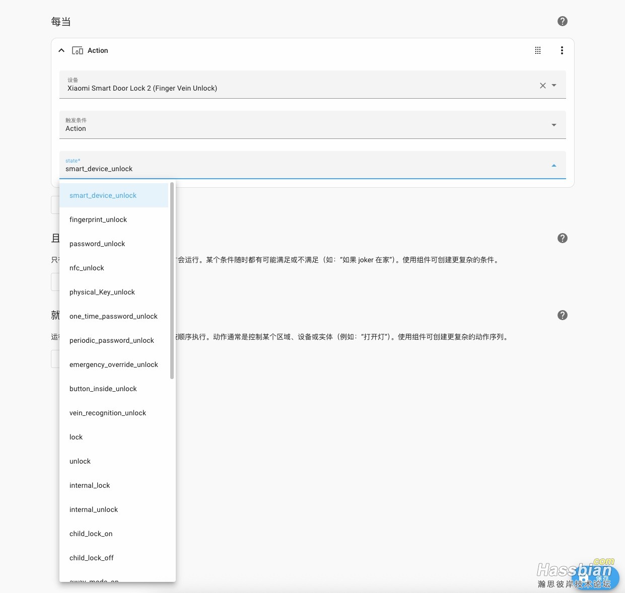

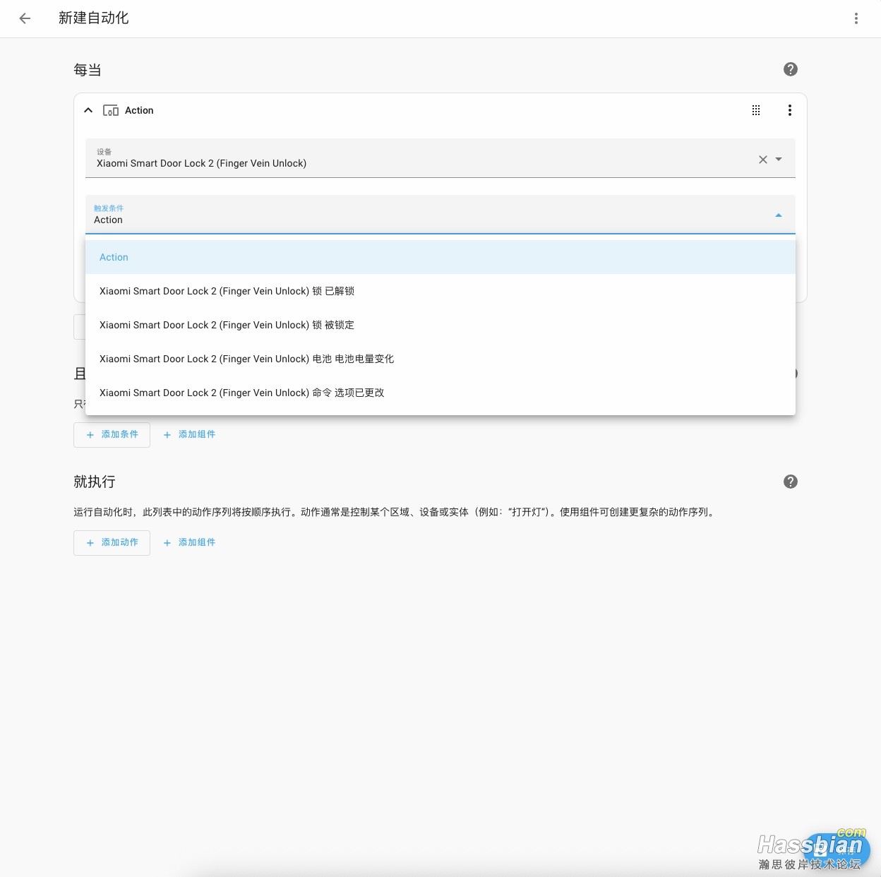

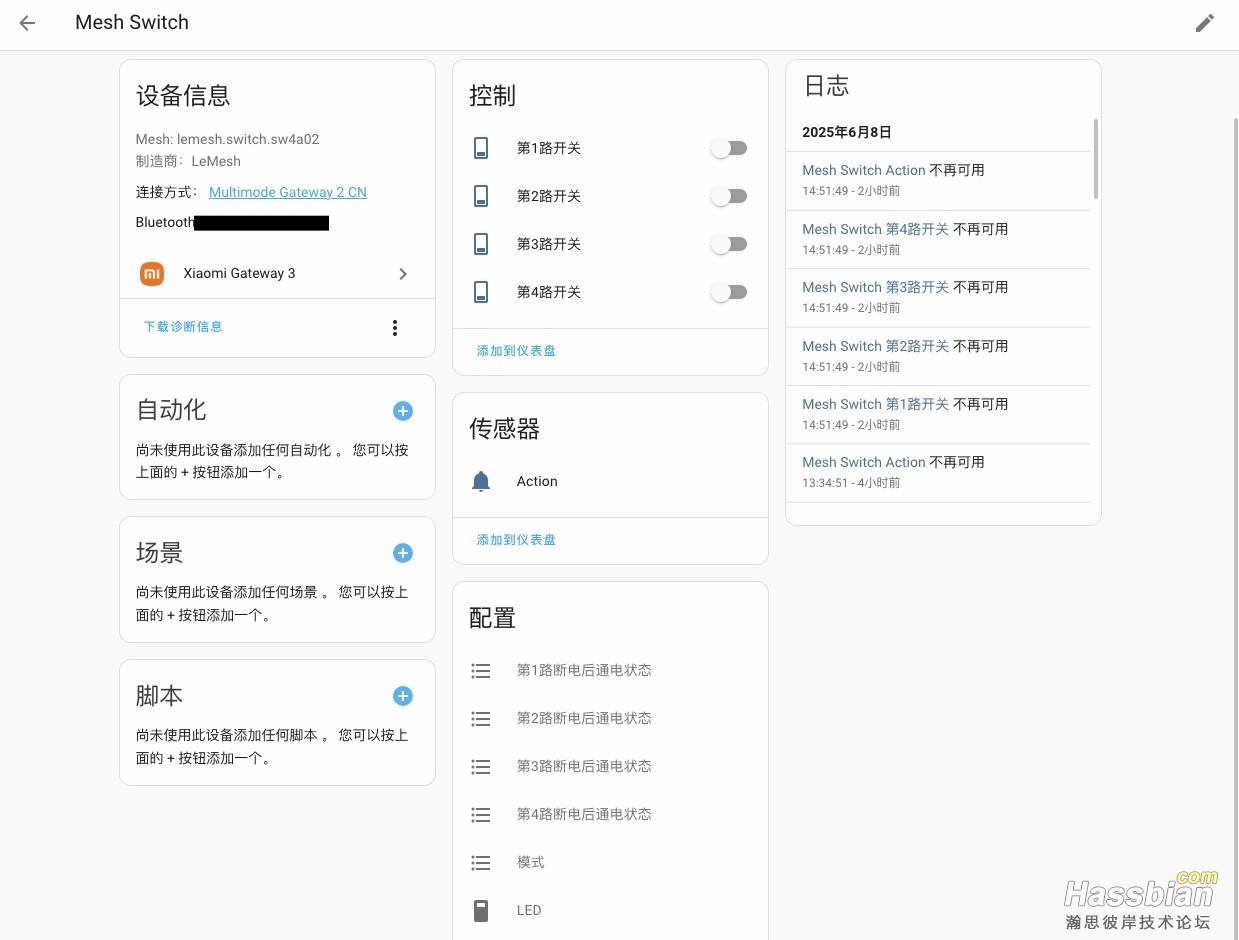

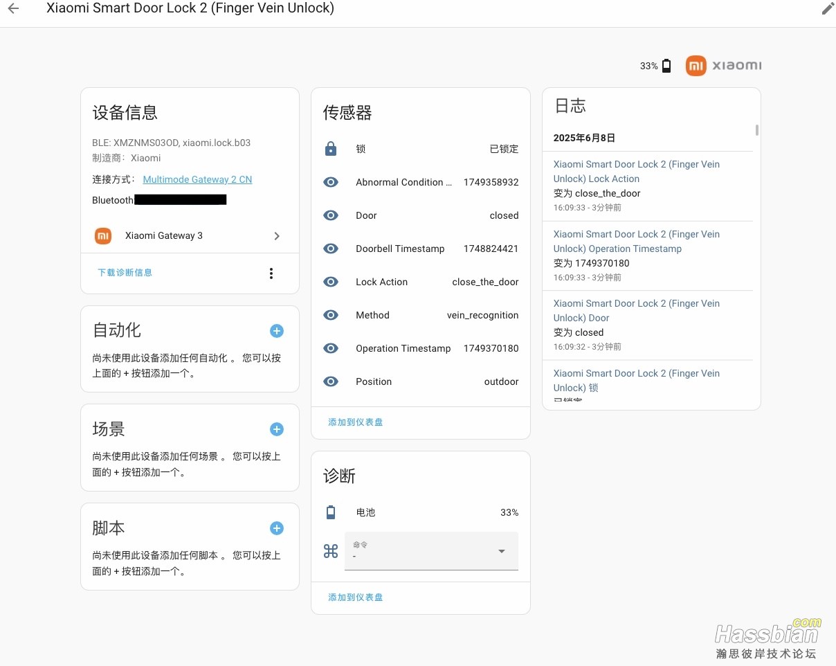

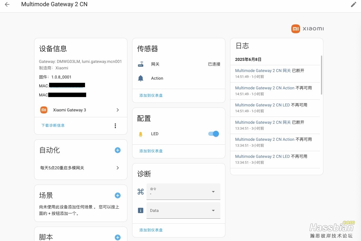

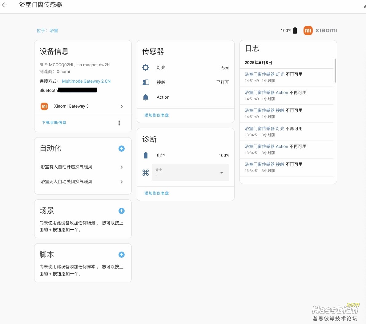

AlexxIT大佬手里有其他的项目,忙不过来维护XiaomiGateway3,该集成有半年的时间没有更新了,很多玩家在使用中遇到了不少问题,介于很多国内玩家访问github社区有困难,无法自行解决遇到的问题,我特意修改了一个版本,这个版本解决了以下问题:
修复2FA登录问题,
对部分实体进行了汉化
改用开尔文单位属性,ha将2026.1版本后将完全移除现有的常量
添加支持小米智能门锁2指静脉版,支持超多触发条件
添加支持乐式智能筒射灯(lemesh.light.wy0d02)、ZB Mesh Light MESH2.0(zbmesh.light.wy0a02)
添加支持 Linptech 蓝牙无线开关 (linp.remote.k9b)
增加支持平头熊AK Pro超薄智能屏(090615 switch x1tpm)
增加支持子擎人体存在传感器Ceiling(izq.sensor_occupy.24n)
所有新支持的设备都是本人亲测过的,下面放上几张实体汉化的截图跟小米智能门锁2指静脉版超多触发条件的截图。
小米智能门锁2指静脉版超多触发条件
