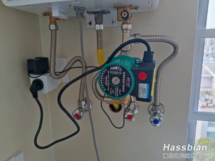

 楼主| 发表于 2025-6-6 11:06:42 | 显示全部楼层
对的,能在装修时把循环回水管预埋好是最好的方案。后期改造通常的做法是借用冷水管来回水,存在的弊端就是会让冷水管里有部分热水,会影响到净水机一些用水设备。

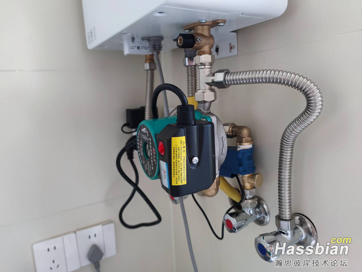

发表于 2025-6-6 15:36:39 | 显示全部楼层
现在是这么弄的,花了一百多。
后面装了个电磁阀防止水乱窜,插座通电两个一起打开。

 楼主| 发表于 2025-6-6 16:07:36 | 显示全部楼层
piper 发表于 2025-6-6 13:28
请问你买的是12V3米还是24V5米的泵
我们看了可能不是一家的,我找的这家水泵电源是24V的,有是否带电源适配器的分类,以及60秒、90秒延时的分类

 楼主| 发表于 2025-6-6 16:13:02 | 显示全部楼层
leonarddo 发表于 2025-6-6 15:36
现在是这么弄的,花了一百多。
性价比很高啊!你这是预埋回水管的,零冷水效果应该是更好一些。

发表于 2025-6-6 16:16:12 | 显示全部楼层
还行,不用怕冷水窜进热水里了,就是外观有点丑,后面弄个洞洞板挡一下。

发表于 2025-6-13 12:59:36 | 显示全部楼层
      我零冷水改造了6年,感觉确实省时省力。省时确实省,我家洗漱台盆距离热水器直线距离3.5m,24℃水温要34秒出热水,现在语音就能提前启动热水器,用的时候秒出热水不用干等。省力也确实省,台盆龙头用的自动感应,想用热水的时候不用拧热水龙头,也能感应直出,尤其是给宝宝洗pp的时候太方便了。
      楼主<300元的泵性价比确实高,我当时花了八百多,但是多了温控的功能,比较适合我龙头感应出热水的场景,冷水管能一直出热水。通用场景下定时开泵确实也足够了,性价比拉满。因为我用了温控,所以我现在HA中是通过智能插座的功率监控来控制循环泵,当检测到功率低于10W且持续60S后关闭循环泵。
