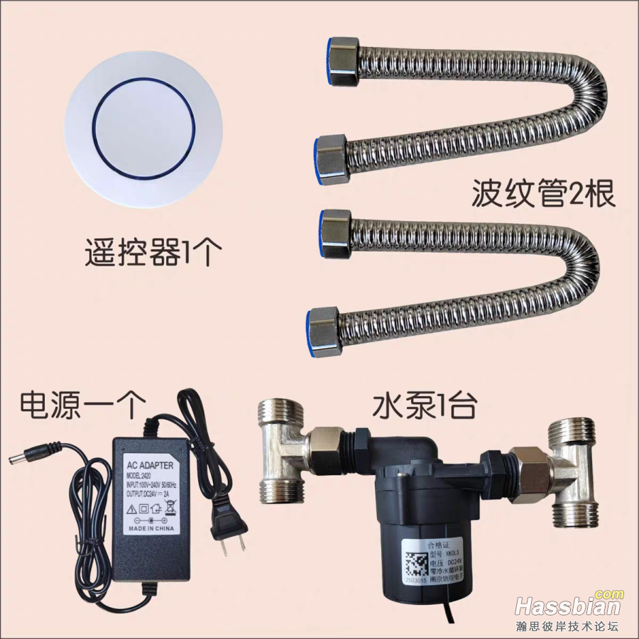

实施中,我选择了在卫生间台盆下安装循环回水泵和截止阀的方案,在淘宝上找到一家循环泵和截止阀二合一的产品,带遥控启动和延时停机功能,全套配件合计278元。
全套配件如上图,在电源适配器与水泵之间还有一个装有遥控接收器的小盒子没有展示,这个遥控接收器还有延时关闭水泵功能,购买时可以选择延时60秒或90秒。

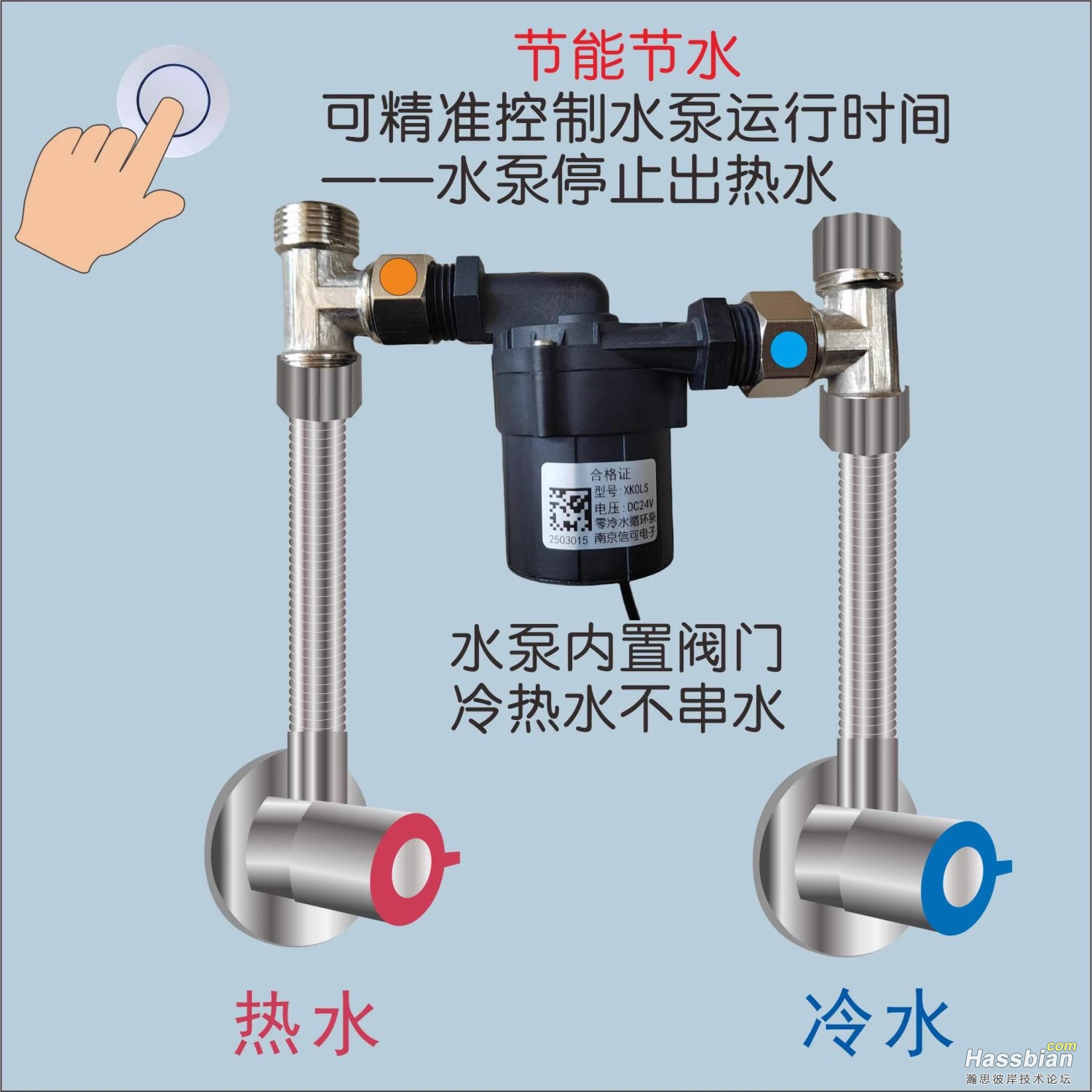

安装改造很简单,把台盆柜里冷热三角阀先关闭,连接混水阀的两根软管拧下来,按下面图示把一体化的循环泵接上去,水泵进水管接热水角阀,出水管接冷水角阀,再把原先的软管分别接到两个三通的上端,各个接口要加密封垫圈,拧紧螺丝,确保不漏水就成了。
零冷水效果测试。把台盆柜里的冷热三角阀先打开,循环泵电源接通,燃气热水器电源接通,处于待机状态。这时按下循环泵的遥控按钮,循环泵启动,查看燃气热水器开始工作,60秒后循环泵停机(延时时间可根据实际调整,跟卖家索要调整方法,或让卖家在发货前设置好),打开混水阀转到热水一头,瞬间热水就出来了,至此零冷水的效果已经实现。

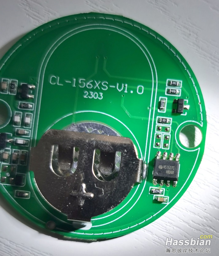

接着研究了下配套的遥控器,里面使用了华芯微的HS1527C芯片,判断是通过射频信号遥控。
用家里的博联RM Pro学习循环泵的遥控器代码,实现了遥控替代。于是到HA里(提前安装好Broadlink集成),进入“开发者工具/动作”,配置好学习功能,yaml代码如下:

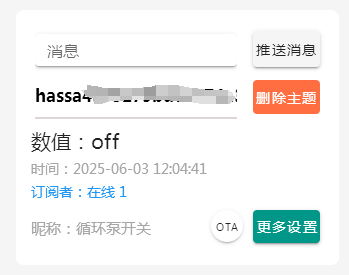

  2. HA里添加巴法云集成,填入巴法云的私钥,与巴法云做好绑定。找到巴法云集成,点击“配置 / 同步”,在select列表中选择上一步里添加的开关辅助元素“循环泵开关”,完成后,到巴法云网站查看MQTT设备云里,多出了一个昵称为“循环泵开关”的新设备。

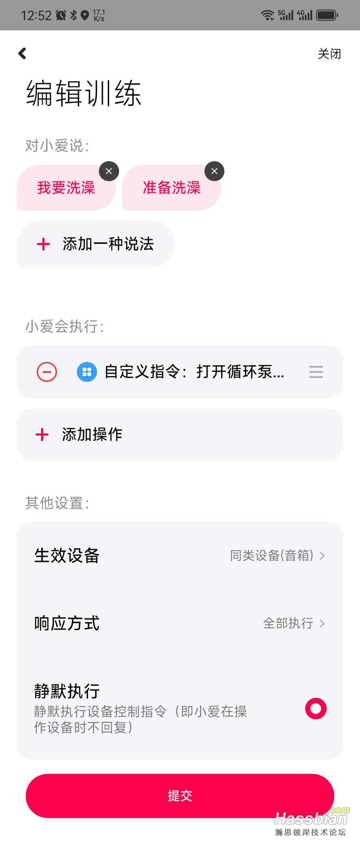

  3. 打开“小爱音箱”APP,到“首页 / 更多 / 小爱训练 / 个人训练”,点击“+”图标,在“对小爱说:”区域点击“+添加一种说法”,填入“我要洗澡”“准备洗澡”(根据自己语言习惯填写),在“小爱会执行:”区域点击“+添加操作”,“自定义”,填写“打开循环泵开关”,保存返回,其他使用默认设置,提交保存。
至此,只要对小爱音箱说“小爱同学,我要洗澡”,循环泵就会自动启动,过了设定的延时时间后,热水就已经准备好了。
