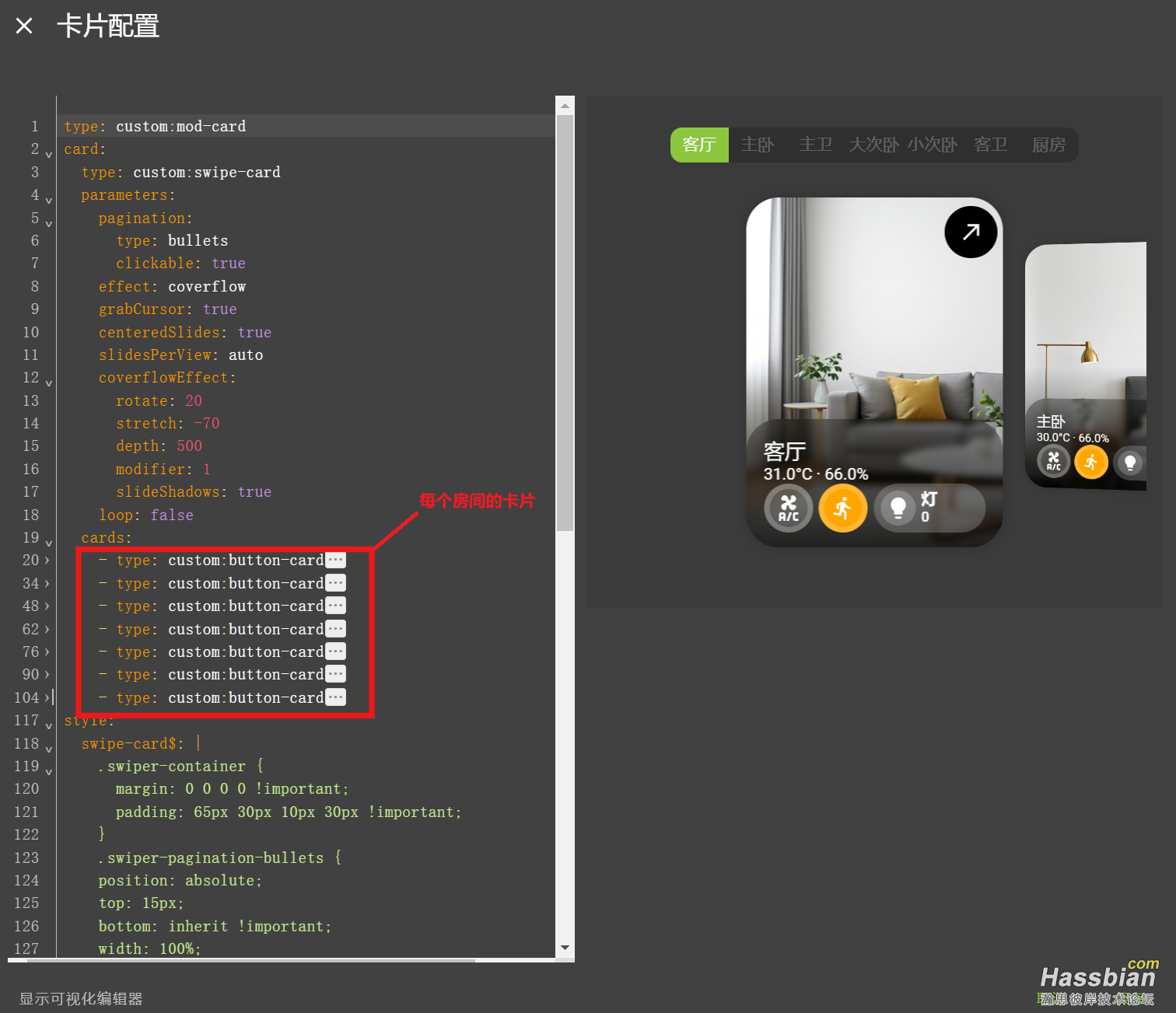

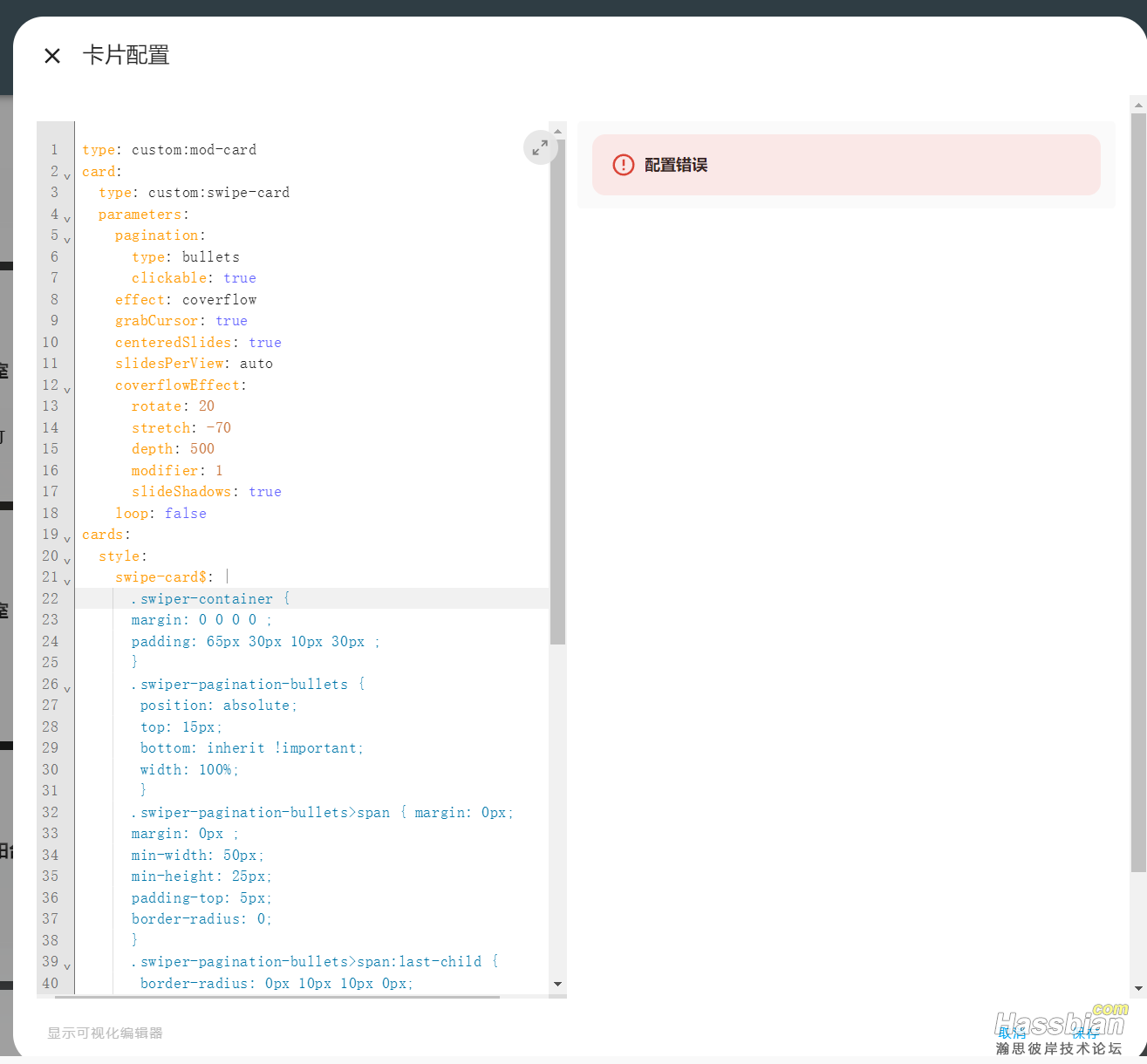

发表于 2025-7-6 17:52:17 | 显示全部楼层
能教一下这个滑动导航吗 就这个不会
307
3606
3606
3282
 楼主| 发表于 2025-7-6 18:01:08 | 显示全部楼层
ksws0130587 发表于 2025-7-6 17:52
能教一下这个滑动导航吗 就这个不会
先下载插件,2个。card mod 插件     swipe card 插件
然后是缩进问题
