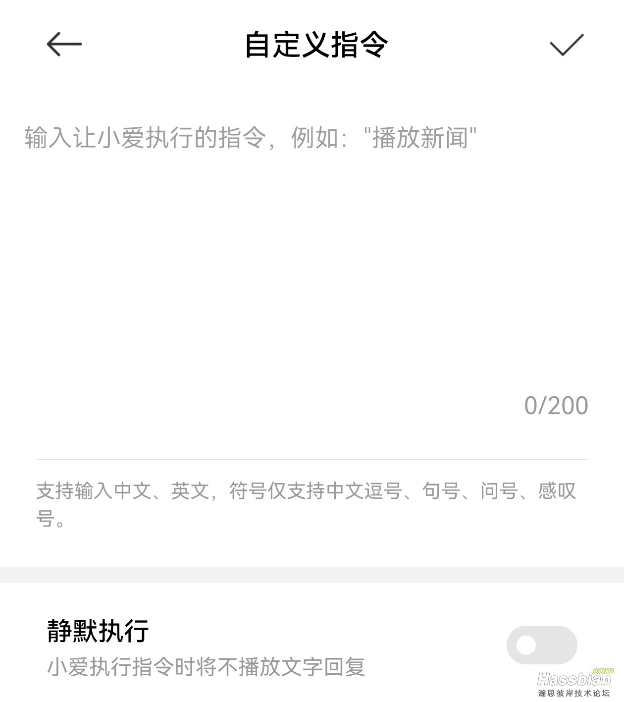

发表于 2025-5-30 10:49:46 | 显示全部楼层
米家里配个自动化不就实现你的需求了吗,为啥要舍近求远用HA来实现呢?
参与人数 1金钱 +12 收起 理由
DDDear + 12 高手,这是高手!
283
2387
2387
2079
发表于 2025-5-30 10:57:02 | 显示全部楼层
这个播报天气可以直接调用动作,前提是有小爱智能音箱,将以下内容放到自动化的动作部分
alias: 播报天气
data:
  execute: true
  silent: false
  throw: false
  entity_id: media_player.xiaomi_l15a_e388_play_control
  text: 播报天气
action: xiaomi_miot.intelligent_speaker
