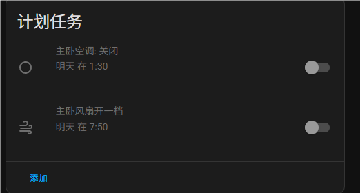

发表于 2025-5-29 17:47:07 | 显示全部楼层

发表于 2025-5-29 22:20:27 | 显示全部楼层
风雨透 发表于 2025-5-29 17:47
推荐用Scheduler Card这个卡片,就是一个计划任务的卡片
大佬,这个怎么弄得啊?怎么还有开关的
74
1085
1085
1011
发表于 2025-5-29 22:50:53 | 显示全部楼层
guxingtianya 发表于 2025-5-29 22:20
大佬,这个怎么弄得啊?怎么还有开关的
HACS中直接搜索Scheduler Card,安装之后直接在首页添加卡片,很实用的一个小卡片

 楼主| 发表于 2025-5-30 14:39:56 | 显示全部楼层
这个看着很酷,我去看看
