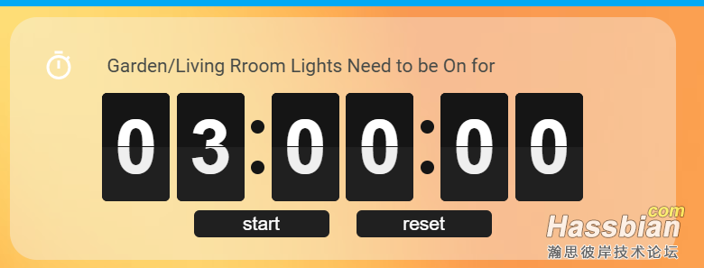

发表于 2025-5-29 00:35:01 | 显示全部楼层
我用的timer card, 会实时显示还有多少时间。

 楼主| 发表于 2025-5-29 11:00:07 | 显示全部楼层
好的,谢谢,我试下,

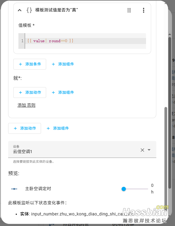

 楼主| 发表于 2025-5-29 15:19:52 | 显示全部楼层
home_assistant 发表于 2025-5-27 17:05
alias: 几小时后关闭空调
description: 使用输入框设置小时数,触发后延时关闭空调
trigger:
我想判断滑动的值是不是等于0或者说大于0,在值模板里怎么判断,你会不?
104
764
764
657
发表于 2025-5-29 15:31:48 | 显示全部楼层
>=0?不太理解这个设定?
condition:
  - condition: template
    value_template: "{{ states('input_number.my_slider') | int(0) >= 0 }}"
195
3019
9849
9849
6620
 楼主| 发表于 2025-5-29 15:36:50 | 显示全部楼层
home_assistant 发表于 2025-5-29 15:31
>=0?不太理解这个设定?
condition:
{{ value }}能实时获取到滑动的值,但是判断不行,不知道怎么写,我的目的是,滑动到0.关闭空调,如果滑动到大于0,就延时相应的几个小时,关闭空调
