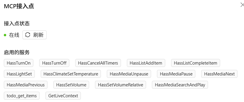

请教大佬,启用的各个MCP服务的具体调用逻辑(比如实现代码)在哪里可以看到,因为遇到一个问题:我有个实体是小米音箱 播放电台,小智直接调用了HassMediaSearchAndPlay({"search_query":"电台","media_class":"radio"}),但实际上是需要调用HassTurnOn({"name":"播放电台","area":"书房"}),导致反复输入指令都调用失败,所以想知道每个实体应该使用的MCP服务是什么,方便针对性地调整prompt和别名。

到MCP Server for Xiaozhi

测试是可以了,但是有些时候可用工具为何会自己变少?在mcp设置那边刷新的时候有时候就几个,有时候就有好多,ha没有任何变化的情况下。

岩风 发表于 2025-9-16 17:48
请教大佬,启用的各个MCP服务的具体调用逻辑(比如实现代码)在哪里可以看到,因为遇到一个问题:我有个实 ...
在你的环境里应该是个脚本或者switch吧,不是mediaplayer
建议你改成‘电台’或者更具体的名字,控制的时候直接说 打开‘电台’
播放xx  这个语料,很容易走到音乐播放逻辑去搜索xx

hcfong2020 发表于 2025-9-18 08:55
测试是可以了,但是有些时候可用工具为何会自己变少?在mcp设置那边刷新的时候有时候就几个,有时候就有好 ...
你对比一下少了啥可能就知道了
