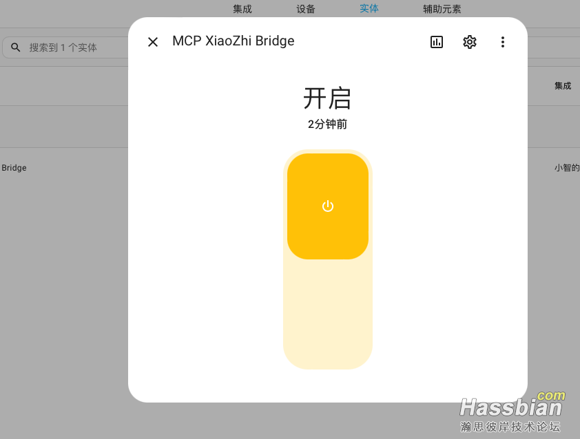

linrol 发表于 2025-5-22 17:15
你看下应该有一个switch的实体,开关打开就相当于启动mcp agent了
592
592
520
 楼主| 发表于 2025-5-22 17:49:47 | 显示全部楼层
wangling75 发表于 2025-5-22 17:35
一只刷新可以工具出来时不时显示未连接
你开启调试模式给我发下日志看下呢

发表于 2025-5-22 18:03:40 | 显示全部楼层
linrol 发表于 2025-5-22 17:49
你开启调试模式给我发下日志看下呢
好的
这个能不能开机自启

 楼主| 发表于 2025-5-22 18:05:12 | 显示全部楼层
wangling75 发表于 2025-5-22 18:03
好的
这个能不能开机自启
你更新下最新版本试试,我感觉应该是缺少了个python的mcp的依赖,我刚刚加上了

发表于 2025-5-22 18:12:02 | 显示全部楼层
linrol 发表于 2025-5-22 18:05
你更新下最新版本试试,我感觉应该是缺少了个python的mcp的依赖,我刚刚加上了 ...
重新安装可以了工具14个没有你的多呢

发表于 2025-5-22 18:14:52 | 显示全部楼层
建议搞个开机启动或者状态保留,不然重启下要手动开启,要么就要多个自动化

 楼主| 发表于 2025-5-22 18:45:30 | 显示全部楼层
wangling75 发表于 2025-5-22 18:12
重新安装可以了工具14个没有你的多呢
这个工具的多少依赖你ha本身可用的公开实体类型

 楼主| 发表于 2025-5-22 18:48:08 | 显示全部楼层
wangling75 发表于 2025-5-22 18:14
建议搞个开机启动或者状态保留,不然重启下要手动开启,要么就要多个自动化 ...
行,我下个版本优化下

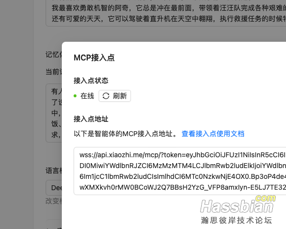

433
2675
2675
2217
发表于 2025-5-22 20:22:32 | 显示全部楼层
你的 HA MCP SERVER 地址 这个地址怎么写
