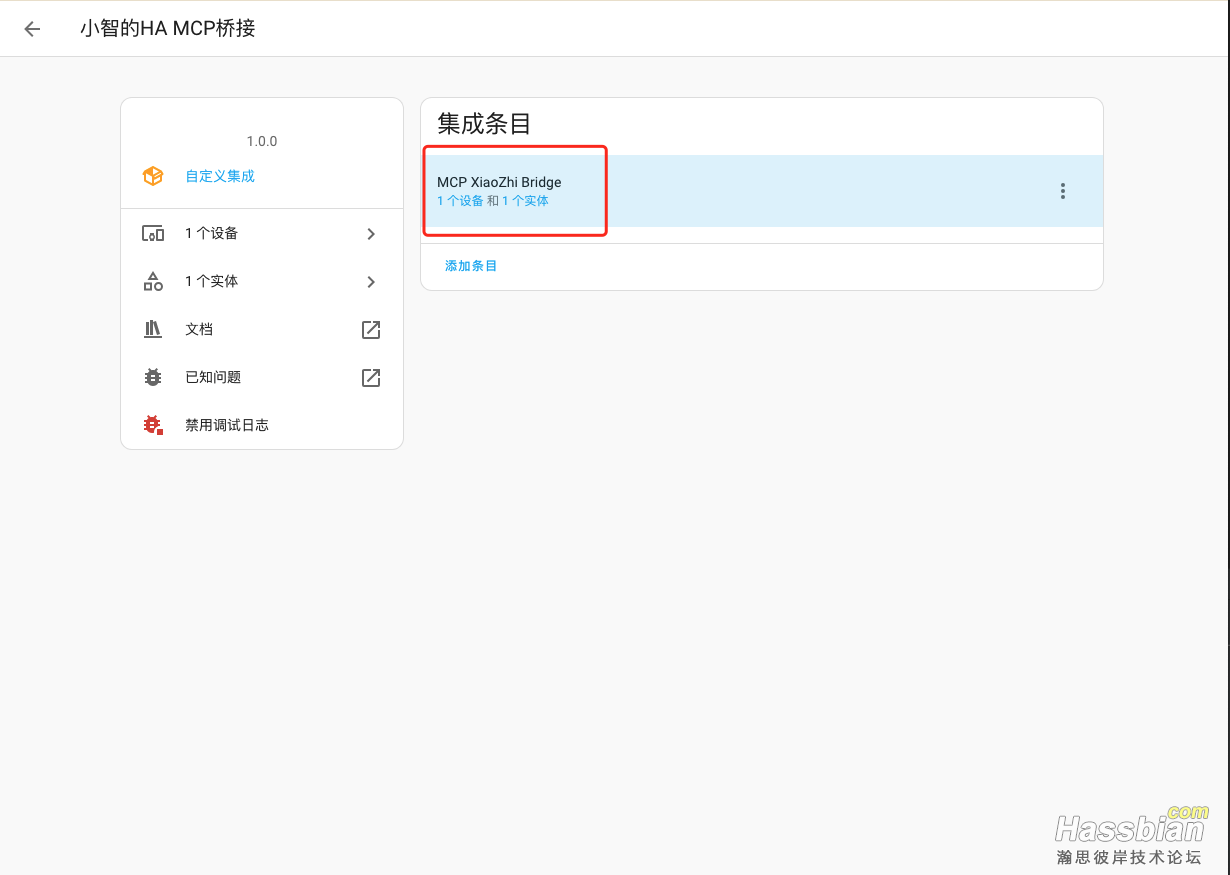

配置
[设置 > 设备与服务 > 添加集成] > 搜索“Mcp Bridge” > 下一步 > 请输入需要的配置参数,参数说明和获取如下
XIAOZHI_MCP_ENDPOINT:你的小智 MCP 接入点
HA_MCP_ENDPOINT:你的 HA MCP SERVER 地址
API_ACCESS_TOKEN:你的长效 API 令牌
  • 小智 MCP 接入点: 登录小智官方服务器即可获取。
  • HA MCP SERVER 地址: 通过 HA 官方的 mcp_server 集成获取。
    • 点击此链接:Home Assistant MCP Server 集成直达安装
    • 或 在 Home Assistant 中,前往 设置 > 设备和服务 > 添加集成。
    • 从列表中选择“模型上下文协议服务器”,并按照屏幕上的说明完成设置。
  • 长效 API 令牌: 用于授权访问你的 Home Assistant 实例。
    • 访问你的 Home Assistant 账户配置文件设置,进入“安全”选项卡。
    • 创建长期访问令牌。
启动

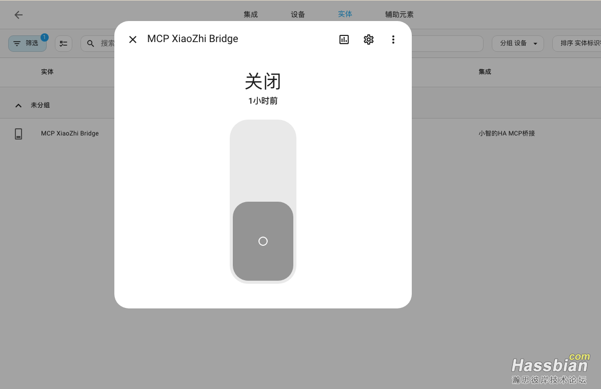

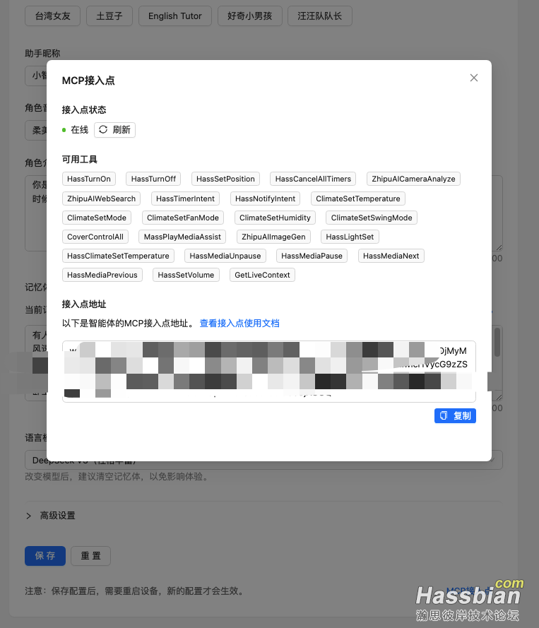

配置完成后会出现一个switch的设备实体开关,控制集成的开启和关闭, 打开后,在小智 控制台 MCP接入点可看到接入点状态以及可用的工具。
最后还是来一张效果图吧

发表于 2025-5-22 17:33:04 | 显示全部楼层
重启ha后默认又关闭了,mcp上线后可用工具一个也没有不知道什么情况
