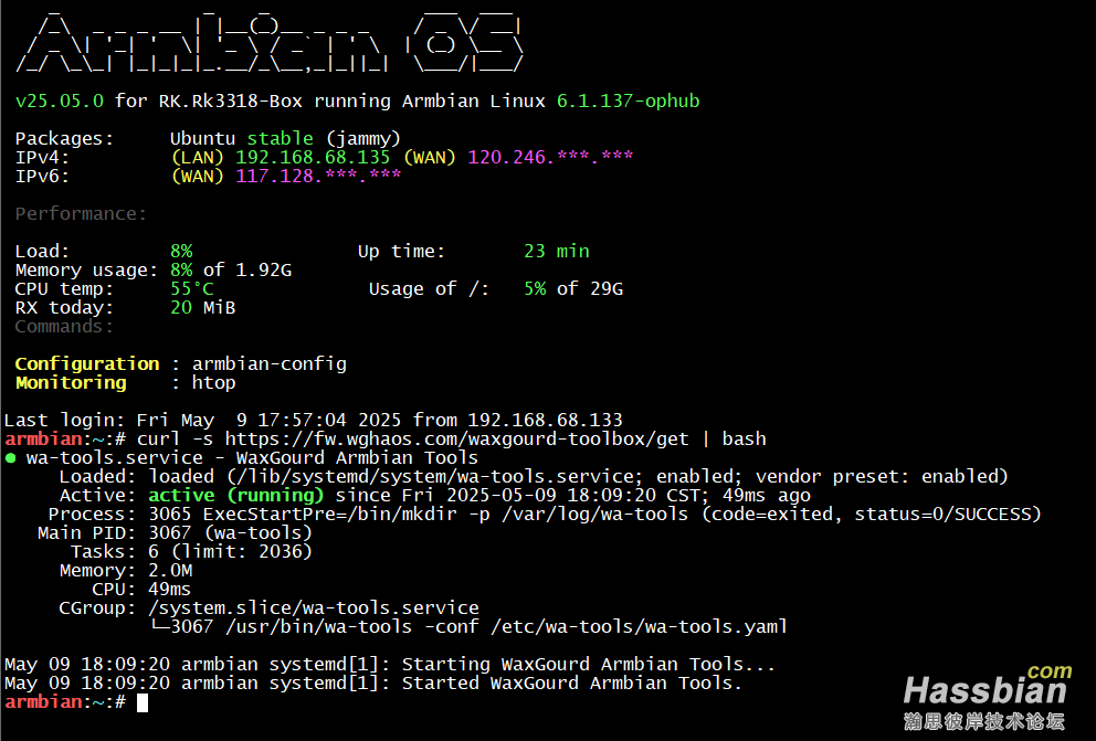

Armbian系统安装:
对于玩armbian的玩家,手边有能直接引导ubuntu版本、debian版本,可以使用软件安装法。

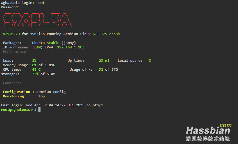

github项目地址:https://github.com/waxgourd-ha/waxgourd-toolbox
命令行安装方式:
curl -s https://fw.wghaos.com/waxgourd-toolbox/get | bash
命令行安装成功后如下图:
冬瓜HAOS非盲刷版:

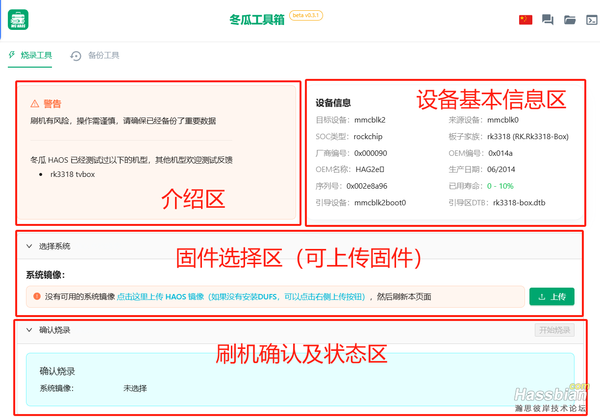

冬瓜工具箱使用
在浏览器地址栏上,按http://主机名:8122的方式打开
冬瓜安装盘系列,输入地址打开:
http://wghatools.local:8122
区域介绍:

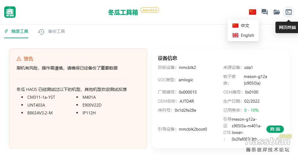

烧录 (系统安装)

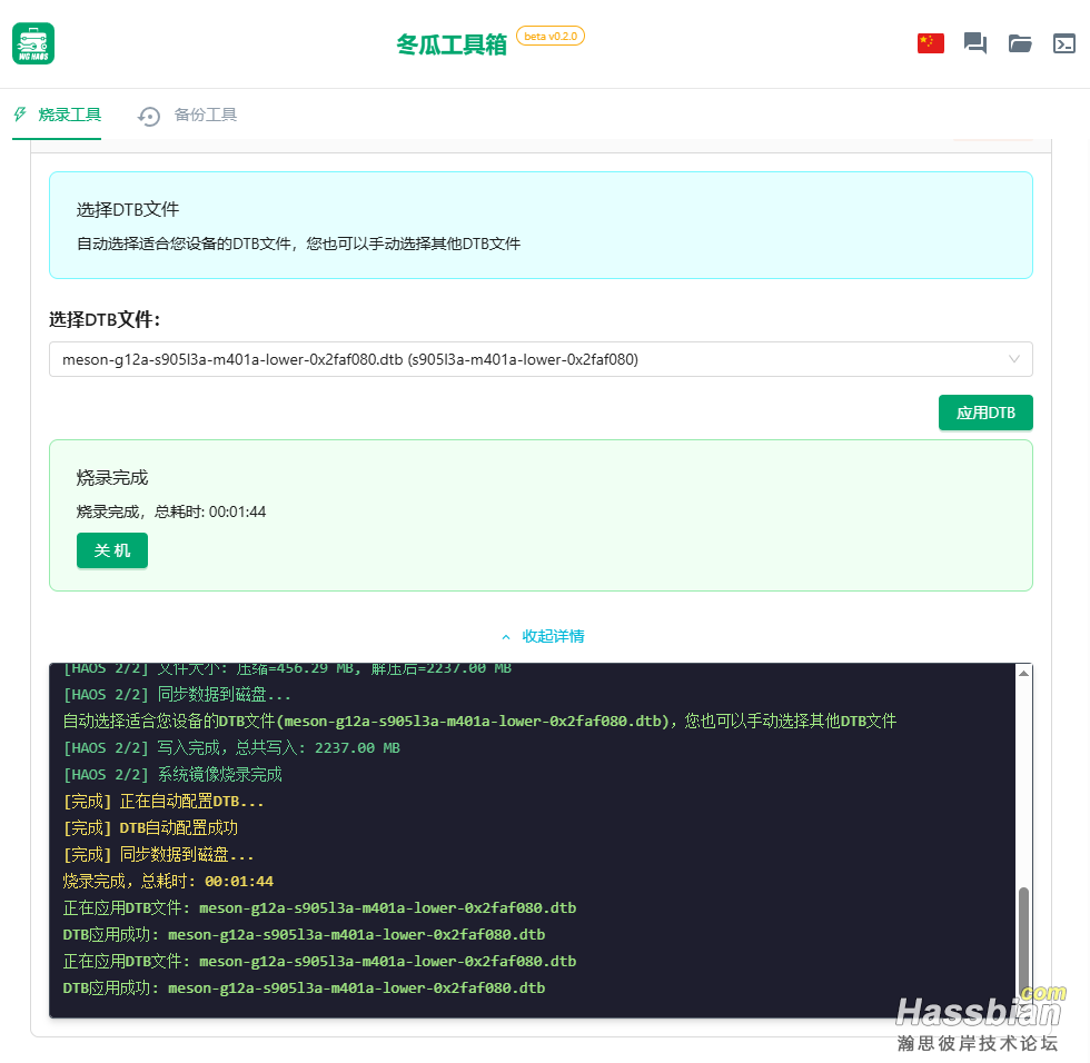

1、 选择镜像
2、点击“开始烧录”
3、等待进度结束
4、烧录完成

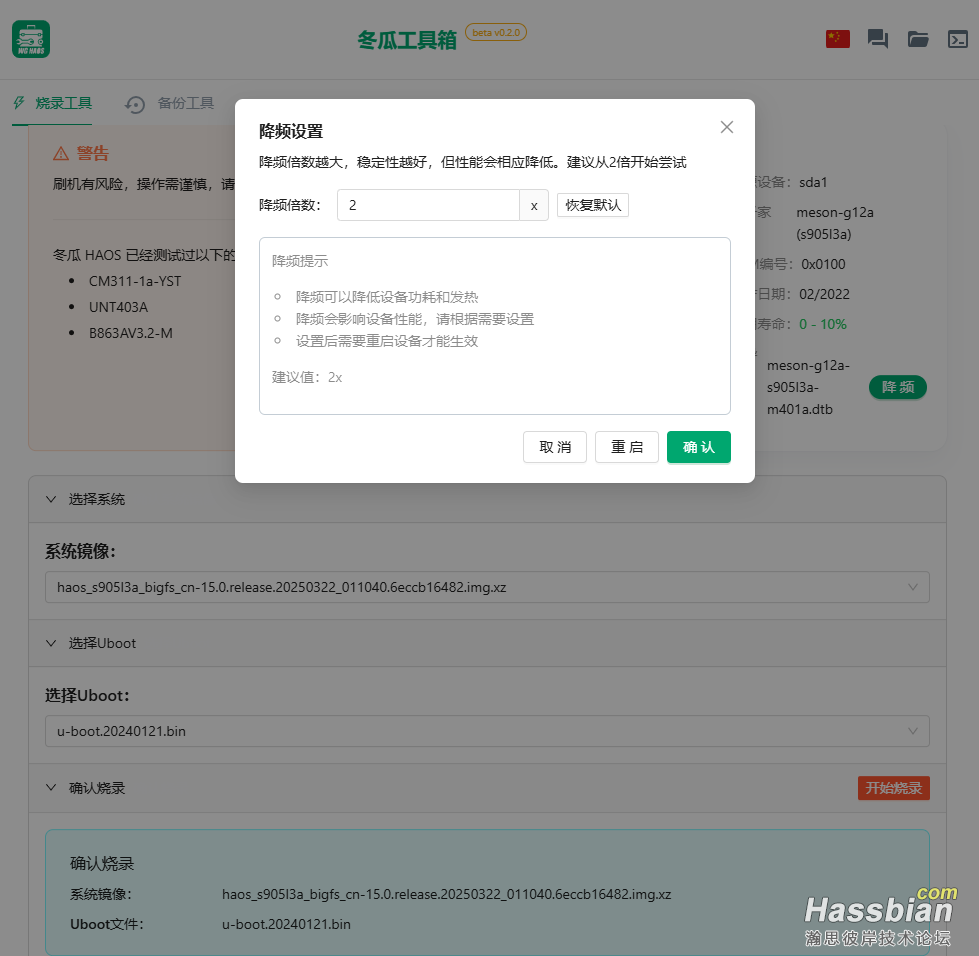

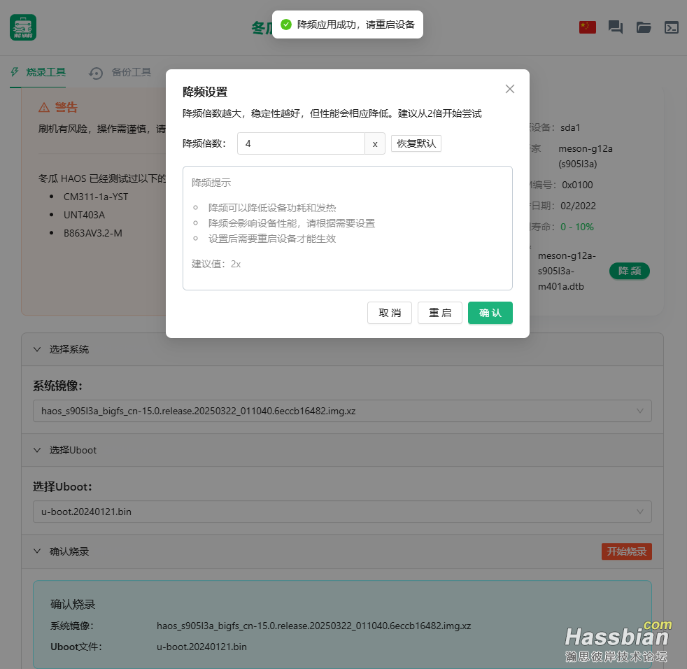

dtb降频
魔百盒有部分机型存在emmc适配问题,原来需要降频处理,本次做成了自调试处理。

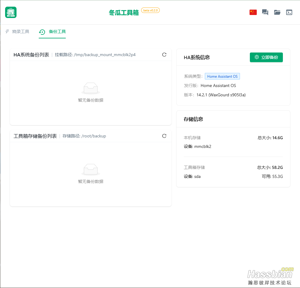

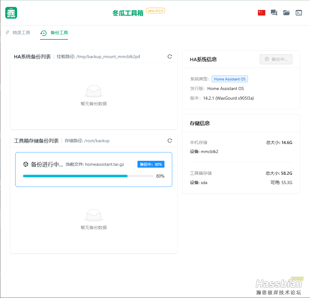

备份工具
备份可以从原主机上,自动识别版本及存储空间,来进行相关的备份处理。

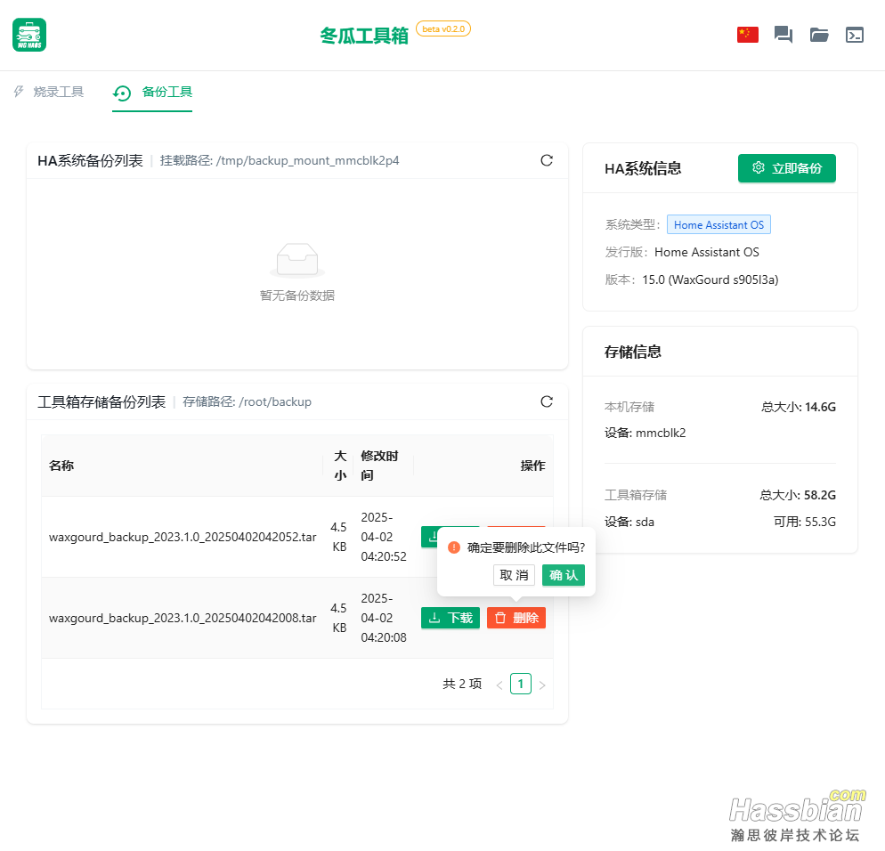

重大变革:备份是完成与HA的备份结构一样,可以直接在HA下进行数据恢复!!!
1、重新生成最新备份。
2、将原来的备份下载到“冬瓜工具箱”内的存储空间里。

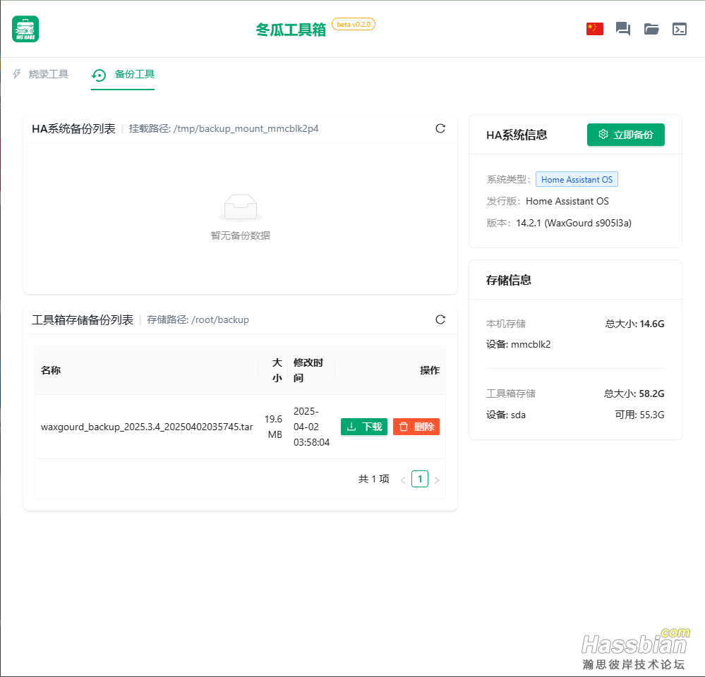

生新新备份

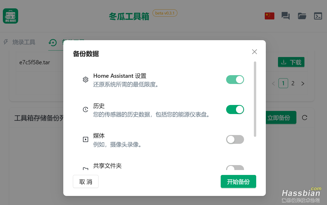

点击“立即备份”
按ha习惯自行取舍要备份的内容
下载备份文件
把原机中的备份文件,下载到盘中。图片就不补了。
下载备份的tar包,最好保存到电脑上,这样可以随时上传到HA里,进行还原。
删除备份文件
清理点空间出来。把“冬瓜工具箱”当工具盘用的一种方法。
