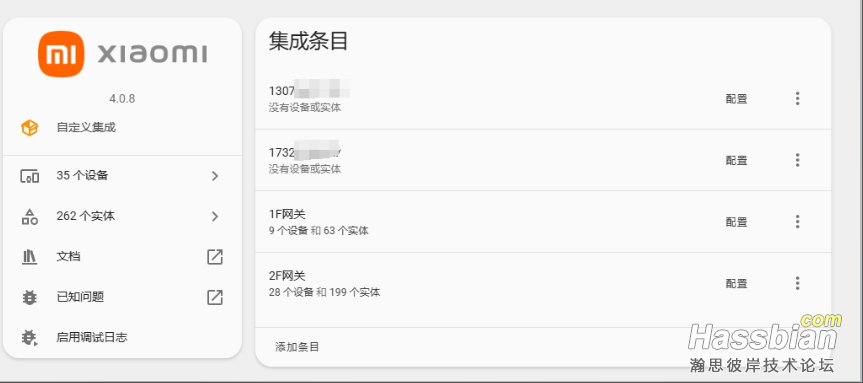

前情提要:
大家分享的说法不一,总结下:
  • 直接添加即可扩展信号范围
  • 需要搭配中枢网关做本地控制
  • 蓝牙子设备mesh自动中继
我需要的效果预期:
  • 使用gateway3集成接入并控制
  • 蓝牙子设备不乱窜网关
实践方案:多账号分别绑定多个网管接入gateway3
实践结果:达到预期,并稳定使用3个月以上
实践过程(复习下GW3的食用方式):
  • 加购一个多模网关2(废话),我买的两个网关到手都是1.0.3版本,前后相差大半年(一个jd一个pdd),如果高于1.0.7就需要拆机使用ttl获取key,论坛内有相关教程
  • 注册另一个小米账号(或没有绑定过网关的账号),添加网关绑定到该账号的米家APP(嫌弃切换账号麻烦的,可以用其他闲置手机/平板设备搞,或者多开app)
  • 非常重要:关闭固件自动更新!米家APP->我的->更多设备->检查更新->固件自动更新-关闭
  • 最好为网关绑定一个静态ip
  • 按需添加蓝牙设备到该账号

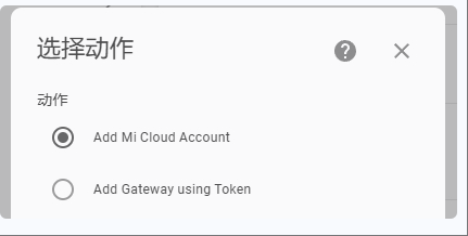

  • gateway3插件添加条目,选择小米账号,登录你的小米账号(GW3 4.0.8目前还没有修复账号登录问题,可以尝试使用issues中提到的另一个github分支

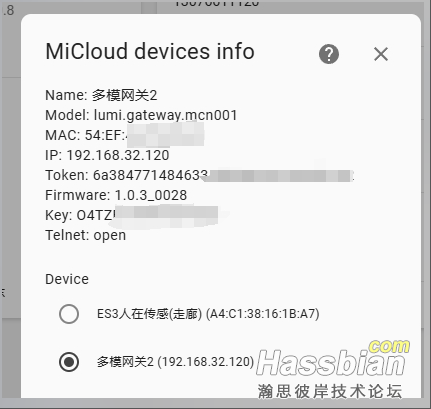

  • 登录后,点击账号右边的配置,选择你的网关,提交,可以返回key号,保存好你的key避免固件升级丢失

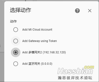

  • 再次添加条目,选择刚才对应ip的网关添加,完成后即可食用
  • 用哪个账号添加设备,就会出现在对应的gateway3网关下
  • 我两个网关分别布置在两层楼,每层设备分开用两个账号绑定,管理起来不会混乱,一个网关覆盖100平没什么问题
