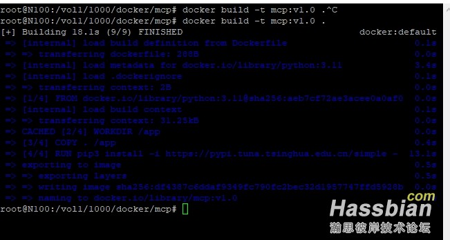

docker build -t mcp:v1.0 .
完成之后如图所示

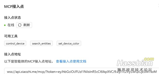

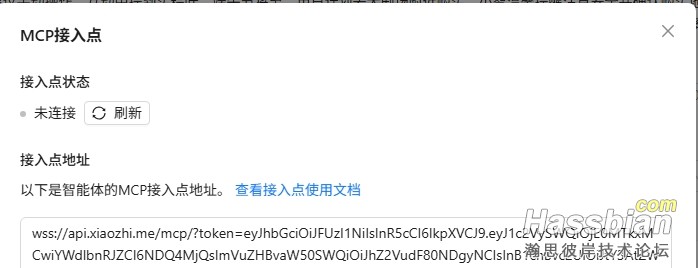

MCP_ENDPOINT在:https://xiaozhi.me/-智能体-配置角色-MCP接入点
容器启动之前是未连接状态
容器启动之后显示在线
这样就可以控制ha设备了。

发表于 2025-5-18 17:50:21 | 显示全部楼层
ERROR [internal] load metadata for docker.io/library/python:3.11  构建失败

发表于 2025-5-20 12:30:39 | 显示全部楼层
手动拉取镜像:执行 docker pull python:3.11
