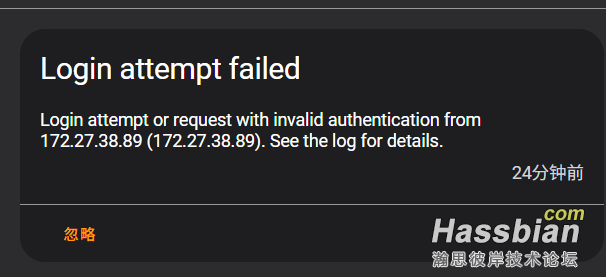

[求助] xiaomi Home 如何自动化重新加载

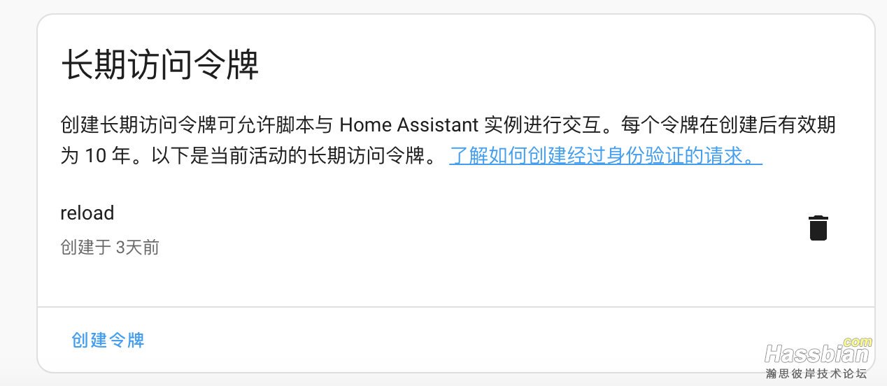

 楼主| 发表于 2025-5-20 09:58:52 | 显示全部楼层
zhf883680 发表于 2025-5-19 15:24
令牌需要你在  首页-自己的名字-安全-长期令牌  那边生成的 这个是不会变化的    ...
长期令牌设置好了, 怎么还是这样。囧

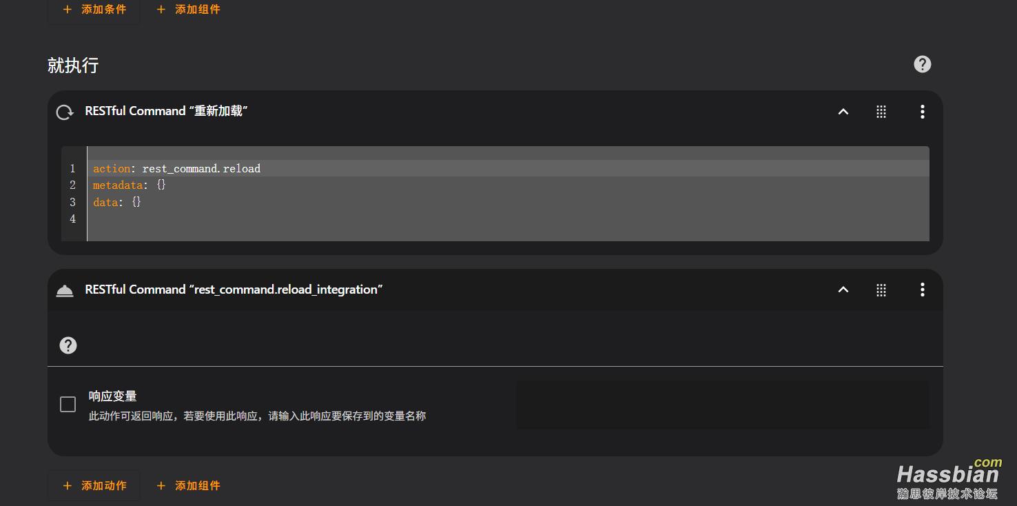

发表于 2025-5-23 10:10:28 | 显示全部楼层
leaow666 发表于 2025-5-20 09:58
长期令牌设置好了, 怎么还是这样。囧
可能是 url 问题 你替换成 127.0.0.1 呢
或者
配置文件里面加一下这个呢
http:
  use_x_forwarded_for: true
  trusted_proxies:
    - 192.168.0.1  # Add the IP address of the proxy server
如果docker 或者什么的话  这个trusted_proxies  加一下你自己的地址呢  例如你截图里面的

 楼主| 发表于 2025-5-27 15:51:56 | 显示全部楼层
或者
配置文件里面加一下这个呢
算了, 不折腾了, 搞了个重启home assistant ,问题解决了。
