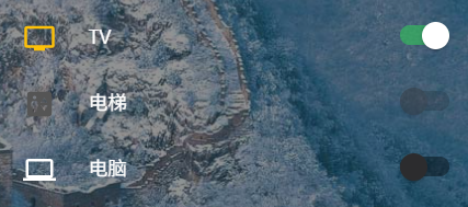

如图一个实体:电梯,经常掉线变成灰色,但只有 xiaomi Home重新加载一下就可以了, 想做个自动化,当电梯实体变成不可用时,自动重新加载xiaomi Home .谢谢!

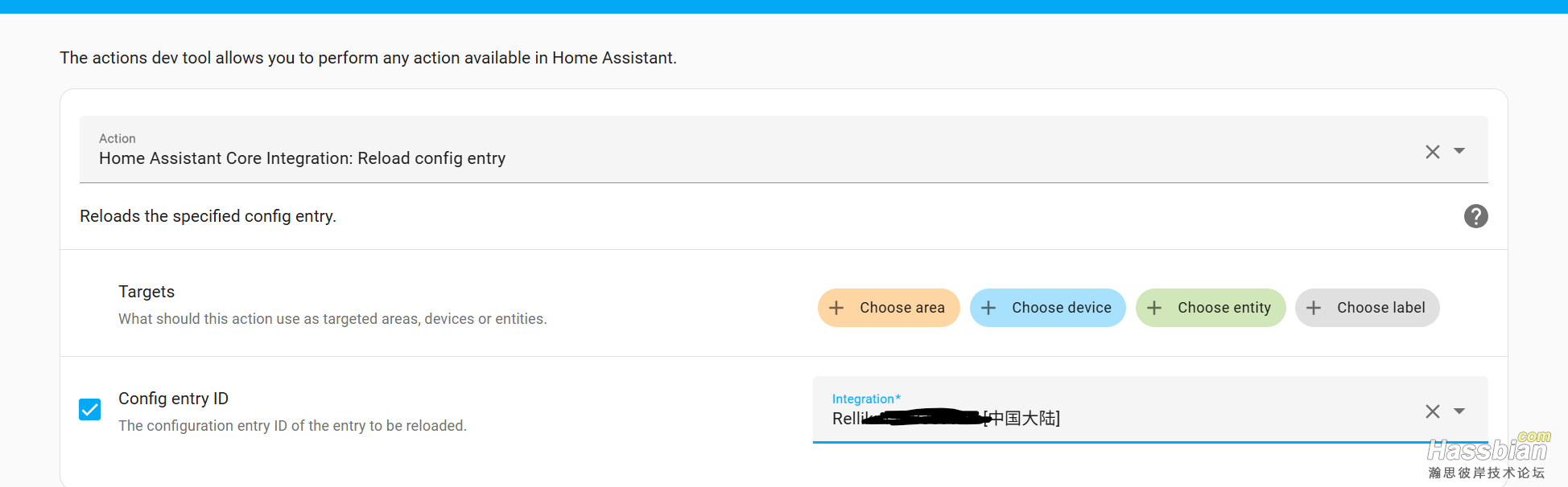

用 homeassistant.reload_config_entry 写自动化可以重新加载

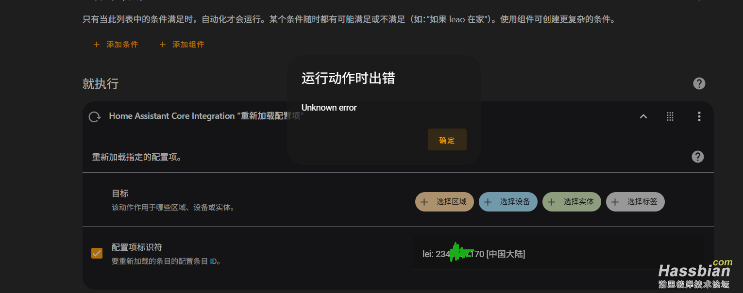

d2f5249b3af1d595896dd97a99cb2c5.png 感谢回复,我按您的做法,到这一步,配置项标识符不知道要填什么,把米家里的那号复制进去,测试了下, 不可以正确运行。请指点

好像是图形界面规范的问题,必须要选择一个目标,你随便在目标里面选择个实体,在配置项标识符选择你米家的集成应该就可以了

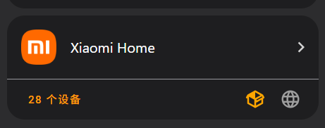

囧, 原来是点...里的重新加载, 巧不巧,F12里有个reload,点后是重新加载页面。。。谢谢了!

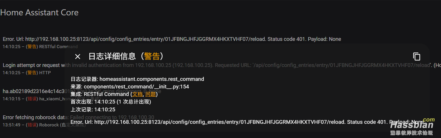

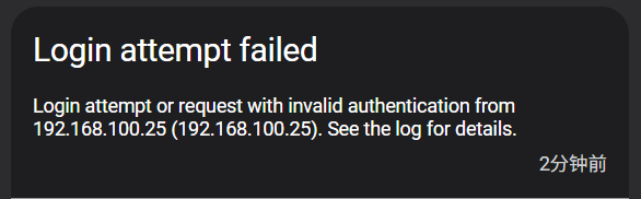

Bearer 的字符,但好像这个每次刷新都不一样, 就导致我这个自动化失败, 请问怎么自己设置,在哪设置 。 谢谢大佬!

令牌需要你在  首页-自己的名字-安全-长期令牌  那边生成的 这个是不会变化的
