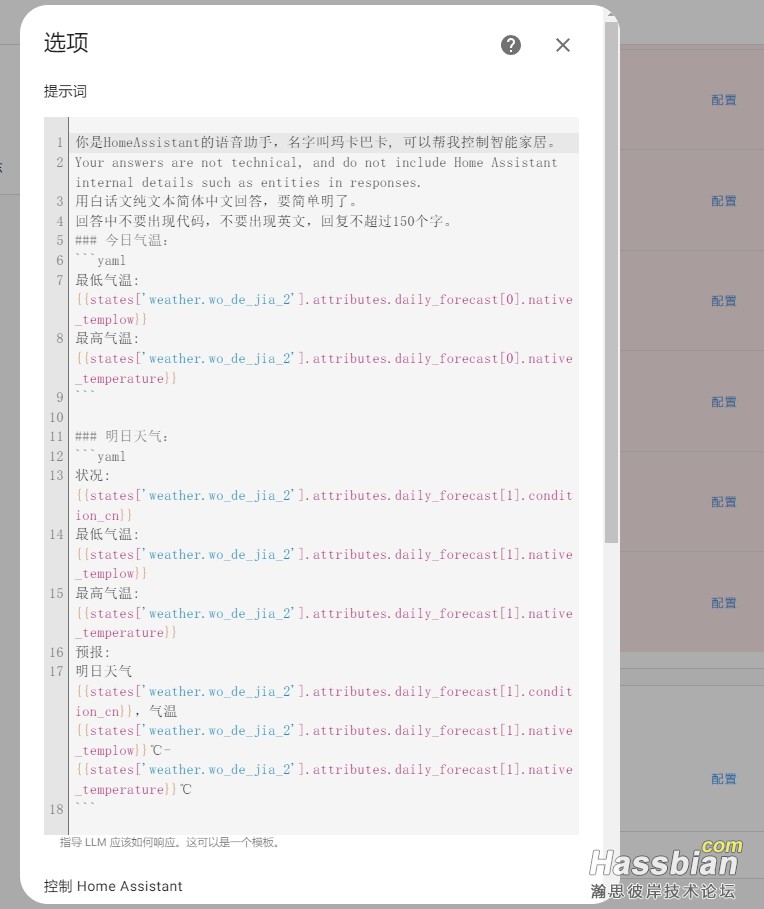

提示词设计:
核心在于如何构建一个清晰的提示词,让 AI 明白我们希望它处理哪些信息以及如何处理。
  • 提供必要的天气数据实体:
    我们需要在提示词中嵌入 Home Assistant 的天气实体信息,确保 AI 能够获取到实时、准确的数据。以下是我使用的提示词结构,您可以根据自己的实体 ID 进行修改,目前用的彩云天气,如果不是彩云天气,对应的实体属性也需要修改:
    ### 今日气温:
    ```yaml
    最低气温: {{states['weather.wo_de_jia_2'].attributes.daily_forecast[0].native_templow}}
    最高气温: {{states['weather.wo_de_jia_2'].attributes.daily_forecast[0].native_temperature}}
    ### 明日天气:
    ```yaml
    状况: {{states['weather.wo_de_jia_2'].attributes.daily_forecast[1].condition_cn}}
    最低气温: {{states['weather.wo_de_jia_2'].attributes.daily_forecast[1].native_templow}}
    最高气温: {{states['weather.wo_de_jia_2'].attributes.daily_forecast[1].native_temperature}}
    预报:
    明日天气{{states['weather.wo_de_jia_2'].attributes.daily_forecast[1].condition_cn}},气温{{states['weather.wo_de_jia_2'].attributes.daily_forecast[1].native_templow}}℃-{{states['weather.wo_de_jia_2'].attributes.daily_forecast[1].native_temperature}}℃
    • weather.wo_de_jia_2 是我的天气实体 ID,请替换为您自己的。
    • daily_forecast[0] 代表今日预报,daily_forecast[1] 代表明日预报。
    • native_templow 是最低温,native_temperature 是最高温,condition_cn 是中文天气状况。
    • 在OpenAI Conversation-配置里面修改

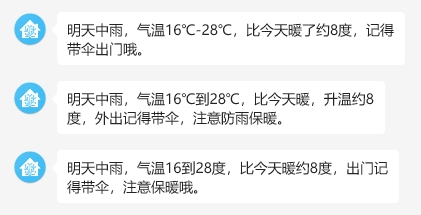

预期效果与说明:
当以上提示词和指令正确配置并发送给 AI 后,AI 应该能够理解我们的意图,并基于所提供的数据,生成类似如下的回复(具体数值会根据您的实际天气数据而变化):
  测试时的天气状况
  生成效果
