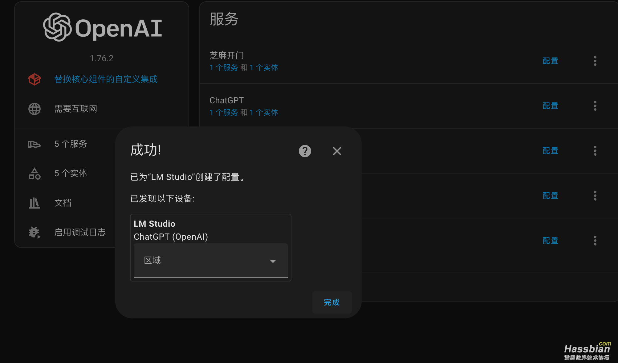

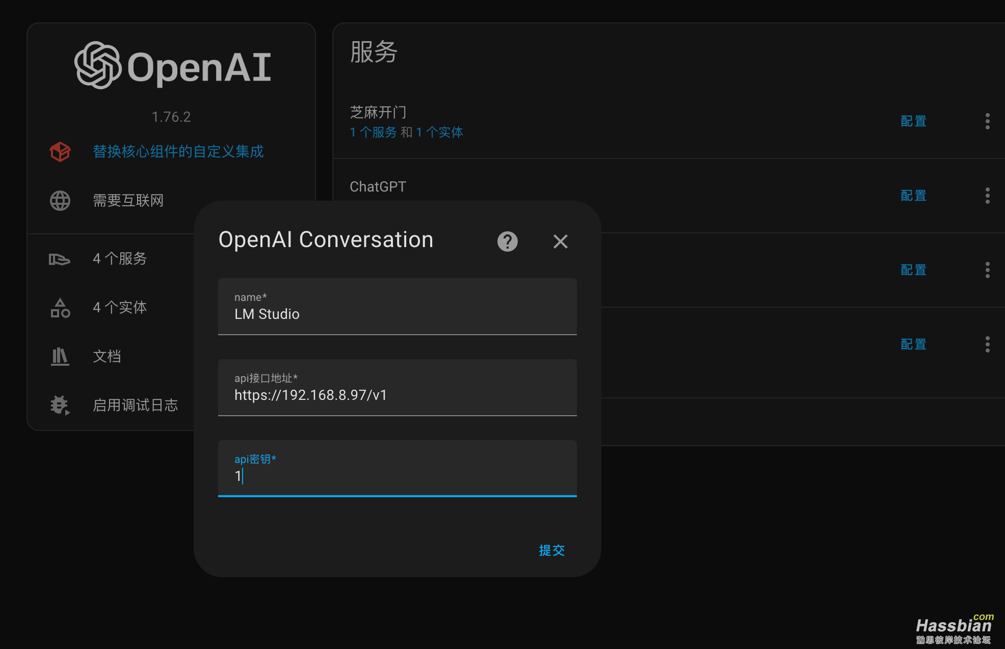

homeassistant 配置 > 设备与服务 > 添加集成 > 搜索 openai ,按提示输入名称、地址和api_key。
本地部署的服务 api_key 如果为空,填写任意值就行。

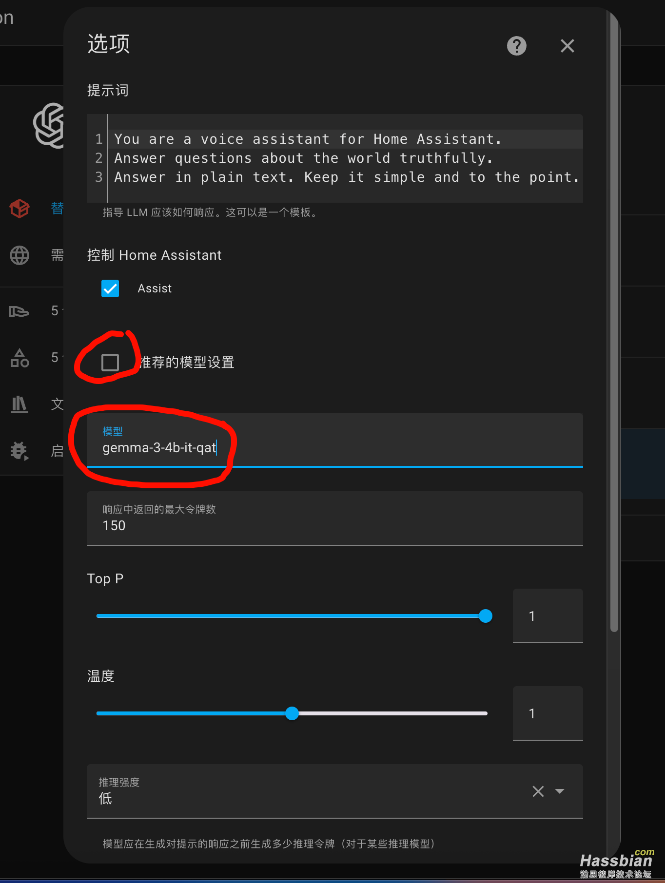

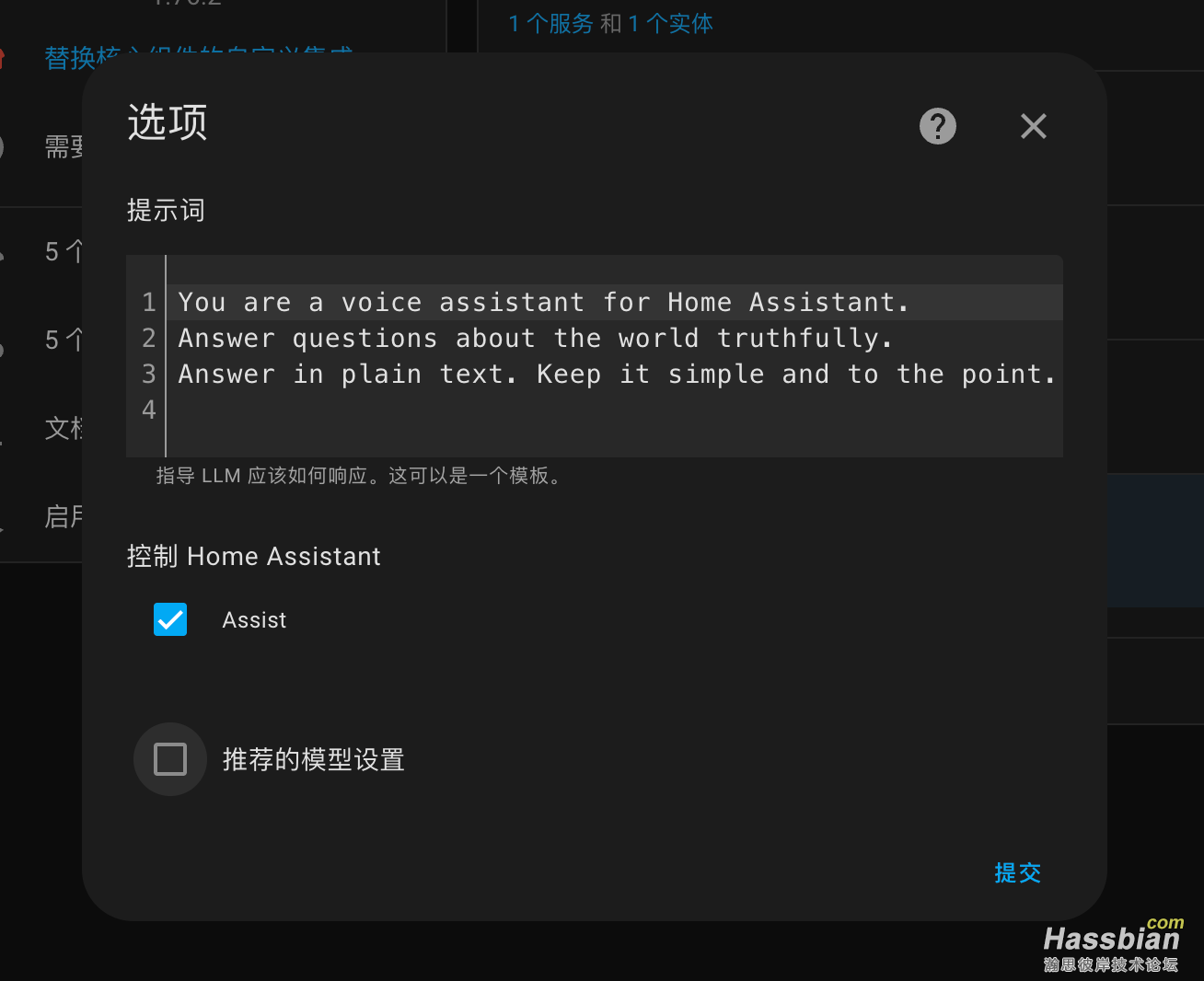

成功后,如果服务器不支持默认的 gpt-4o-mini 模型,首先需要修改一下选项中的模型设置。
推荐的模型设置取消勾选后提交一下,进入如下图的详细设置界面。
根据服务器中支持的模型填写上去。名称要完全一致。

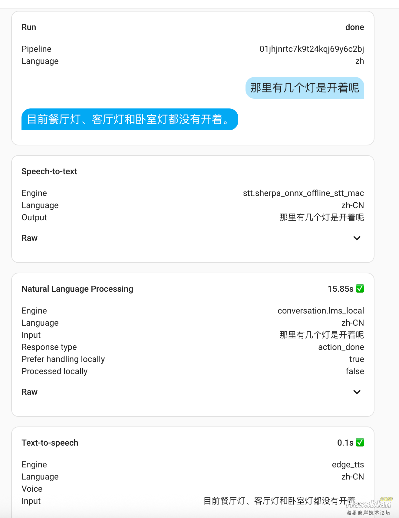

测试一下效果:

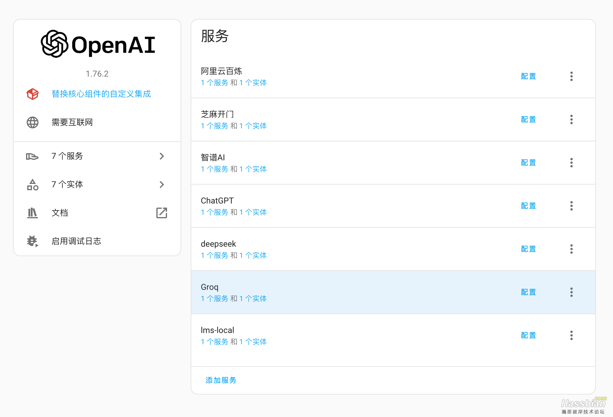

支持的服务:
OpenAI API官方接口:
chat-gpt:即默认地址 https://api.openai.com/v1
OpenAI API 兼容提供商:
LM Studio:http://ip:1234/v1
nextchat:https://hostaddress/api/openai/v1
deepseek:https://api.deepseek.com/v1
硅基流动:https://api.siliconflow.cn/v1
芝麻开门:https://ai.opendoor.cn/v1
智谱AI:https://open.bigmodel.cn/api/paas/v4
豆包:https://ark.cn-beijing.volces.com/api/v3
阿里云百炼:https://dashscope.aliyuncs.com/compatible-mode/v1
百度云千帆:https://qianfan.baidubce.com/v2
火山引擎:https://ark.cn-beijing.volces.com/api/v3
腾讯混元:https://api.hunyuan.cloud.tencent.com/v1
Groq:https://api.groq.com/openai/v1
GitHub Copilot:https://api.githubcopilot.com
