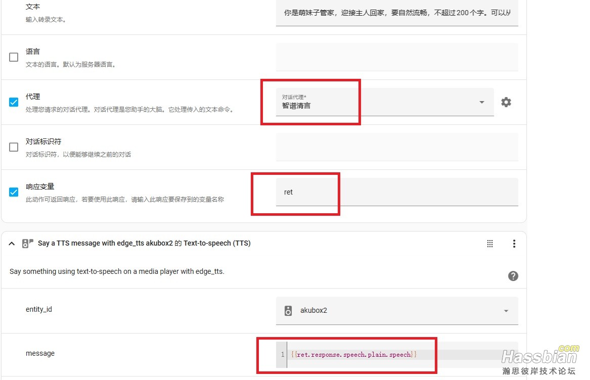

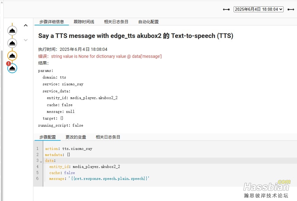

发表于 2025-6-4 18:15:46 | 显示全部楼层
shay 发表于 2025-5-15 08:36
对的,我也是这么设置的。你是不是遇到了有时候homepod不说话的问题啊?其实这里也有个坑,就是homepod ...
我用智普试了下
发现在执行tts播报的时候出现 string value is None for dictionary value @ data['message']
请问下message 里面的{{ret.response.speech.plain.speech}}这个值是怎么获取到的?

发表于 2025-6-4 18:56:08 | 显示全部楼层
geniusliang 发表于 2025-6-4 18:15
我用智普试了下
知道原因了,免费的智普不支持的。用google generate AI就没问题了。但是我这里google generate AI不稳定有时可以有时不行。真讨厌
不知道有哪个国产的免费AI能支持就好了
在开发工具里面用智普看了下response是空的
response:
  speech:
    plain:
      speech: None
      extra_data: null
  card: {}
  language: zh-Hans
  response_type: action_done
  data:
    targets: []
    success: []
    failed: []
conversation_id: 01JWX9536WVFTSDF13603A7YDP
continue_conversation: false

 楼主| 发表于 2025-6-5 08:20:05 | 显示全部楼层
geniusliang 发表于 2025-6-4 18:56
知道原因了,免费的智普不支持的。用google generate AI就没问题了。但是我这里google generate AI不稳定 ...
用ha的语音助手使用智普有返回吗?按说语音助手可以用的话,这个脚本就可以使用。不过根据你发的返回的内容,智普什么也没有返回,先调试下智普吧。

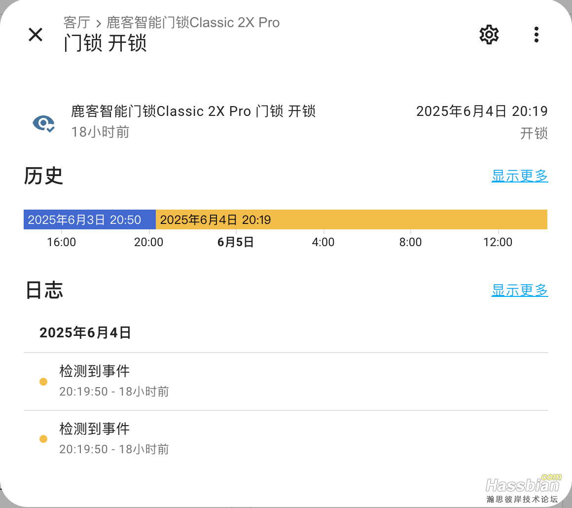

发表于 2025-6-5 14:17:37 | 显示全部楼层
我的鹿客门锁没有操作人id呢?在哪看呀

发表于 2025-6-5 15:13:03 | 显示全部楼层
shay 发表于 2025-6-5 08:20
用ha的语音助手使用智普有返回吗?按说语音助手可以用的话,这个脚本就可以使用。不过根据你发的返回的内 ...
语音助手是可以的
