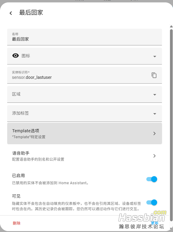

一、创建辅助元素:记录最后回家的人 (door_lastuser)
为了知道是谁回了家,我们需要创建一个辅助元素来存储最后开门的用户信息。
在 Home Assistant 侧边栏中,点击 "设备与服务"。
切换到 "辅助元素" 选项卡。
点击右下角的 "添加辅助元素" 按钮,选择 "Template" -> "传感器模板"。
在弹出的配置窗口中,进行如下设置:
标识符: door_lastuser
状态模板:
{% set operation_id = state_attr('event.loock_cn_xxx_v1_lock_opened_e_2_1', '操作ID')|string %}
{% set user_mapping = {
'21471': 'ma',
'21473': 'ma',
'21474': 'ba',
'21475': 'xiaoxuesheng’,
'21476': ''xiaoxuesheng’',
'21477': ''xiaoxuesheng’,
'21478': 'wo'
{% set user = user_mapping.get(operation_id, operation_id) %}
{{ user }}
注意:请将 'event.loock_cn_xxx_v1_lock_opened_e_2_1' 替换为你实际的鹿客门锁开锁事件 ID。你可以在 Home Assistant 的 "事件监听器" 中找到该事件。user_mapping 是一个字典,用于将门锁上报的操作 ID 映射到家庭成员的标识(我这里使用了拼音,你也可以直接使用中文,在后续自动化中保持一致即可)。你需要根据你家门锁的用户设置进行相应的修改。

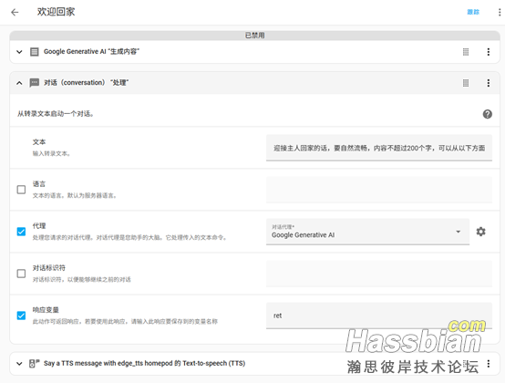

二、创建脚本:让AI说出暖心欢迎语
为了实现不同家庭成员回家时能有更贴合的欢迎语,我创建了两个脚本:一个是通用的“欢迎回家”脚本,另一个是专门给上学的孩子准备的“欢迎回家-学生”脚本。
核心要点: 在脚本的 Action 部分,务必使用“对话 (Conversation)”,而不是直接使用 AI 生成内容服务!“对话”可以将 Home Assistant 的设备状态信息传递给 AI,使其能够根据家里的实际情况生成更智能的回复,而直接使用 AI 生成内容则不具备这个能力。
1. 通用“欢迎回家”脚本提示词:
迎接主人回家的话,要自然流畅,内容不超过200个字,可以从以下方面随机选择,但不局限于此:
• 温馨的问候:表达对主人回家的欢迎和喜悦,表达方式要多样。
• 有趣的互动:可以和主人开个小玩笑,或者分享一些有趣的事情。
• 关怀的提醒:结合传感器数据,提醒主人一些生活上的细节,如天气变化、注意事项等。
• 数据结合(弱化):可以适当地提及一些传感器数据,但要避免过度强调,让主人感受到你的关心是发自内心的。
• 不要出现带括号的内容。
• 避免提及无法主动做到的事情:打开设备、播放音乐、做饭等。
2. “欢迎回家-学生”脚本提示词:
迎接主人{{ states('sensor.door_lastuser') }}回家,一位初中生,回复要自然流畅,不超过5句,内容可以包括:
• 温馨的问候:表达对主人回家的欢迎和喜悦,表达要丰富。
• 关怀的提醒:提醒主人一些生活上的细节,结合环境数据分析,如天气变化、注意事项等。
• 鼓励学习(弱化):可以适当敦促主人努力学习,不要提及考试,但措辞要委婉。
• 不要出现带括号的内容。
• 避免提及无法主动做到的事情:如打开灯、打开空调、播放音乐、做饭等。
调用 TTS 并使用 HomePod 播放的 YAML 配置(两个脚本的 Action 部分相同):
action: tts.edge_tts_say
metadata: {}
data:
cache: false
entity_id: media_player.homepod
message: "{{ret.response.speech.plain.speech}}"
enabled: true
保存脚本后,务必多次点击运行脚本进行测试,根据 AI 的回复调整你的提示词,直到满意为止。

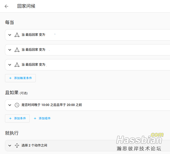

三、创建自动化:回家时自动触发欢迎语
最后一步是创建自动化,当 door_lastuser 这个辅助元素的状态发生变化时,根据回家的人执行相应的欢迎脚本。
这里多加了一个时间条件,避免在早上多次开门和晚上过晚后的提醒,到此设置完成。

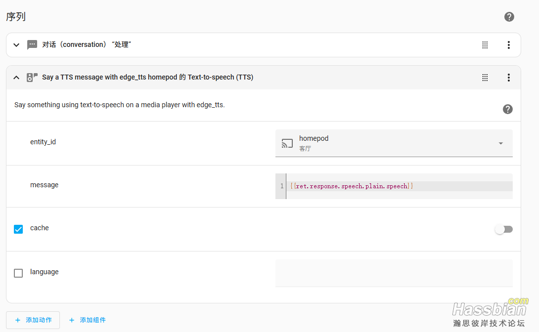

发表于 2025-5-14 16:38:25 | 显示全部楼层
我这个设置对不对
shay 手机认证
344
1972
1972
1604
 楼主| 发表于 2025-5-15 08:36:39 | 显示全部楼层
f41733 发表于 2025-5-14 16:38
我这个设置对不对

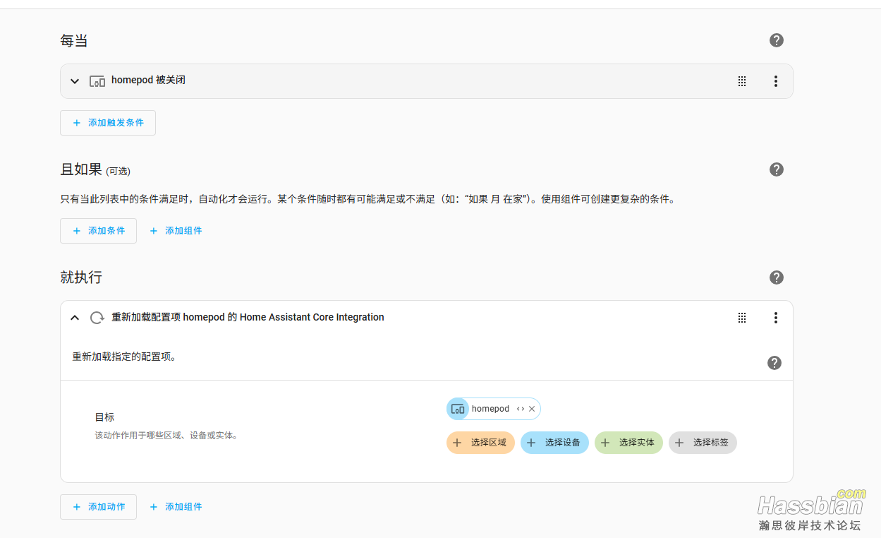

对的,我也是这么设置的。你是不是遇到了有时候homepod不说话的问题啊?其实这里也有个坑,就是homepod必须是播放状态,才能正常输出,我这边homepod偶尔会变成关闭状态,这个时候就没法播放声音了。解决办法也简单,再设置个自动化,如果不是播放状态,就重启下插件。
