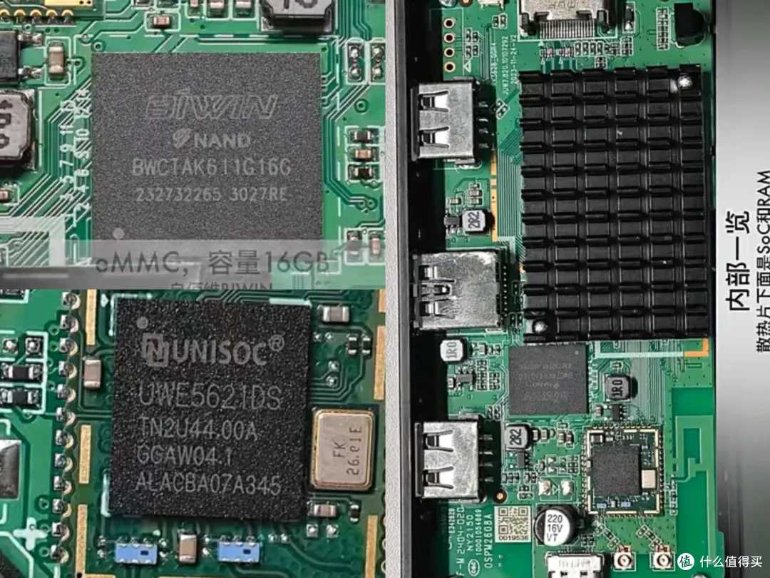

发表于 2025-10-12 14:58:38 | 显示全部楼层
冬瓜HA 发表于 2025-10-12 12:34
可以,你注意拍cpu的型号
我用夸克网盘给你分享了「sy910照片.zip」,点击链接或复制整段内容,打开「夸克APP」即可获取。
/~1b5b38eVuL~:/
链接:https://pan.quark.cn/s/5b85f8c1a245?pwd=beiE
提取码:beiE
大佬,不知道论坛怎么发图片,我上传到夸克云盘了

发表于 2025-10-12 20:51:04 | 显示全部楼层
可以,你注意拍cpu的型号
大佬,我发不了照片和链接,百度一下sy910这个型号就有拆机图

 楼主| 发表于 2025-10-13 11:01:32 | 显示全部楼层
原则上,你用的我的r3528的进行引导,我对外有两个版本,一个是x88pro13的,一个是rk3528pi的。看哪个能引导,屏幕上有显示。
