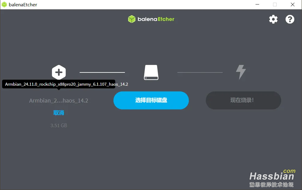

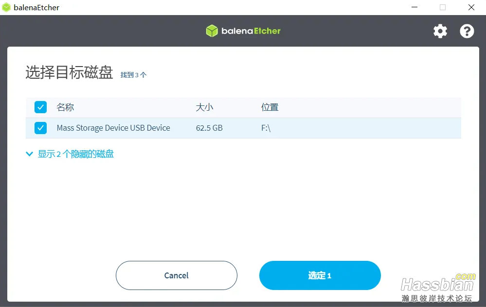

1. 管理员权限打开balenaEtcher,选择需要烧录的懒人包。

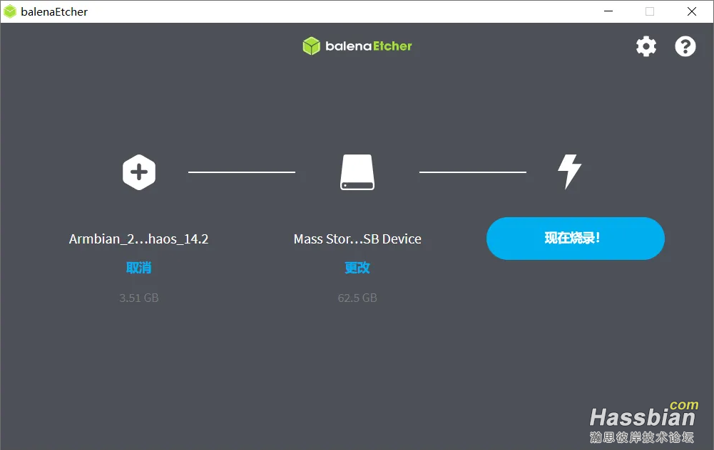

2. 选择烧录到TF卡的。
3. 点击“现在烧录”即可。

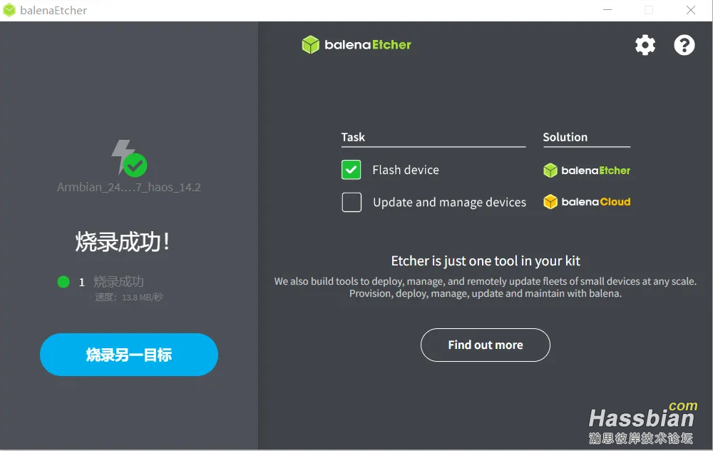

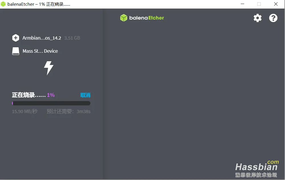

4. 正在烧录。。。(过程中如出现格式化弹窗,关闭即可!!!
5. 烧录完成后,弹出TF卡。
再次次将TF卡插入电脑后可能会出现格式化弹窗,建议不要做任何操作!!!

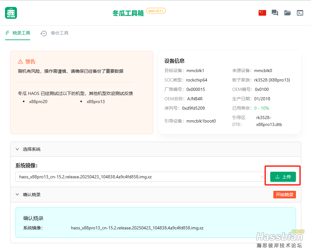

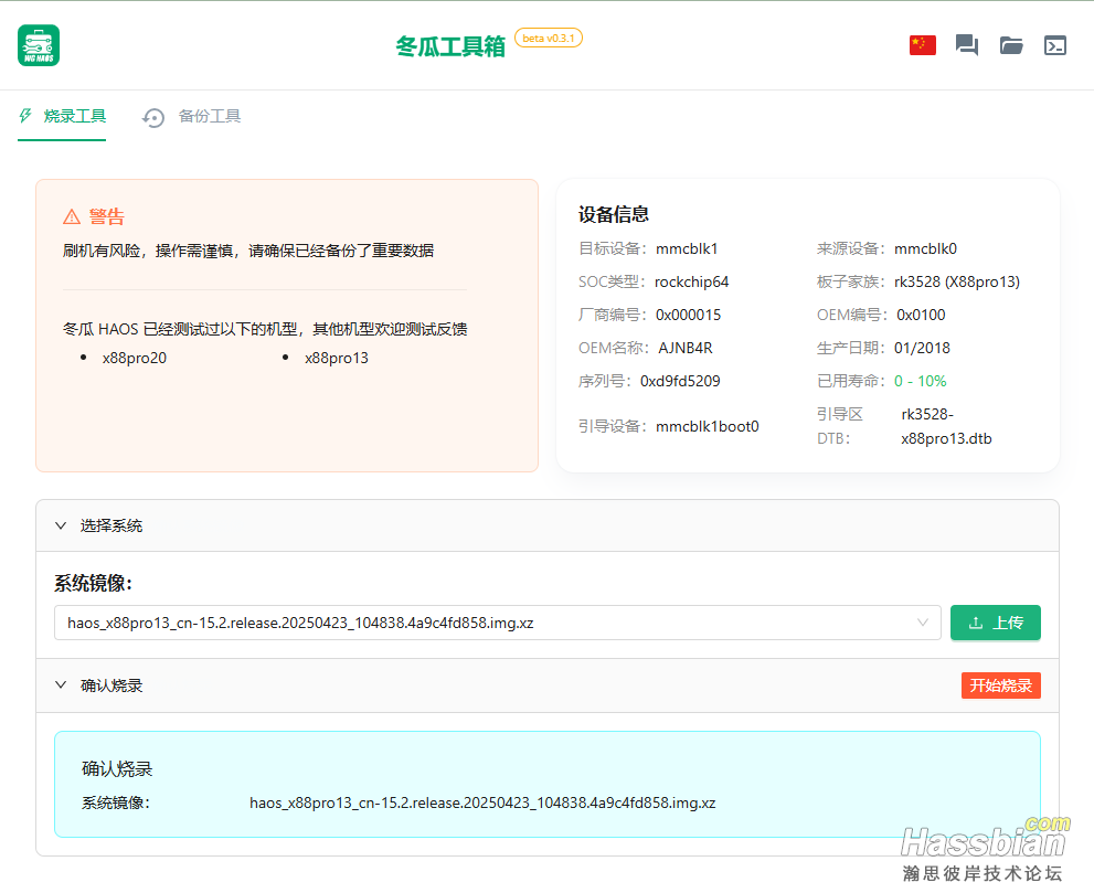

  2. 浏览器输入http://wghatools.local:8122/ 进入冬瓜工具箱,选择默认或者上传最新的冬瓜安装包,如下图:

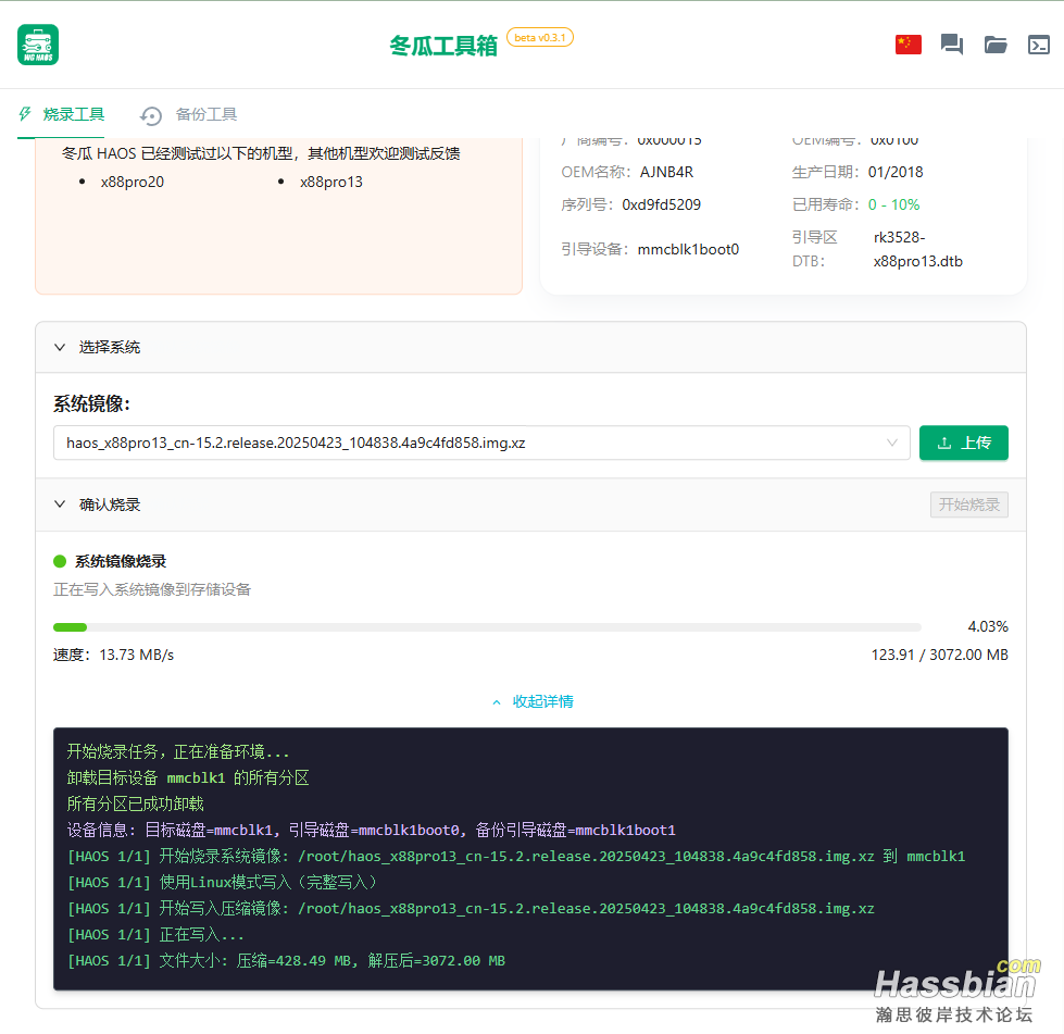

  1. 上传完成后,开始烧录,如下图:

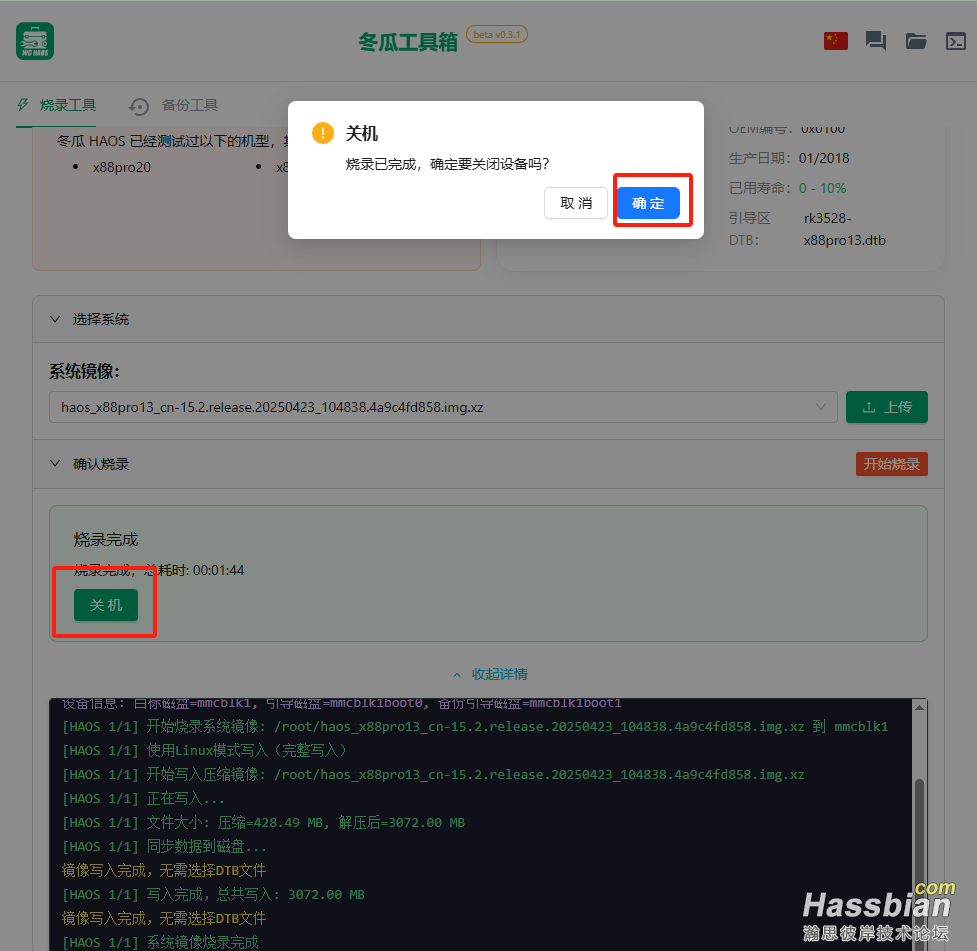

  1. 详情中显示“烧录完成”后点击“关机”按钮
  1. 待系统关机后,拔出工具盘,再次开机即可进入冬瓜HAOS

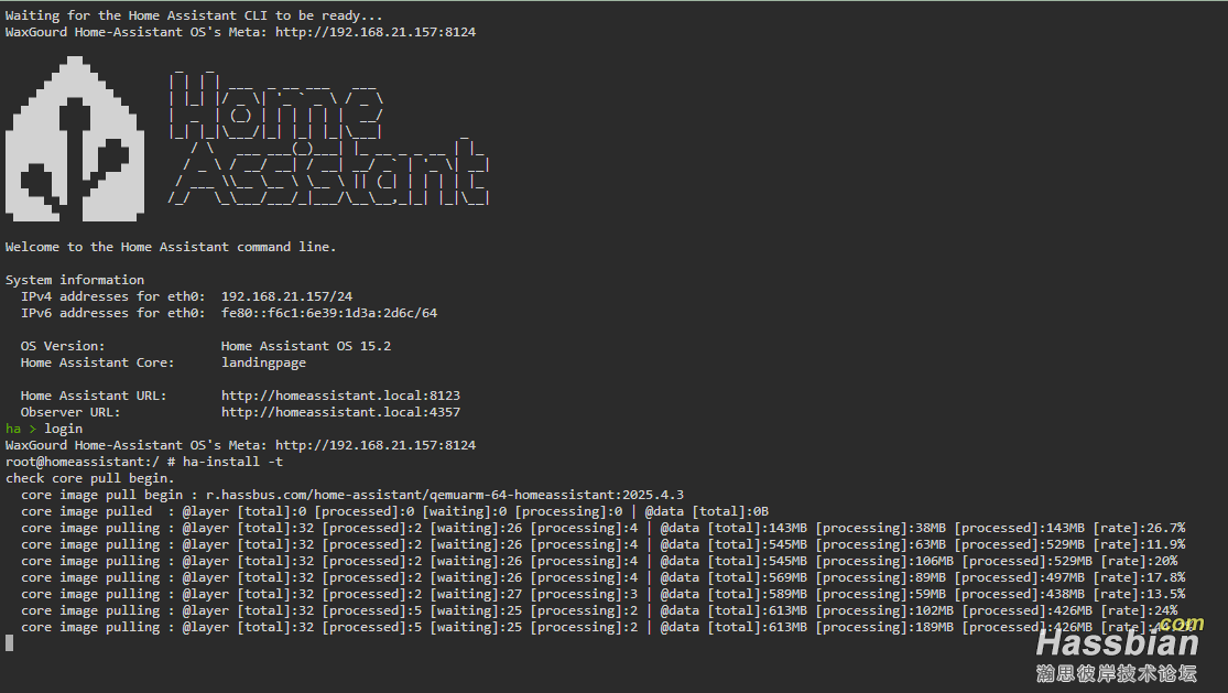

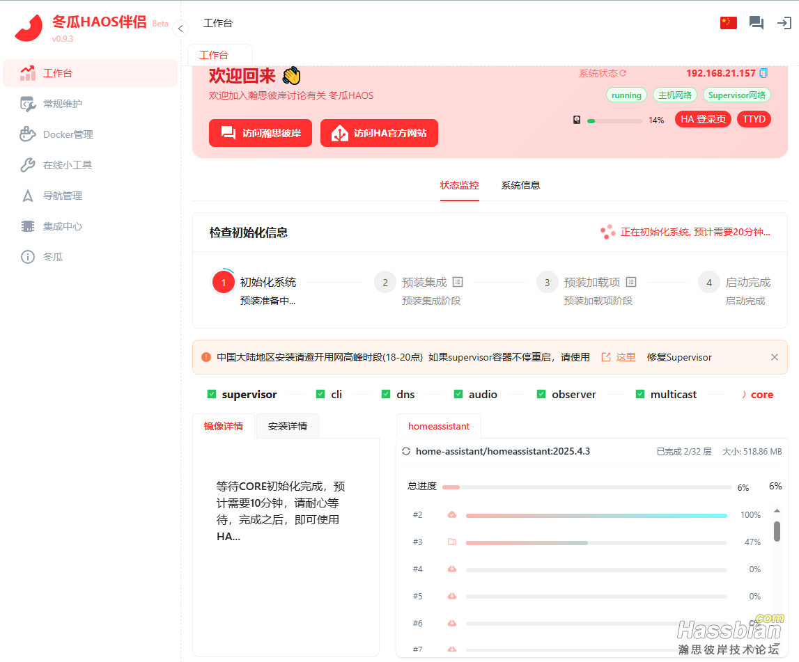

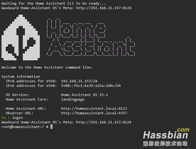

方式一:开机后,浏览器输入http://homeassistant.local:8124/,可直观查看初始化信息,初始化完成后重启。如下图:
方式二:浏览器输入 http://homeassistant.local:7681/ 命令行:ha-install -t 查看初始化信息,初始化完成后重启,如下图:
