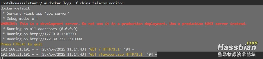

大佬,我又来求助了,按照步骤部署后好像遇到了错误,我在SSH看他的运行情况是这样的,我应该怎么做?

 楼主| 发表于 2025-4-28 11:31:08 | 显示全部楼层
fanjiayun 发表于 2025-4-28 11:27
大佬,我又来求助了,按照步骤部署后好像遇到了错误,我在SSH看他的运行情况是这样的,我应该怎么做? ...
这个日志看着是没错的。你直接回到集成配置页面,api输入http://你ha的ip:10000
然后输入你的手机号和服务密码提交就完事儿了

发表于 2025-4-28 11:36:52 | 显示全部楼层
fanjiayun 发表于 2025-4-28 11:35
我成功创建了集成条目,但是没有实体
那应该是密码不对,我刚修改了密码后重新添加条目就好了

 楼主| 发表于 2025-4-28 11:40:57 | 显示全部楼层
我成功创建了集成条目,但是没有实体
去ha的系统,日志里面看看有没有提示。
