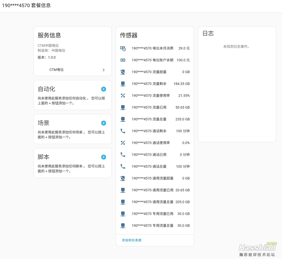

昨天和AI聊了会儿,顺利产出一个集成的版本,先看图:
配置界面:
配置好的界面:
数据齐全:
食用方法:

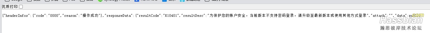

 楼主| 发表于 2025-5-1 13:22:20 | 显示全部楼层
piper 发表于 2025-5-1 10:59
昨天还正常,今天突然实体失效了,重新添加获取日志如下
2025-05-01 10:52:10.266 ERROR (MainThread) [cus ...
因为出账期原因,之前安装的这两天可能显示不可用。做了下兼容,如果通过hacs安装可以更新下。附件懒得传,版本1.0.2
