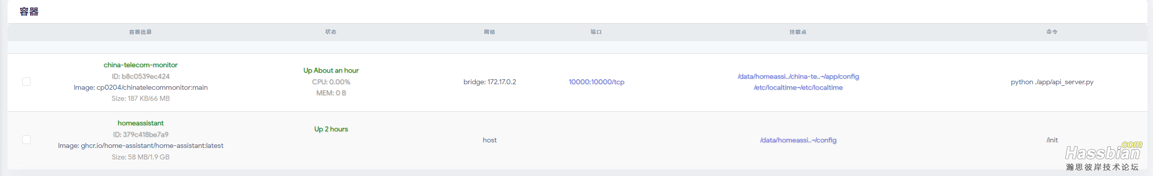

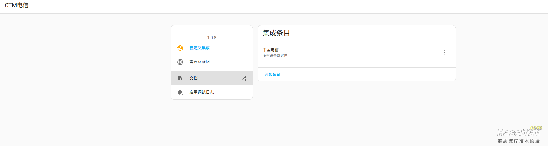

发表于 2025-6-28 11:12:58 | 显示全部楼层
我部署了docker也安装了集成,但是一直没有实体,不知道该怎么做了

 楼主| 发表于 2025-6-28 11:38:49 | 显示全部楼层
dscao 发表于 2025-6-28 01:16
感谢楼主的分享
借家里人的电信号测试了一下,出现:
对,我帖子提到的问题就是这个,触发原因不明。和ha版本应该无关,我测的时候从24.12.5到25.6.3都能出来,但有人报了这个问题我自己没复现出来。感谢大佬的pr
