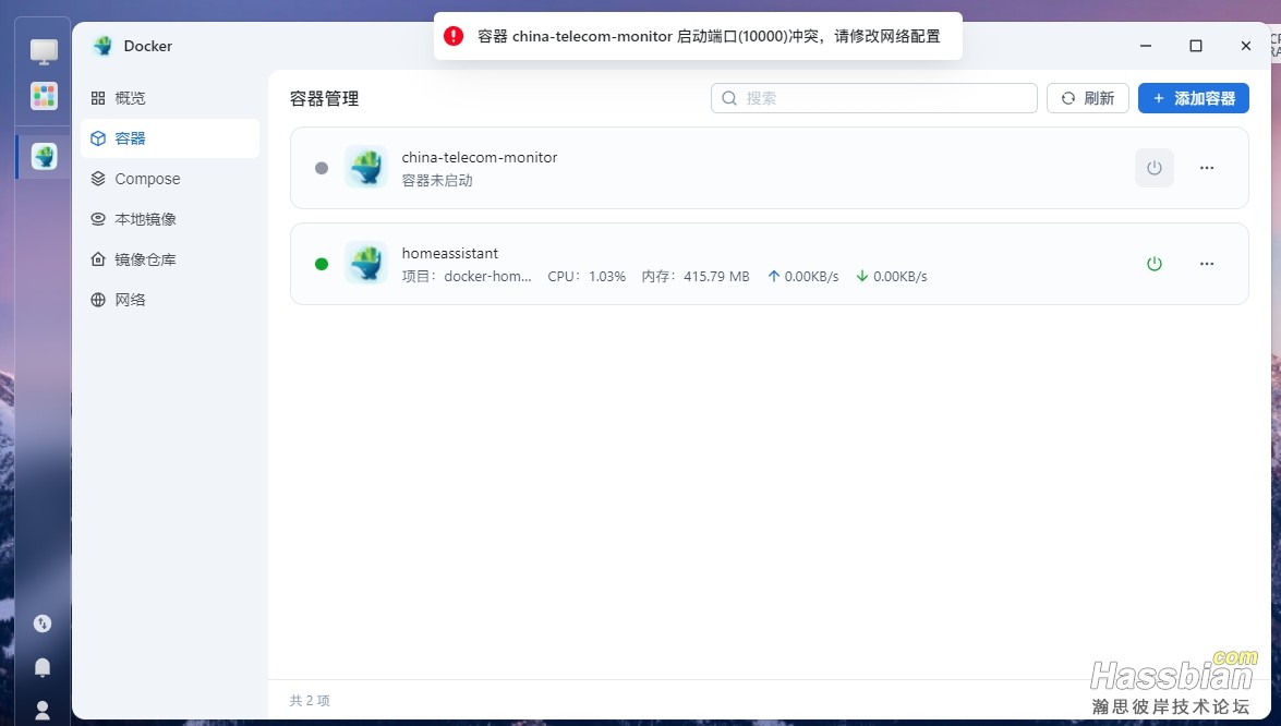

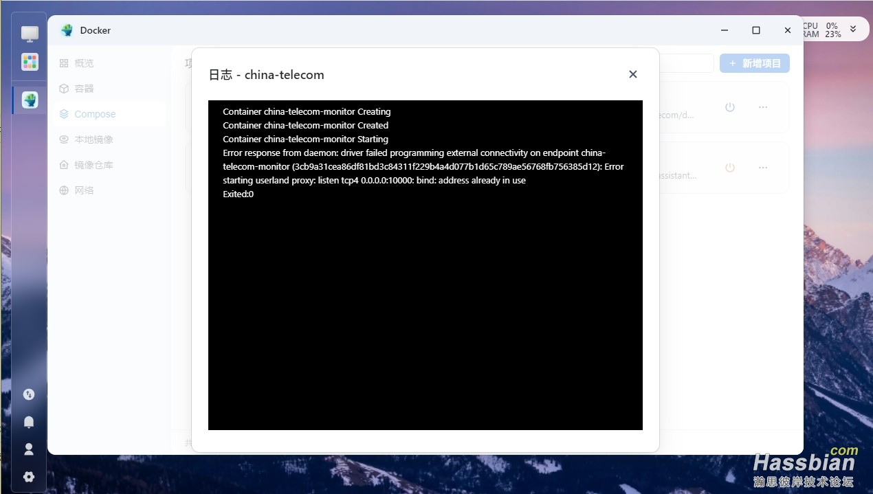

发表于 2025-5-12 09:11:10 | 显示全部楼层
大佬帮忙看看,我用飞牛compose部署不成功,容器启动不了,这是什么问题啊?
34
发表于 2025-5-12 11:19:39 | 显示全部楼层
通过 HACS 安装(推荐)
415
4102
4102
3648
 楼主| 发表于 2025-5-12 13:44:36 | 显示全部楼层
levelyue 发表于 2025-5-12 09:11
大佬帮忙看看,我用飞牛compose部署不成功,容器启动不了,这是什么问题啊? ...
10000端口冲突,换一个
263
263
220
发表于 2025-5-12 14:25:03 | 显示全部楼层
花落花空 发表于 2025-5-12 13:44
10000端口冲突,换一个
是的,换个端口号就OK了,查了10000的端口号被飞牛版的百度网盘占用了,非常感谢大佬!!!
