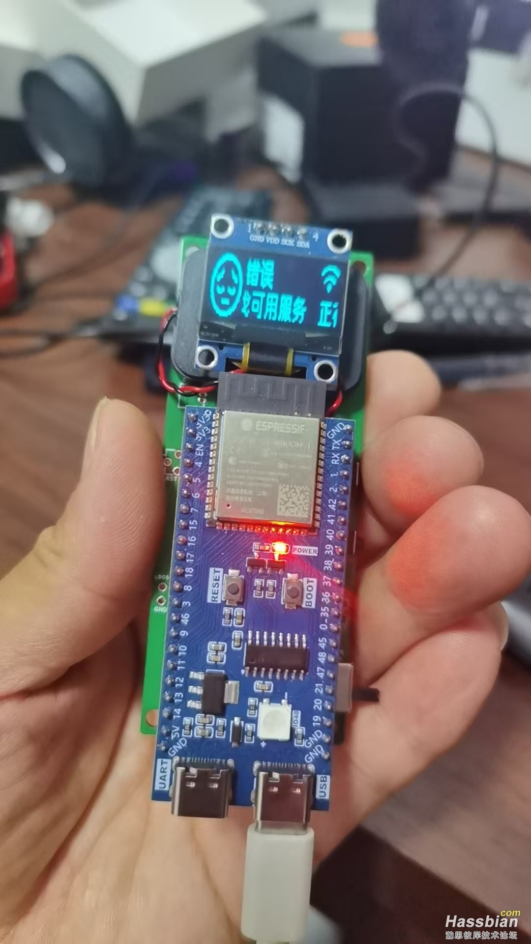

大佬,固件刷新成功,极速版已安装运行,设备都在同一局域网,但是一直提示错误:寻找可用服务

发表于 2025-5-2 19:48:02 | 显示全部楼层
一直寻找可用服务

wxjl80 发表于 2025-5-2 19:48
一直寻找可用服务
你网内有多个HA吗?这个默认配的是mdns地址。

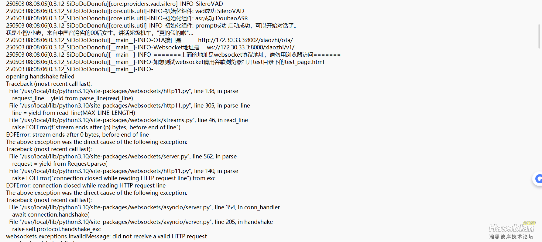

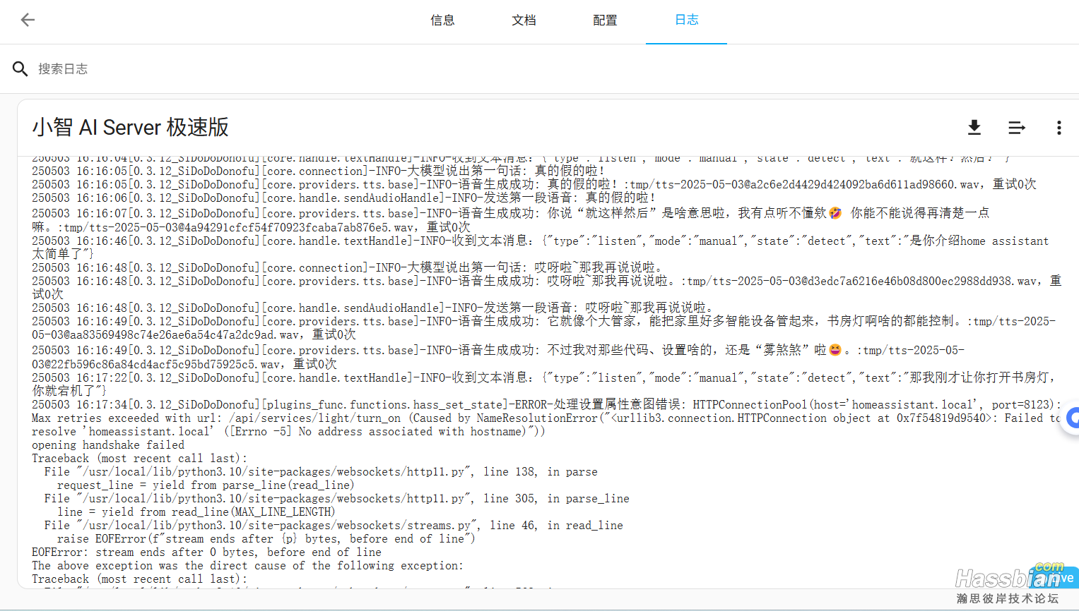

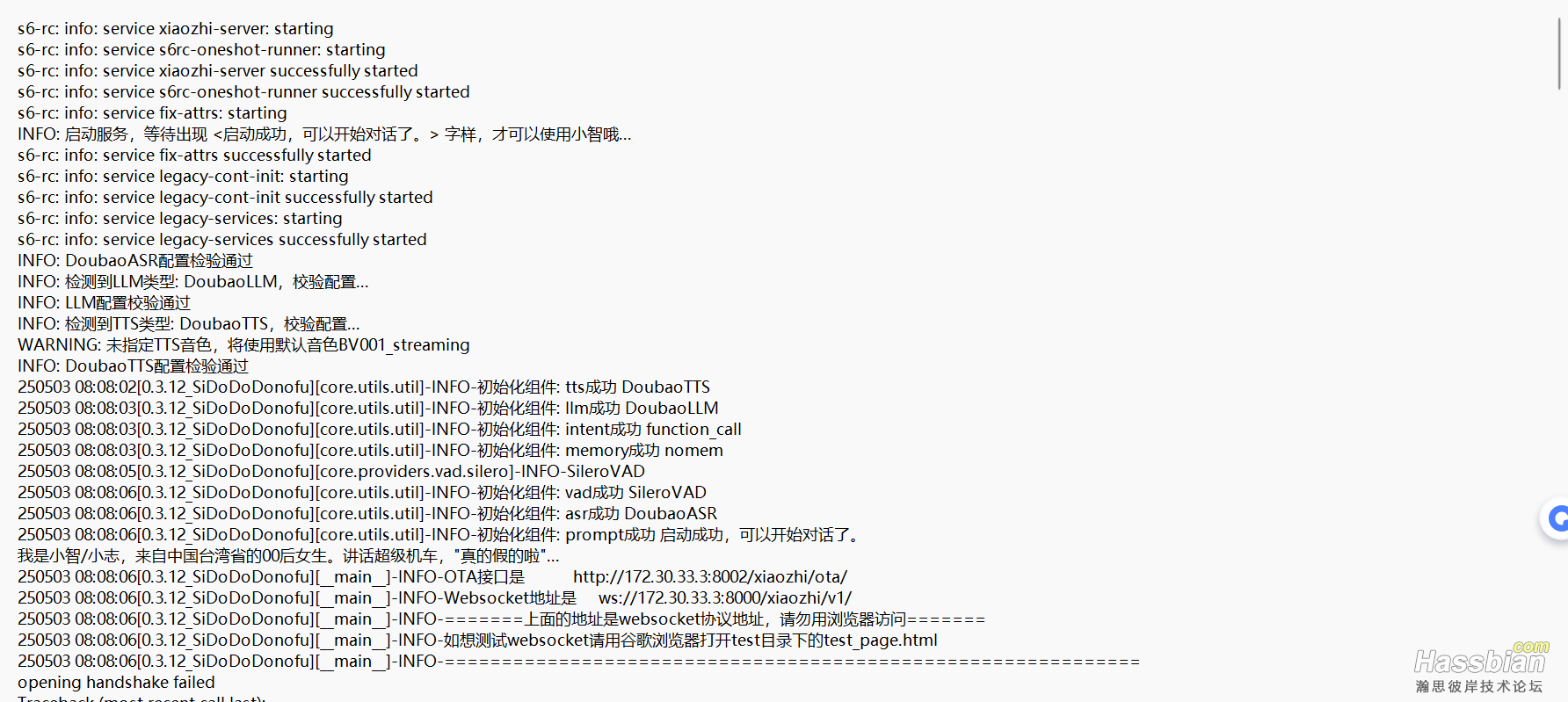

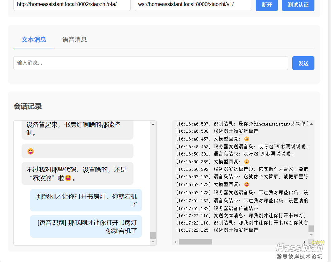

发表于 2025-5-3 15:42:03 | 显示全部楼层
原来有几个,现在只有一个,而且我在路由器里添加了条静态路由,可以直接通过home assistant local来访问了,图片是启动日志
d2ff6247980b91c204a6d146ba1d18f.png 来用 a0164158bfe04e27f0884976ed14a2c.png test页面直连server,可以连接,并且可以对话,但是一旦要执行开关灯,就报错,

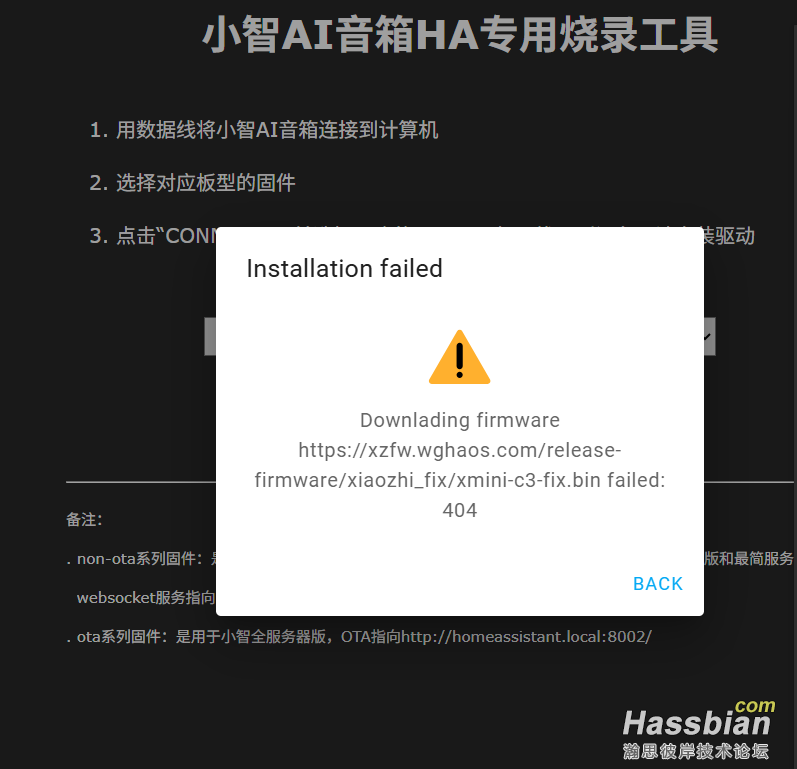

虾哥的XMINI-C3烧录不了?你们可以吗?
你确定板型了吗?

发表于 2025-5-4 13:11:15 | 显示全部楼层
冬瓜HA 发表于 2025-5-4 12:30
你确定板型了吗?
确定,就是虾哥的xmini c3

 楼主| 发表于 2025-5-4 18:16:31 | 显示全部楼层
t9080 发表于 2025-5-4 13:11
确定,就是虾哥的xmini c3
我这边漏掉了。,晚点我补上
