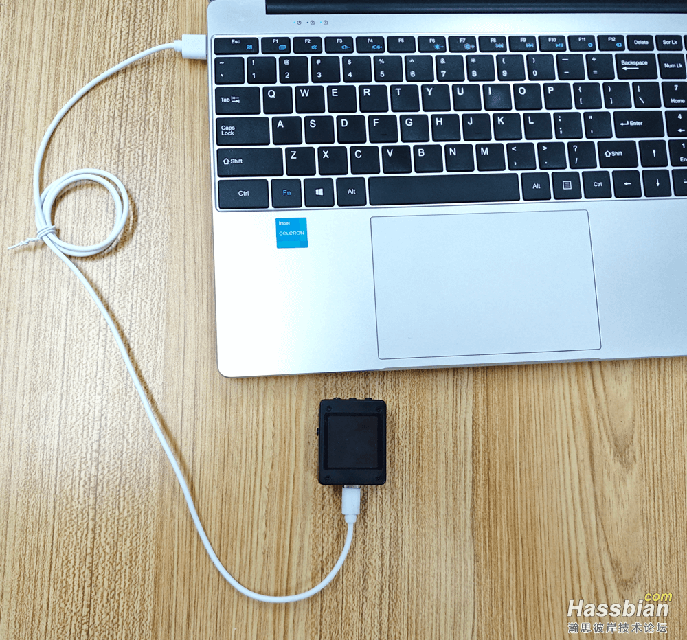

(1)用数据线将小智AI音箱连接到计算机

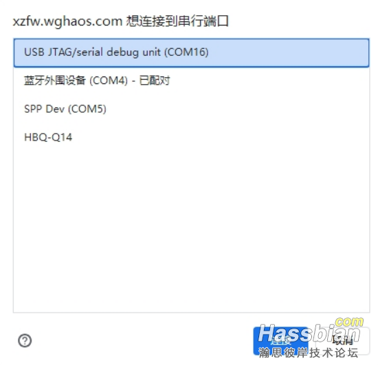

(2)选择对应板型的固件,使用极速版,选择Non-ota类型的固件
(3)点击“CONNECT”,并选择正确的“COMx”,如果找不到设备,请安装驱动
(4)按照指引进行安装

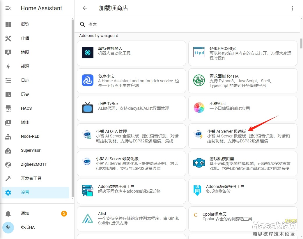

2、安装加载项
找到冬瓜仓库--找到小智 AI Server极速版进行安装

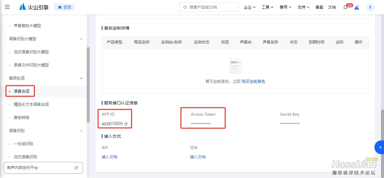

创建一个应用,申请链接,https://console.volcengine.com/speech/app
创建成功后,可在音频合成--语音合成中,页面最后部分,获取到APP ID和Acess Token(语音合成访问令牌和语音识别token都填写acess token)
