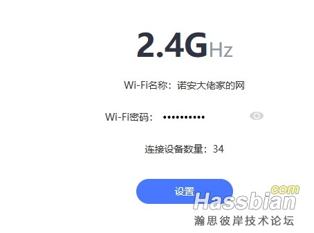

最近买了八个双摄,共十六路 1080p 接进了 frigate 录像,看着带宽也没占很高,但 2.4g 上就变得非常卡,导致家里的其他智能插设备频繁掉线,监控画面也频繁花屏;然后又找了一台路由器新建了个 wifi ,四个分出去连上新的,还是非常卡,大佬们分析下什么原因

摄像头码率直接影响带宽需求,这不是接入多少的问题,接入两三个都有可能卡,摄像头是时时传输数据,多个摄像头同时传输高清视频会占满上行带宽。

2.4G干扰能厉害点,我只用2个无线都隔三差五断流,POE的稳如老狗,
周围有很多2.4G接入点?怕是信道带宽被抢完了,切下信道看看

我家里的2.4Gwifi几乎不能用。Zigbee和蓝牙,以及别人家的wifi,都是2.4G,干扰太大了

其中一个节点,不过没有摄像头
摄像头还是老老实实走有线吧

我家里最多的时候40个wifi设备,只有几个是5G的,2.4G还算能用,路由器没有信道检测的话手机下个wifi魔盒优化一下信道,2.4G穿透能力太强了确实很容易被干扰

要稳定还是POE的吧,我家用2个TPLINK的2.4G的没问题,现在好像有些支持5G的了

我家里有30个wifi设备。十几个zigbee设备。摄像头有2个。还有几个蓝牙设备。2.4gwifi容易干扰,我的路由器是很好的,华硕的1000多的。但是会有信道干扰问题。每天会有1-2次,导致设备间歇性不可用,后面会自动恢复

摄像头用5G吧,2.4G的摄像头用一两个就够了,8个实在是带不动。
我以前有一堆2.4Ghz的wifi设备,结果网络踩了个大坑。

多几台 5G也不一定能带动 摄像头的包太奇葩 又多又大的那种 不进NVR还好 一用NVR wifi就会变得不稳定 我已经遇到好几个 就装了几台摄像头还接入群晖的炸网络的了 一般的上网wifi是不会对摄像头的流进行优化的
