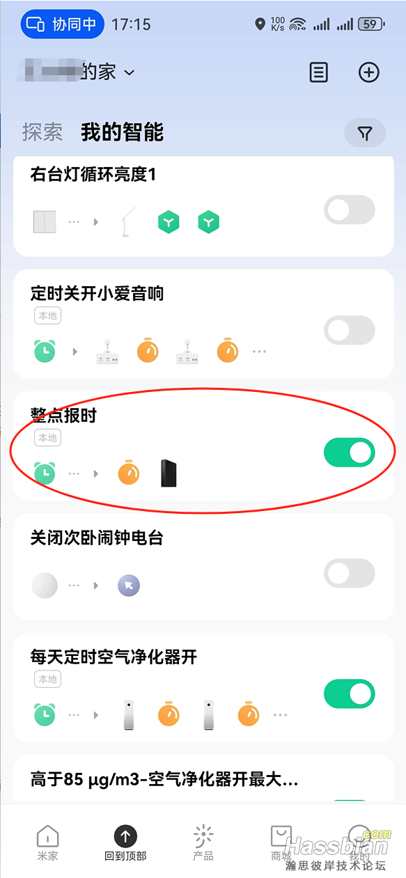

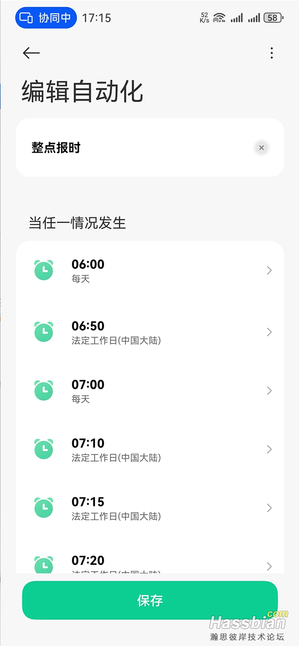

因为我太多自动化都还在米家app里面,这个报时也是,一时半会不考虑脱离米家app:

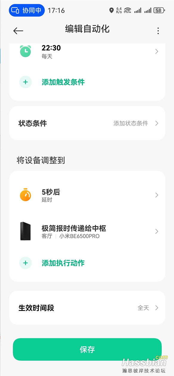

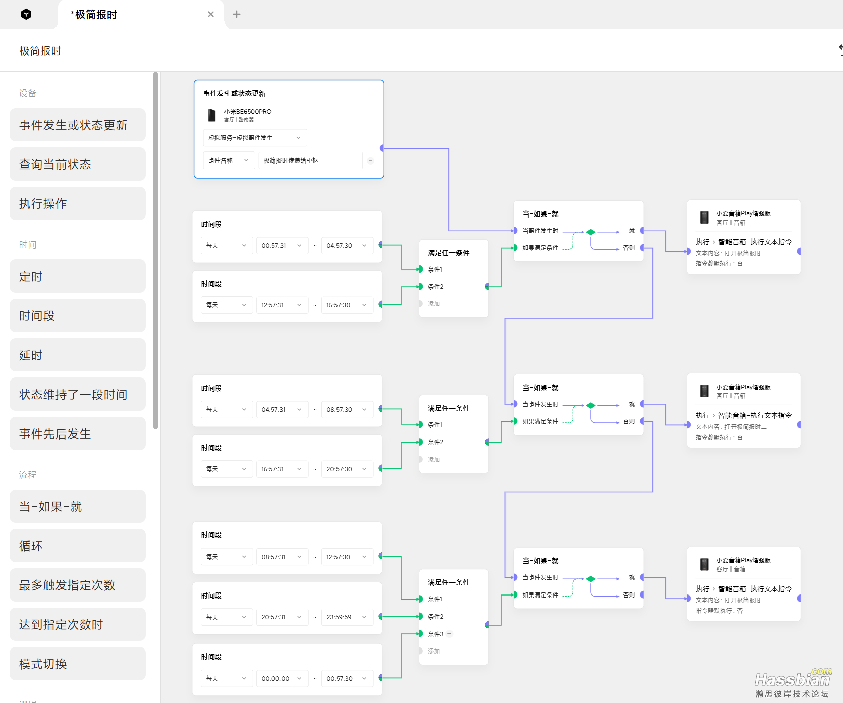

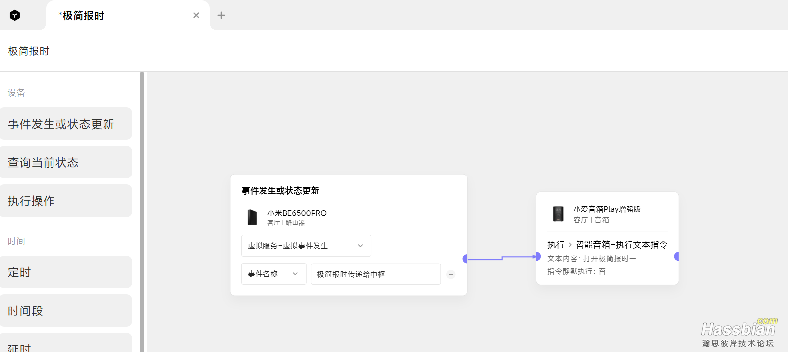

目前是这样实现的,设定的报时时间到了,就设置一个中枢虚拟事件【极简报时】,中枢也就是米家极客版接收到了,就执行报时任务:
当然这是简化版的,实际前边说了,需要三个技能才能覆盖12/24小时:

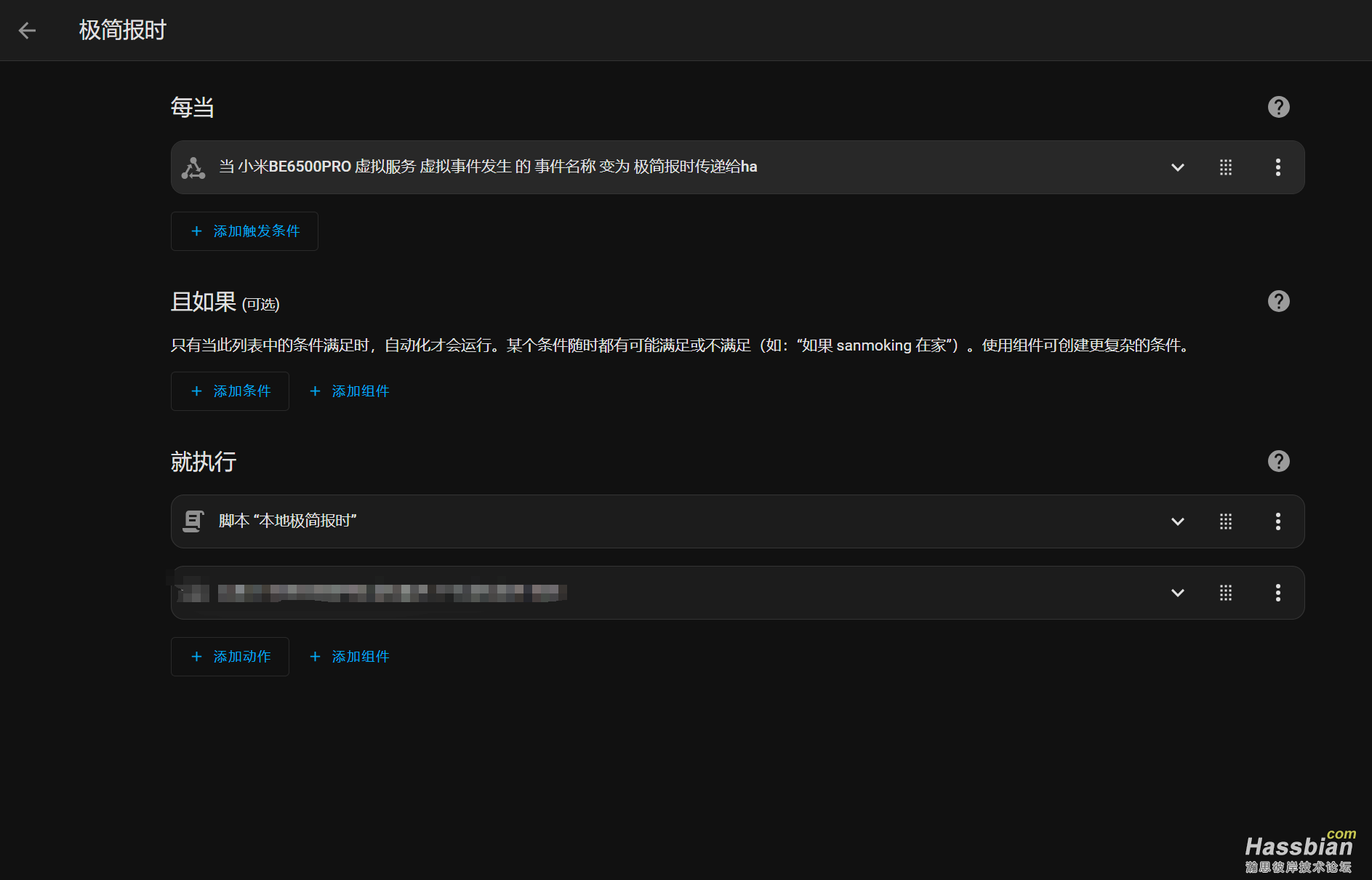

那haos这边是怎么实现的,也是检测到有中枢虚拟事件【极简报时传递给ha】发生,就执行报时脚本:【已解决】小爱音箱极简报时加提示音

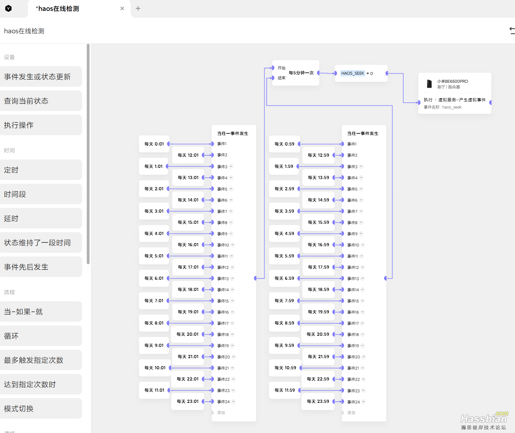

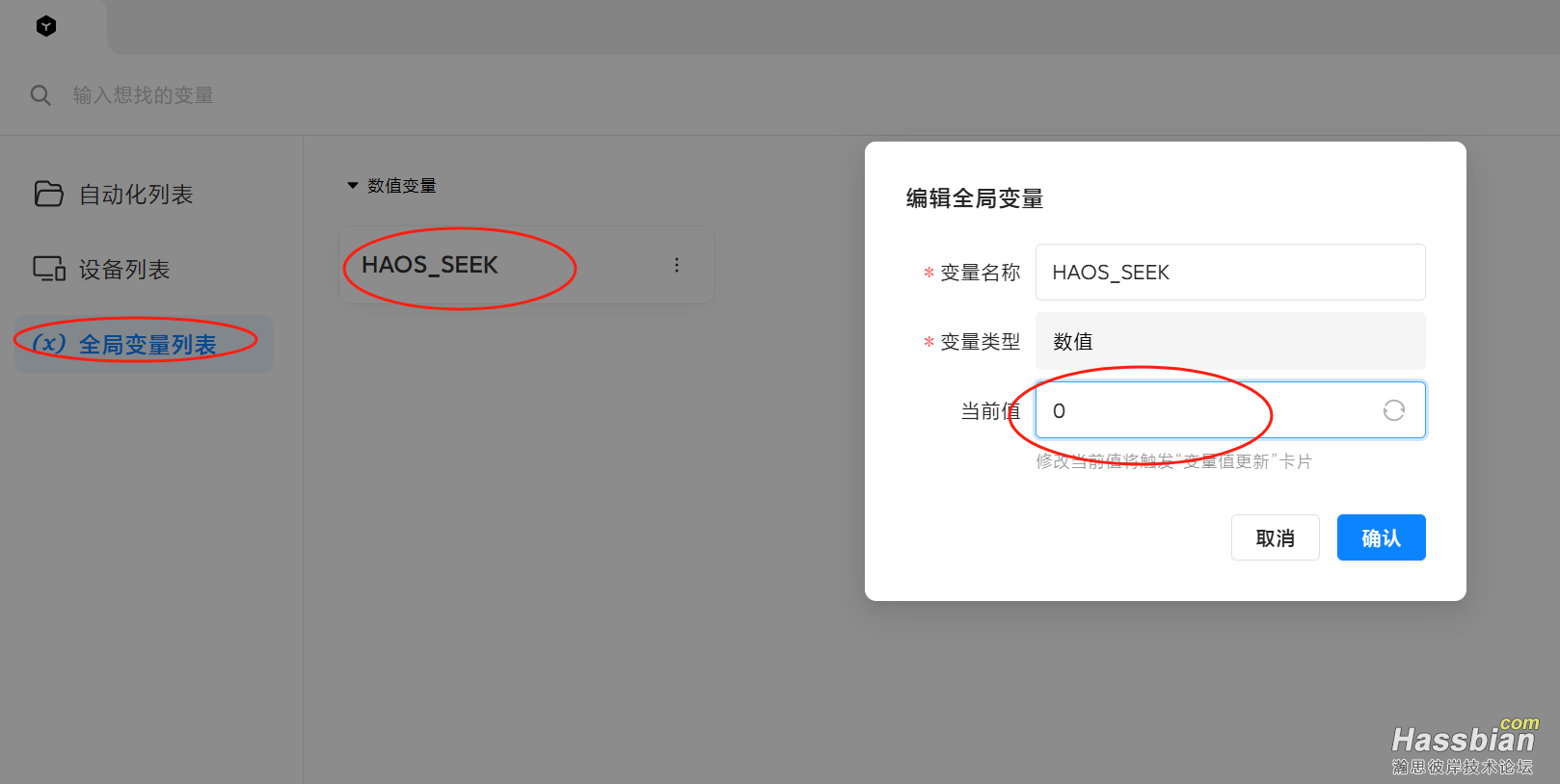

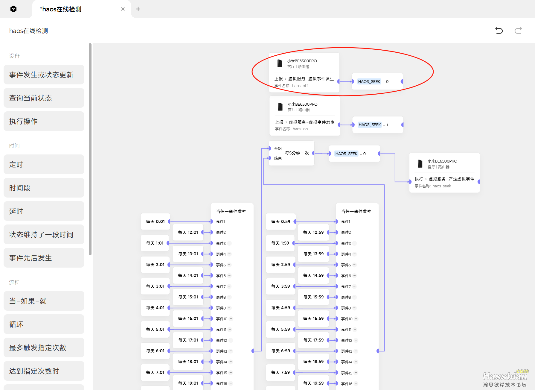

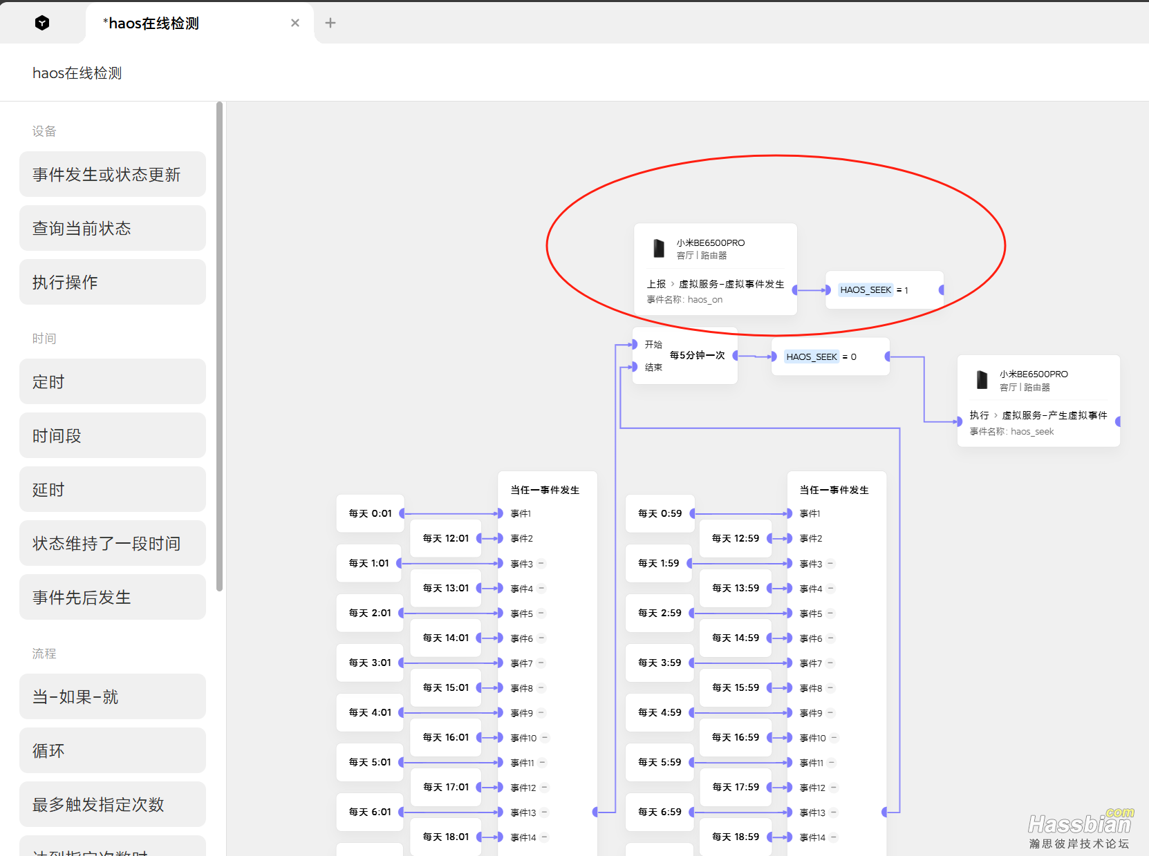

首先:创建一个全局变量【HAOS_SEEK】,用来记录haos的在线状态:
初始值0代表haos不在线,1代表在线

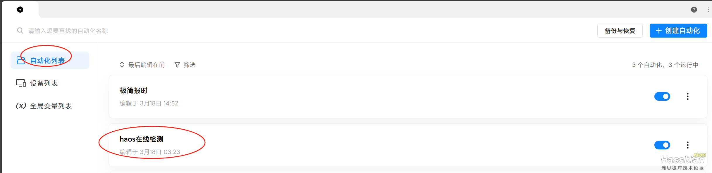

然后创建一个自动化来检测haos是否在线:
这个部分就是每5分钟就把刚才那个全局变量还原为0,然后发出一个虚拟事件【haos_seek】给到中枢,这个虚拟事件是让中枢接收到之后进行回应:

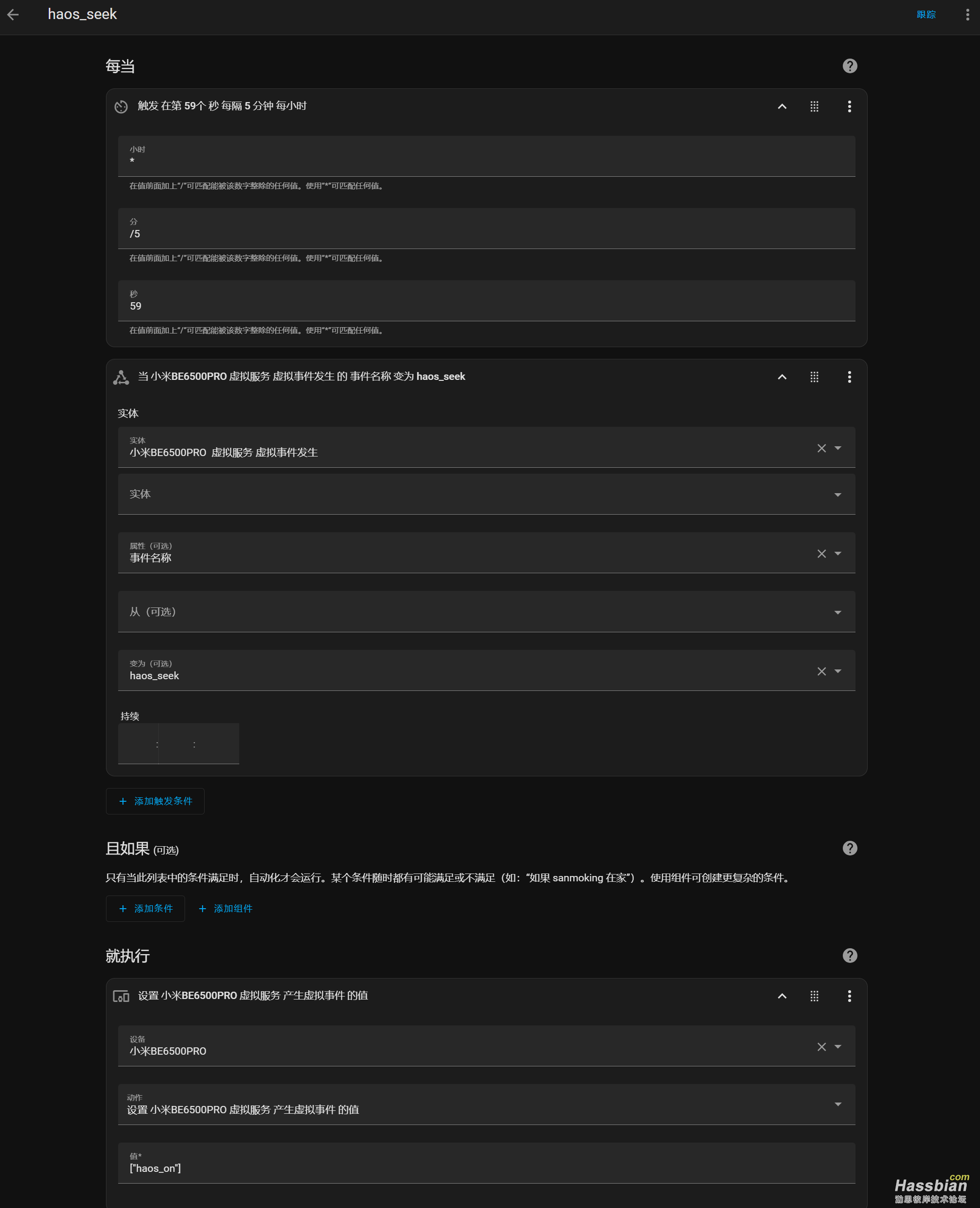

好了,下边在haos里面建一个自动化,检测到虚拟事件【haos_seek】之后怎么回应:
这个haos的自动化,条件一每五分钟的第59秒执行一次,条件二是检测到虚拟事件【haos_seek】也执行一次,执行的动作是也发出一个虚拟事件【haos_on】
好了,米家自动化极客版这边需要加一个检测,就是检测到虚拟事件【haos_on】,就把前边那个全局变量设置为1,现在闭环了哈:

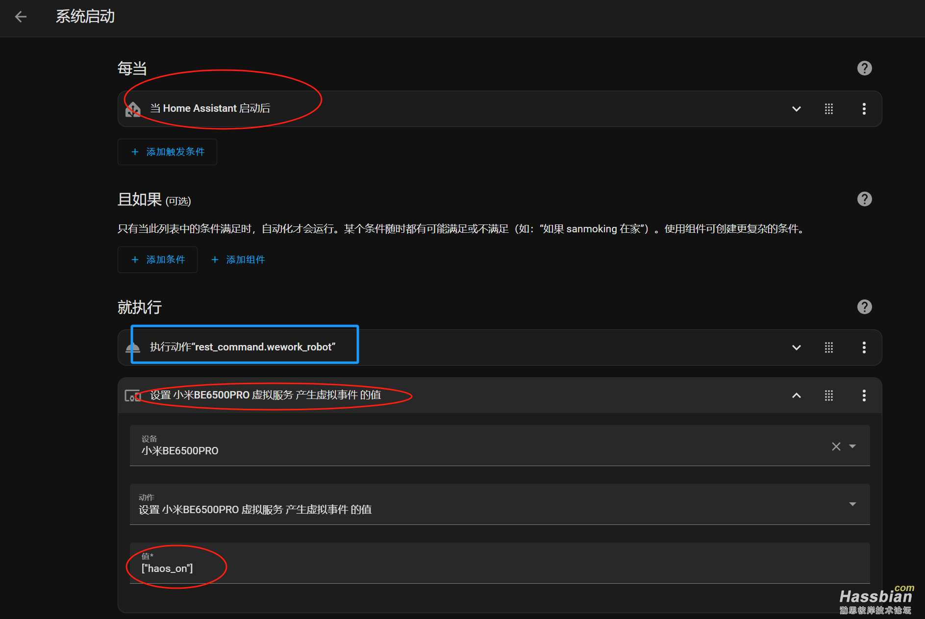

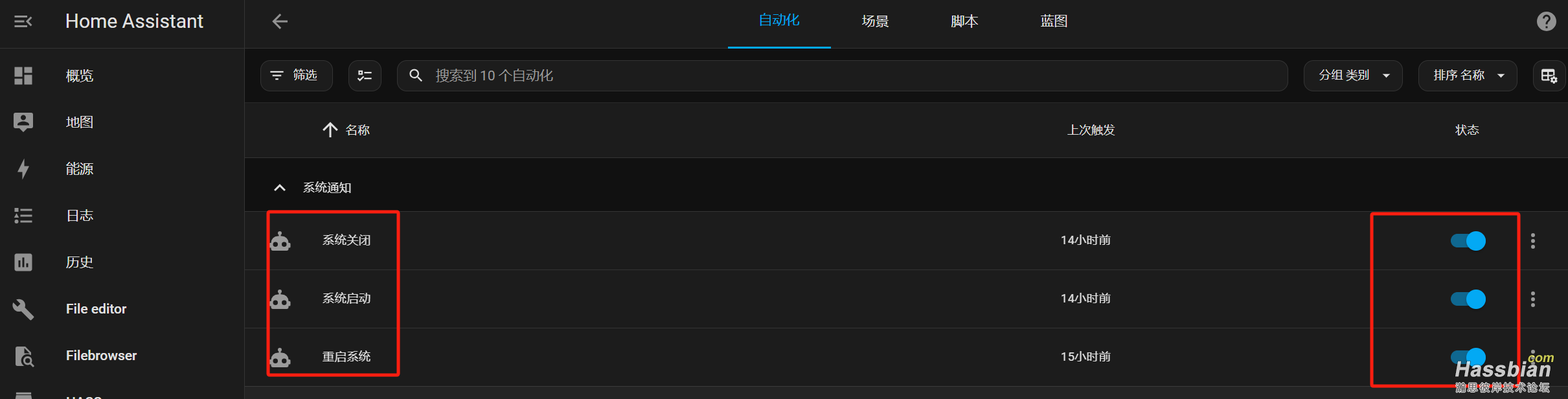

且慢,因为haos时不时要备份升级更新重启啥的,如果刚好前边通知小米极客版haos在线,然后又重启关机了咋办,所以需要再加一个:
我之前写的haos定时重启或者关机之前发出微信通知的自动化里面,多加一句呗:

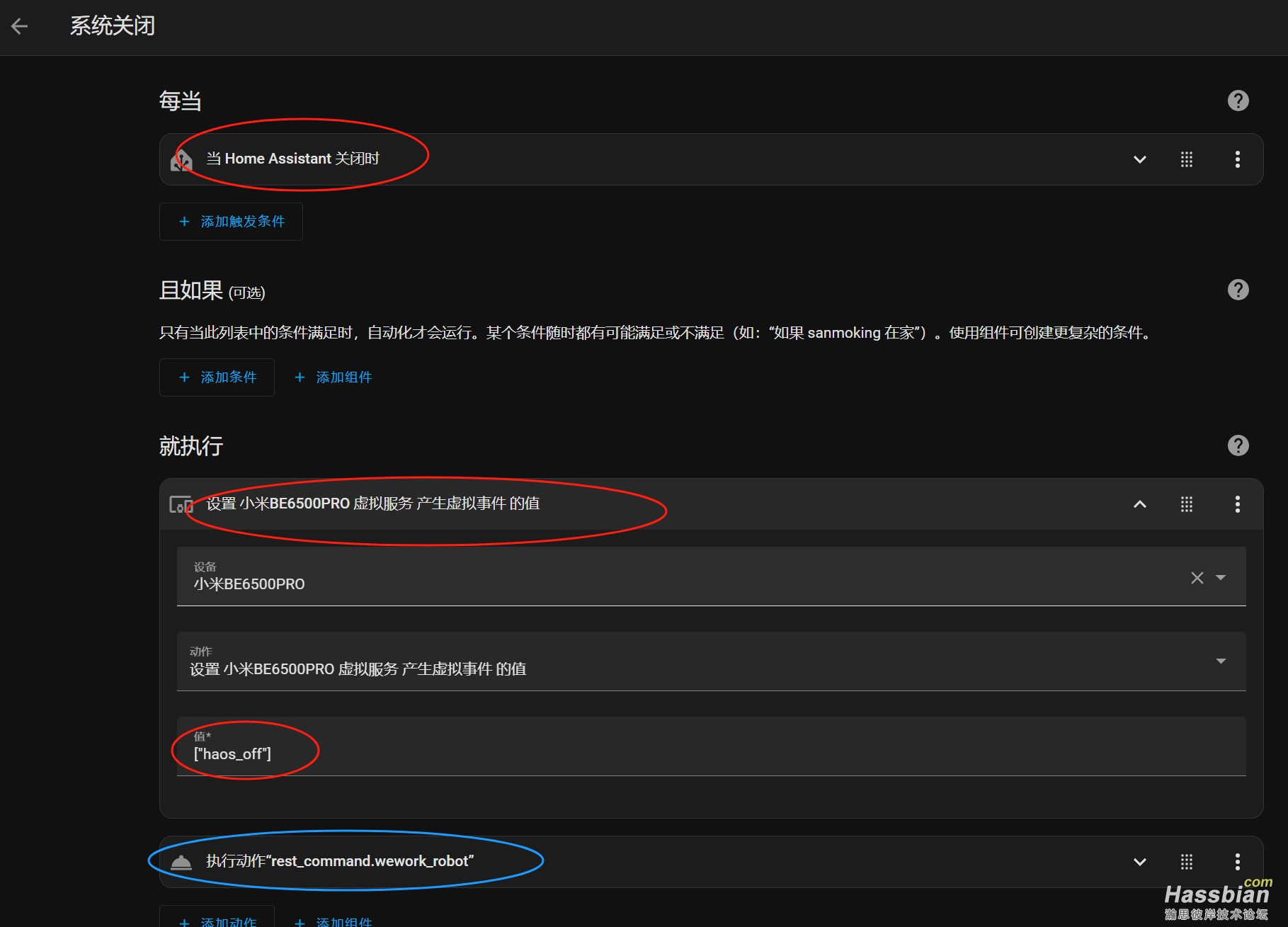

当系统关机或者重启就发出虚拟事件【haos_off】
当系统开机,同样发出虚拟事件【haos_on】,蓝色部分是前边说的发出微信通知,不在本文范围内
然后回到米家自动化极客版,增加虚拟事件【haos_off】的处理:
现在haos在线检测就搞定了,每5分钟米家极客版就恢复默认变量值=0,然后发出一个用来等待的虚拟式件【haos_seek】,haos检测到这个事件,就回复一个【haos_on】;
米家检测到【haos_on】,就把全局变量=1,haos这边也是每五分钟发出【haos_on】,如果haos下线前发出【haos_off】,米家检测到就修改变量值=0,同理haos上线了也发出一个【haos_on】,总之做到万无一失呗:

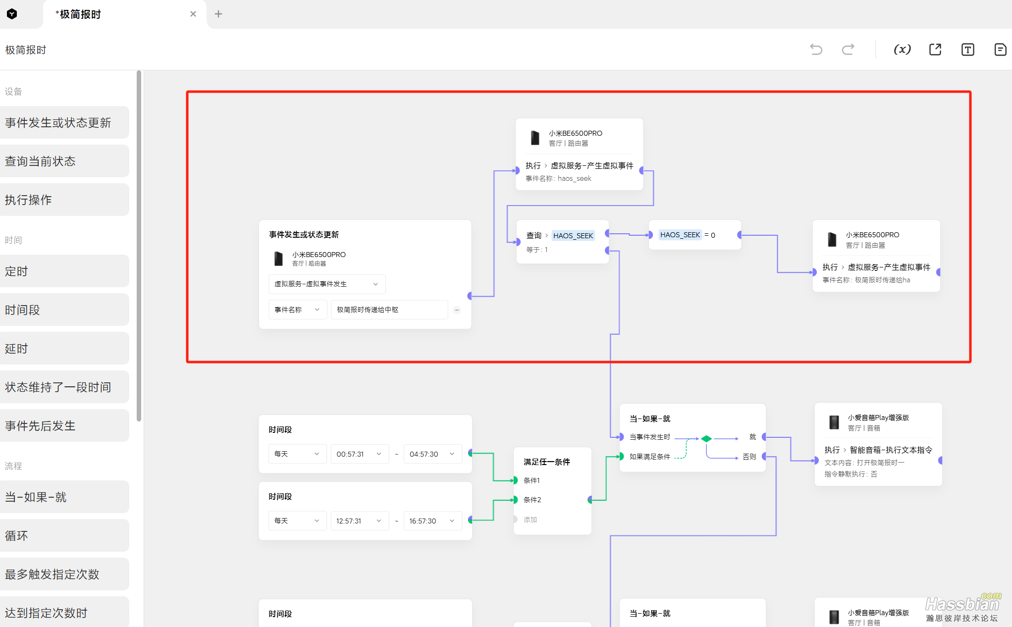

然后来修改米家极客版极简报时的自动化:
还是之前的,当米家极客版检测到米家app传递过来的虚拟事件之后,先发出个虚拟事件【haos_seek】询问一下haos有没有在线,当然这个询问有没有问题不大,因为之前每五分钟都问一次,然后查看那个全局变量值=1的话,证明haos在线,就发出一个虚拟事件【极简报时传递给ha】,看蒙了往上翻翻哈,如果全局变量值=0的话,就走米家极客版的报时部分。
