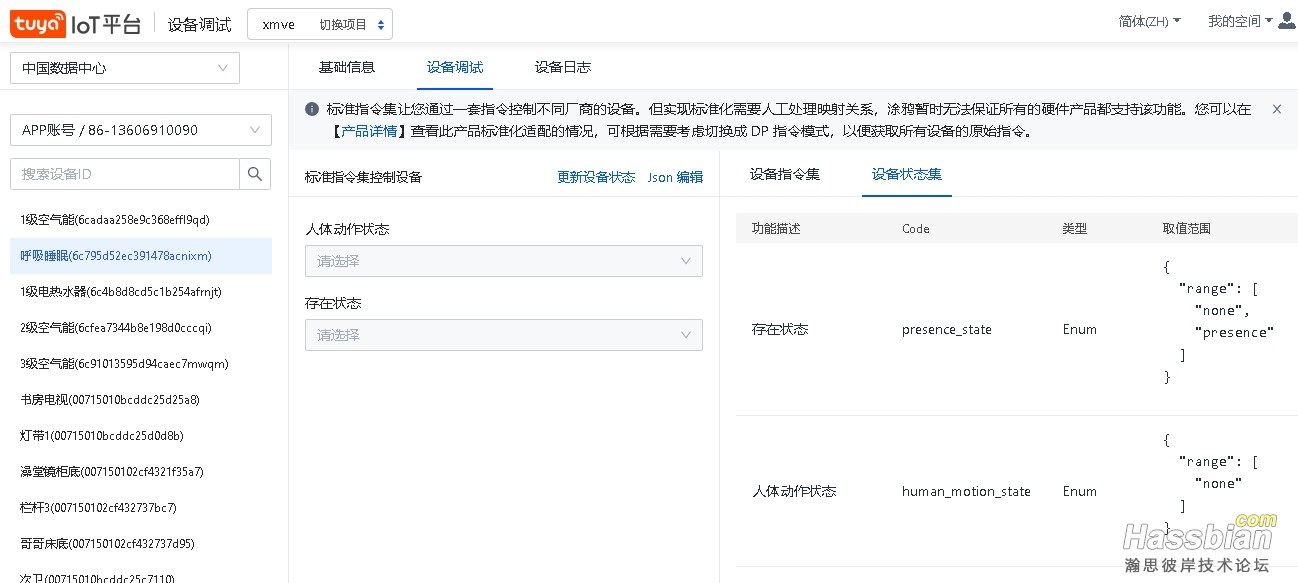

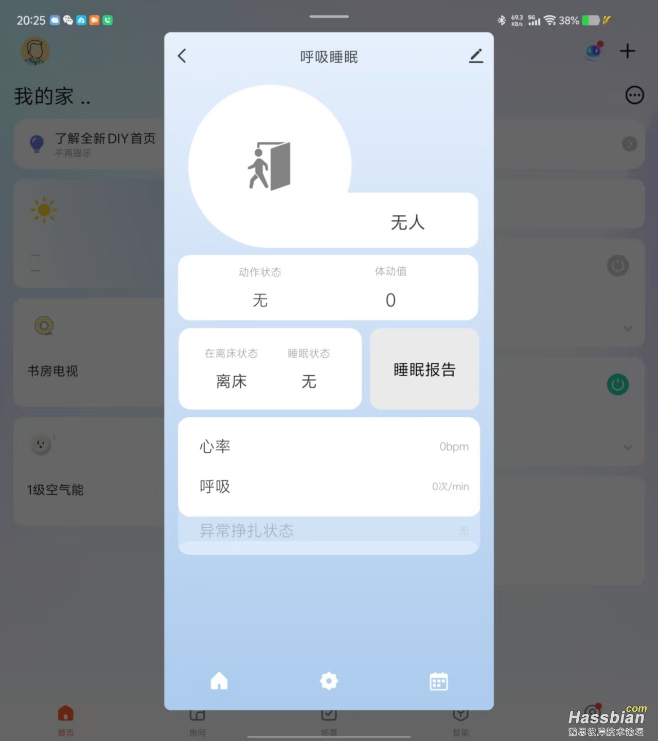

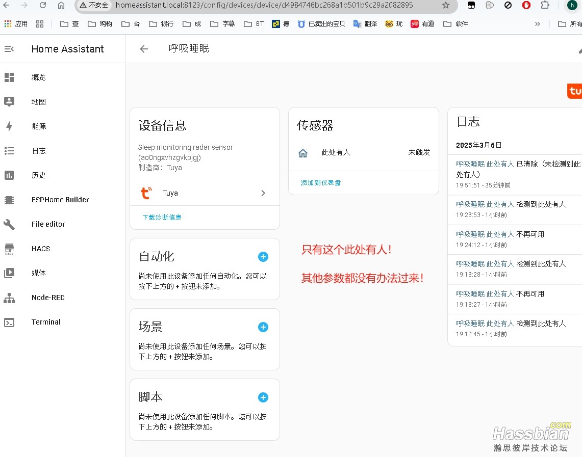

我用的是涂鸦的集成
https://github.com/home-assistan ... egration%3A+tuya%22

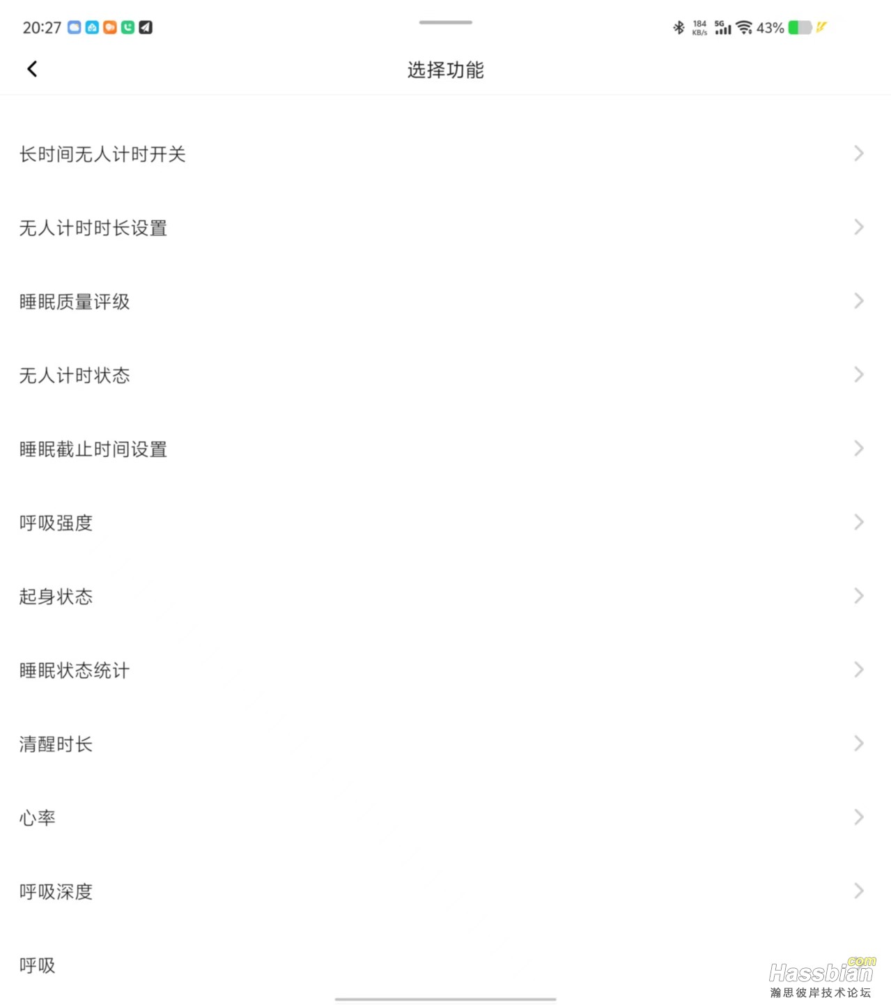

也买了涂鸦的呼吸睡眠传感器用于监控老年人的睡眠!
在app里面有很多参数属性,包括心率呼吸睡眠质量等等,很详细的各种参数
但是经过tuya的集成集成到HA就仅仅只有一个有人无人的状态
请大神赐教,我如何才能把涂鸦的这些精准的详细信息都同步到home assistant里面去,不然他们在HA大打折扣

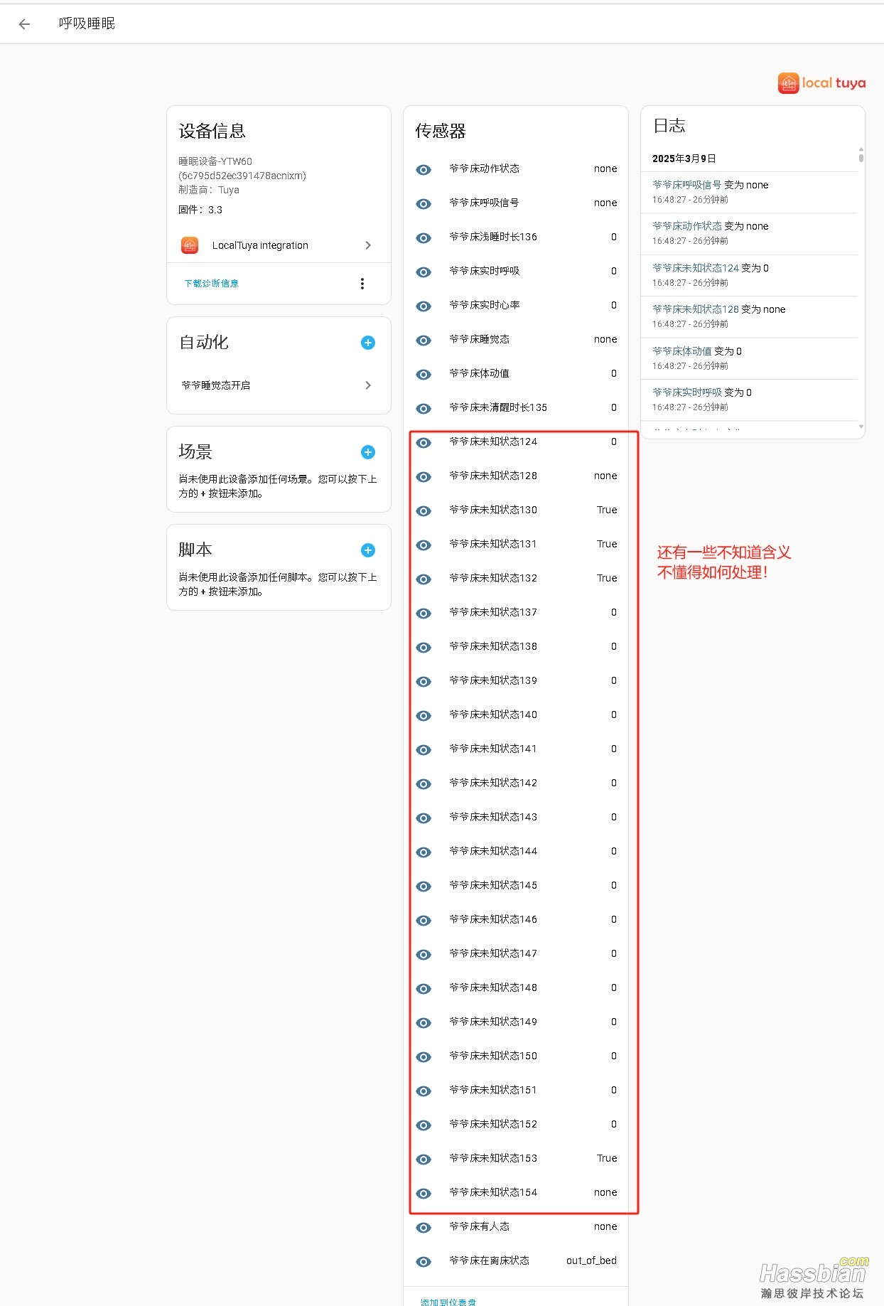

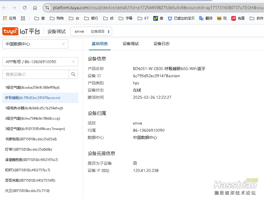

 楼主| 发表于 2025-3-7 17:12:46 | 显示全部楼层
guxingtianya 发表于 2025-3-7 15:07
头次听说是收费的,localyuya需要去涂鸦开发者注册,有了密钥就好了啊,本身没有收费的地方啊 ...

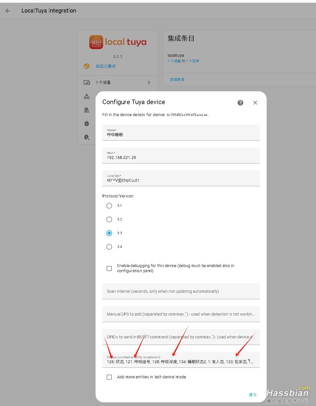

非常感谢你的答复,你说的是对的,我错了。很不好意思,我以为localtuya要交钱的;
现在这个要怎么填写?

发表于 2025-3-7 17:37:50 | 显示全部楼层
norikohxb 发表于 2025-3-7 17:14
非常感谢你的答复。你是对的我是错的,现在能不能帮我看看我这个要怎么填写?
https://bbs.hassbian.com/thread-20247-1-1.html

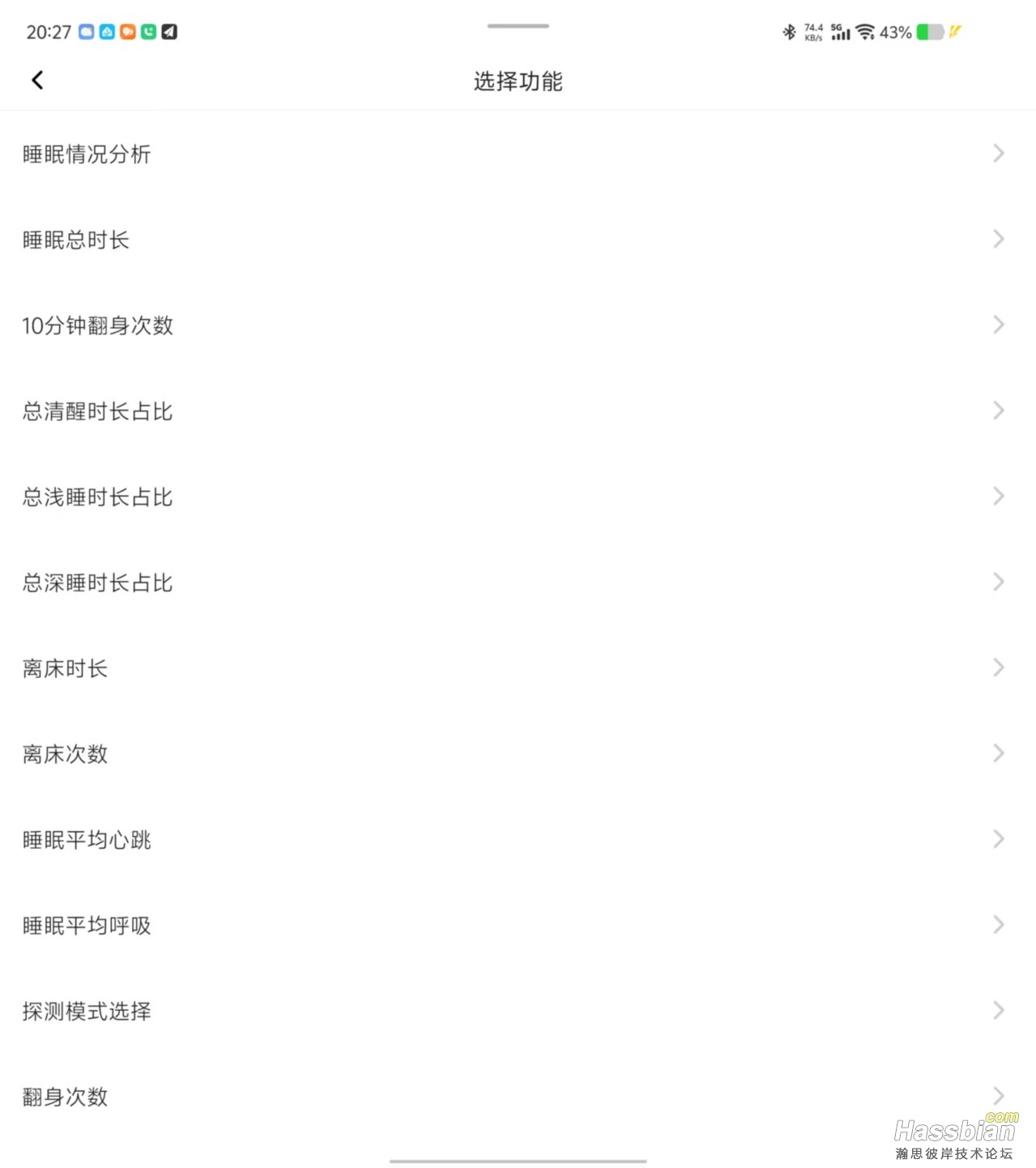

 楼主| 发表于 2025-3-7 17:42:34 | 显示全部楼层
这些要怎么勾选和填写?
