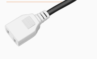

发表于 2025-3-4 19:35:34 | 显示全部楼层
bugensui 发表于 2025-3-4 19:31
主要是怕触电,你充电器怎么接线的,是焊接吗,还是胶布随便弄的

 楼主| 发表于 2025-3-4 20:07:20 | 显示全部楼层
csl0524 发表于 2025-3-4 19:35
接了这么一个模块
哦,母插头是吧

发表于 2025-3-4 22:46:23 | 显示全部楼层
空气开关-母插-充电头-数据线-ESP模块,这是比较简单的了,母插的另一头把漏电开关打下来再接就行了,自己不懂电最好买个电笔或者找电工
